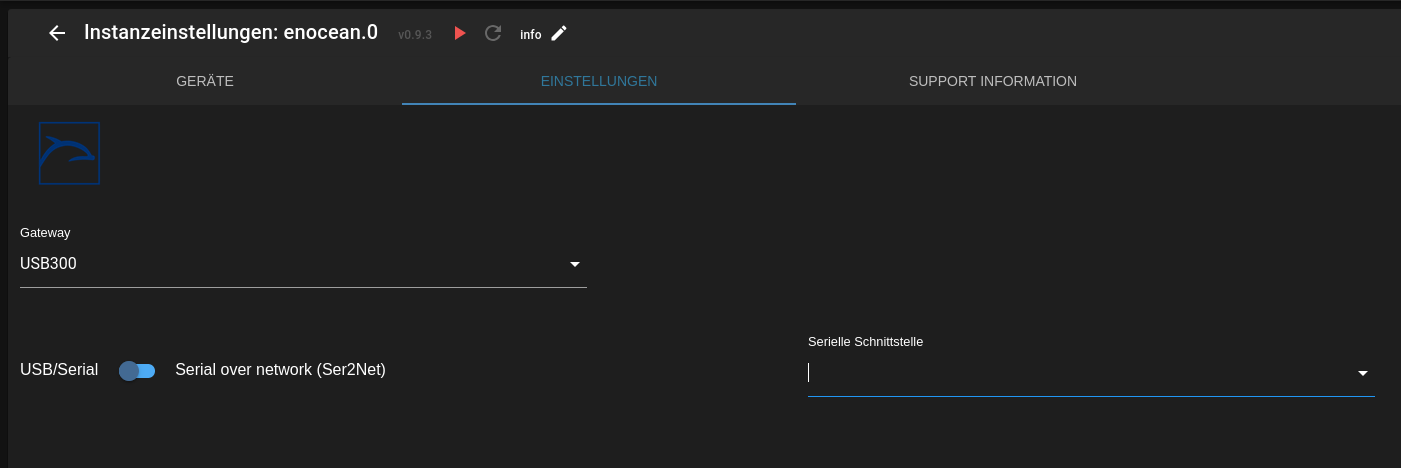

            @topsurfer die Einstellungen für den Stick findest du im Tab Einstellungen.
            Bei den Geräten fügst du dann die Geräte hinzu die an deinem FAM14 angeschlossen sind.

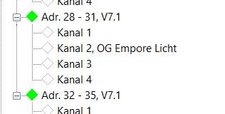

                  Ich meinte unter "Neues Gerät hinzufügen", da hab ich als Hersteller was vom USB-Stick gesucht 😞
                  Jetzt bin ich hier bei "Neues gerät hinzufügen", etwas schwer verständlich ... "Basis ID des Funk-Antennenmoduls, Bsp. FAM14 ... setzt sich zusammen aus Basis ID (dec) + Bus ID ..."
                  Ich habe ein FAM 14, aber welche ID oder Adresse hat der FAM14?
                  Gefunden, FAM14 markiert, unter Tab: Konfig-Bereich: Base-ID: FF FD 10 80
                  Der im Bild markierte Eintrag ist mein "Testschalter" (Licht Empore), hat die ID: FE D7 D8 FA
                  Ist das die "Bus-ID", wobei diese auch bei den Rollladen-Taster gleich ist ("Daten" sind aber unterschiedlich, sichtbar rechts oben im Bild)

                    @topsurfer sagte in Einbindung enOcean, mit USB-300 oder FGW14-USB ?:
                    Genau das ist die Basis ID.
                    Dir fehlt hier ganz viel Basis wissen.
                    Kurzer Abriss: EnOcean ist ein Funkprotokoll, der FAM14 ist ein Funk Gateway das zwischen EnOcean und dem Eltako Bus vermittelt. Der Eltako Bus ist an EnOcean angelehnt und verwendet intern eine Abgewandelte Variante des Funkprotokolls.
                    Der FAM14 vergibt jedem Gerät im Bus eine ID, diese ist Dezimal. Die IDs im EnOcean Funk sind Hex Dezimal. Damit die Geräte (eigentlich jeder einzelne Kanal) im Eltako Bus angesprochen werden können brauchen sie eine EnOcean ID. Und die setzt sich aus der (Hex) Base ID vom FAM und der (Dezimalen) Bus ID aus dem Eltako Bus zusammen.
                    Wenn man das mal klar trennt betrachten wir hier zwei Systeme, einmal EnOcean und das Eltako Bus System. Diese Konstellation trifft man aber so häufig an das es fälschlicherweise immer als ein System betrachtet wird.
                    Deine Taster sind echte EnOcean Geräte und haben eine feste ID. Die kannst du aber erst mal außen vorlassen.
                    Wenn du das mit der ID Verstanden hast, kannst du die Geräte in ioBroker anlegen. Danach kommt der zweite Teil, den Bus Geräten klar machen wer sie Steuern will und wie.

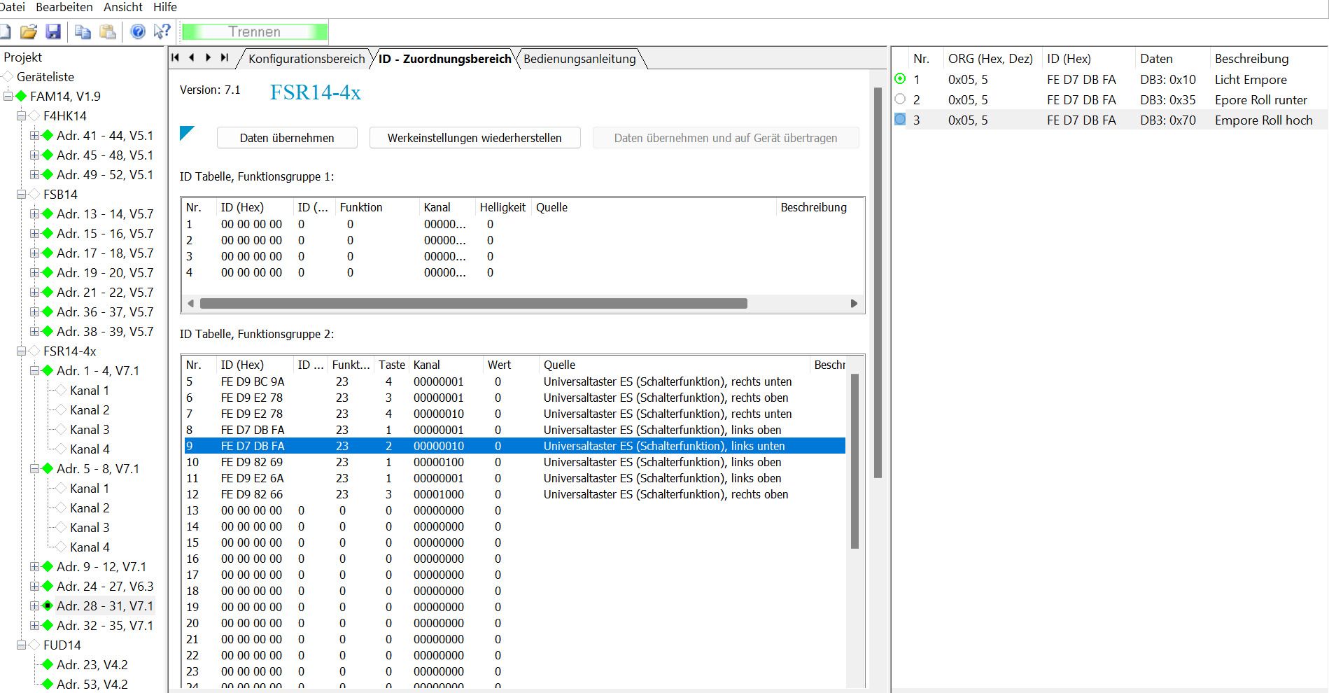

                      Die notwendige (dec.) Bus-ID, da finde ich was dass es im PCT zu "sehen" sei, oder am physikalischen FSR14-4x abzulesen ist?
                      Was ist richtig (Bild vom PCT habe ich ja hocgegeladen)
                      (erster Schritt, wenn ich die "Geräte-ID" korrekt errechnet habe, ist wohl ein kleines Web-Tool zu erstellen, welches diese errechnet, incl Info wo welche notwendigen Daten zu finden sind)
                      • T
                        topsurfer @topsurfer last edited by topsurfer
                        So, Webtool erstellt,
                        aber ich weiß nicht, welchen Wert ich für die "Bus-ID" eintragen muss.
                        habe es mit den Ard<x> aus dem PCT14 versuct, und diesen dec.Wert zum Hex-Wert derFAM14 addiert, plus 1, aber ohne Erfolg.
                        Dann habe ich im iobroker unter Objekte => enoceoan => gateway => "Last ID" gesehen,
                        der zeigt den letzten Tastendruck an.
                        Dieser Wert (bei mir) ist: fed7dbfa (egal weche der 4 tasten ich drücke).
                        Den Wert genommen, als Instanz hinzugefügt (Eltaka FSR14-4x), und die Lampe, die auf Taste 1 (links oben) liegt, ist steuerbar!
                        Jetzt vermute ich aber, das ich jetzt nicht den Aktor direkt anspreche, sondern den Funktaster "emuliere".
                        Daher, wo finde ich die notwendige (korrekte) Bus-ID vom Actor (FSR14-4x), die zu nutzen ist ? Im PCT14, aber wo, welche??
                        Meine Vermutung war im PCT14 unter dem entsprechenden FSR14-4, hatte hier die Adr.28-31 genommen, und da Kanal 2 das gewünschet Licht ist, die 29.
                        Fam14 hex (FFFD1080) in dec. umgewandelt, 29d addiert, 1d addiert, in Hex umgeandelt => fffd109e => geht nicht
                        (zuvor war hier ein Tippfehler, FFFFD1080; ein "F" zuviel)

                          Ist nur der Taster. Damit sollte einfach gar nichts passieren.
                          Deine Vermutung ist richtig.
                          Fam14 hex (FFFFD1080) in dec. umgewandelt, 29d addiert, 1d addiert, in Hex umgeandelt => fffd109e => geht nicht
                          Da komm ich auf FFFFD109D

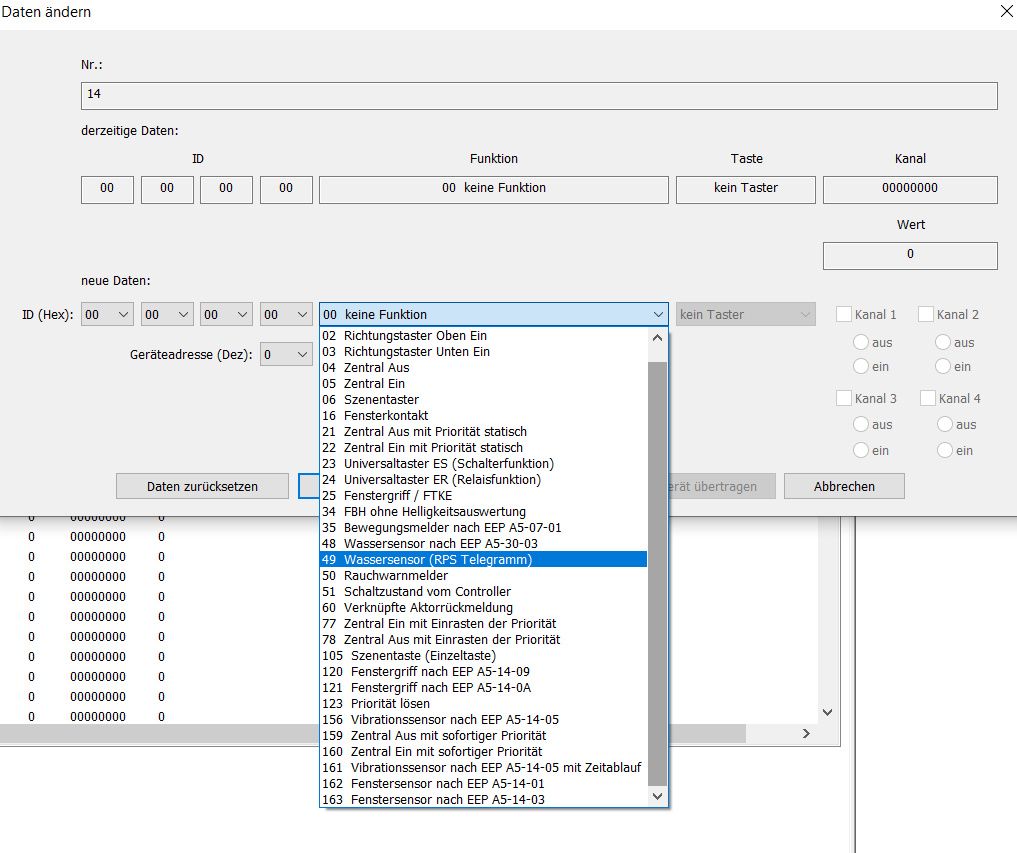

                          Jetzt bist du an dem Punkt wo du in PCT14 die Geräte in die Rückmelde Liste einfügen musst, damit die ihren Status auch per Funk raus senden. Rückmeldeliste findest beim FAM14.
                          Dann kannst du in der Funktionsgruppe 2 deines FSR14-4 einen Eintrag für ioBroker anlegen. Die ID für den jeweiligen Kanal findest du in der Adapterkonfiguration beim Gerät in der Spalte Sender ID. Das erste angelegte Gerät erhält keine ID, da die Basis ID des USB300 verwendet wird.
                          Als Funktion musst du nach GFVS suchen.
                          Immer drauf achten das in der Maske auch der richtige Kanal ausgewählt ist, die Liste ist für alle Kanäle.
                            Moin,
                            nur kurz mal durchgegangen, kann heute Nachmittag es mal testen.
                            Aber die Funktion "GFVS" sehe ich nicht, oder bin ich an der falschen Stelle?

                              @topsurfer muss 51 sein, wurde wohl umbennant.
