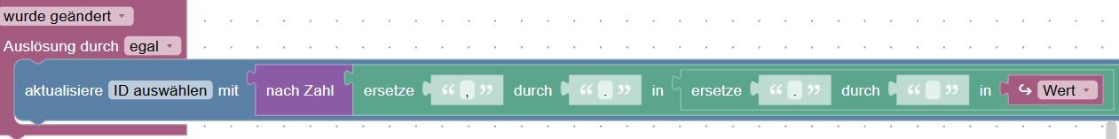

    ich frage mittels Parser den Aktuellen Goldpreis ab. Dazu ist in Parser String ausgewählt. Der angezeigte Wert passt auch soweit. Damit ich mit dem Wert weiter rechnen kann möchte ich ihn gerne in eine Zahl umwandeln aber da kommt irgendwie nur murks raus. Kann mir jemand weiter helfen?d96faaeb-eedb-4dfd-b531-1617e215cd33-{D253C42A-0914-4CA2-A570-2F48D03B993E}.png

        Erst Punkt durch Leerstring ersten, dann Komma durch Punkt ersetzen und zuletzt in Zahl wandeln.
        Im Alias:
        parseFloat(val.replace('.', '').replace(',', '.'))
        O 1 Reply Last reply
          @olek_michdoch sagt: in eine Zahl umwandeln aber da kommt irgendwie nur murks raus.
          Im Alias:

          @paul53 Perfekt, wie immer superschnell und funktioniert.
          @homoran said in Parser String umwandeln um damit rechnen zu können:
          @olek_michdoch sagte in Parser String umwandeln um damit rechnen zu können:
          Warum?
          was kommt da raus?
          Anstatt 2629,46 kommt 2,629.
            im Parser!
              Warum hast du String ausgewählt?
              Eigentlich solltest du dort den Datentyp auswählen mit dem der Parser-Datenpunkt dann angelegt wird. Man muss da nur angeben, ob die Zahl auf der Webseite mit einem Punkt oder mit einem Komma als Komma notiert wird, da das bei der Umwandlung berücksichtigt werden muss.

                Ich nehme an, da kommt per RegEx ein String mit Tausendertrenner raus

                  ah, ja, stimmt. das wäre aber auch eine verbesserung des parser adapters wert, das er bei number evtl tausendertrennzeichen ebenfalls entfernt

                    ist eingebaut
                    https://github.com/ioBroker/ioBroker.parser/blob/71c82a76922f10fee6a793ea451ec61fc3a2e7e4/main.js#L325
                    also, besser wäre number auszuwählen

                      jetzt fehlt noch die Antwort von @Olek_Michdoch was der Parser auswarf.
                      Dann kann er das direkt testen.
