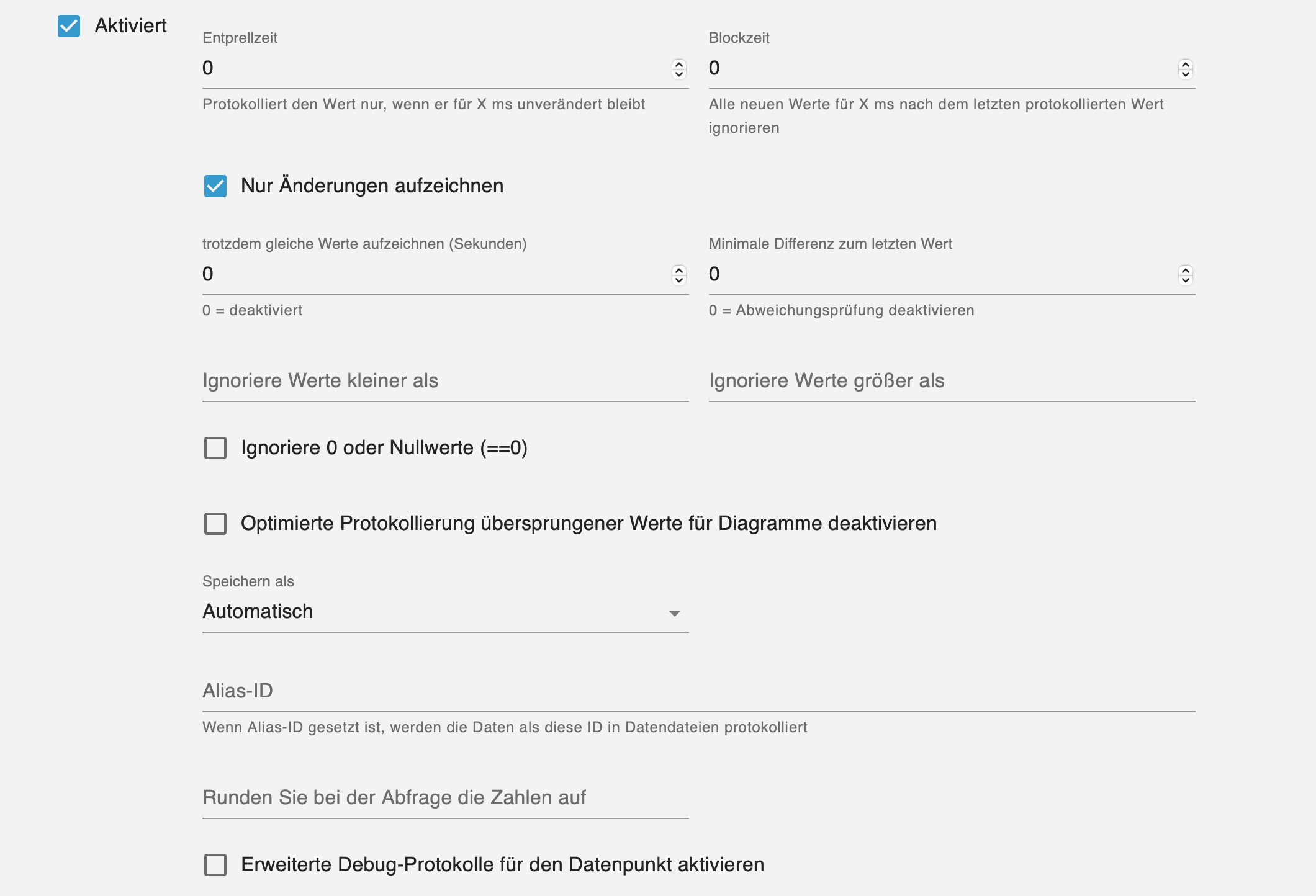

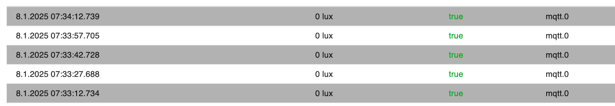

    hab gestern einen esp8266 mit Tasmota und einem Helligkeitssensor in Betrieb genommen. Ein Update wird alle 15 Sekunden übermittelt. Influx schreibt alle 15 Sekunden den neuen Wert in die Datenbank, obwohl der Wert sich nicht ändern und ich nur bei Änderungen ausgewählt habe.
    kleiner Ausschnitt geht so die ganze Nacht.

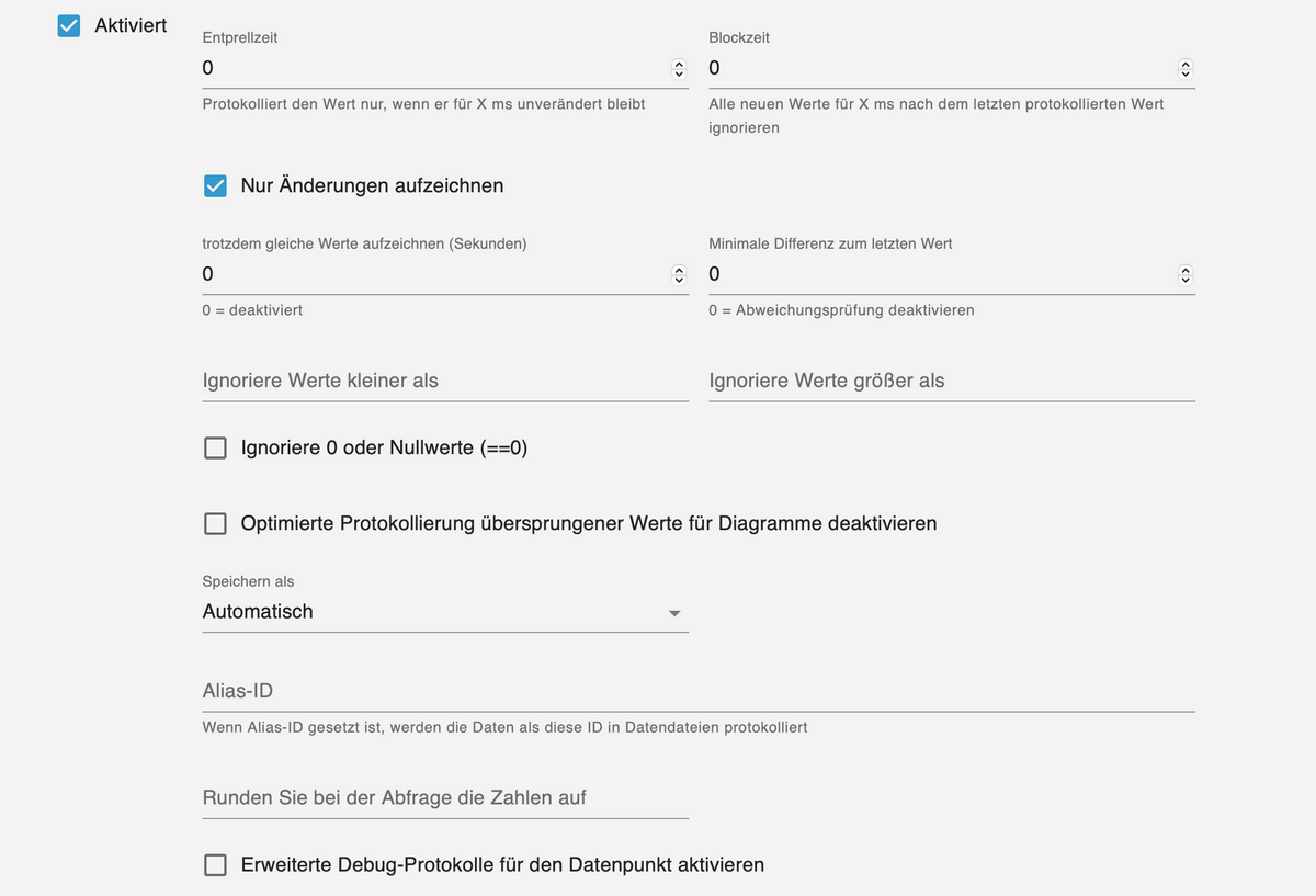

    Die Influxseite ist sieht so aus:

      @ticaki liegt Vllt daran als was es gespeichert wurde, ich wähle prinzipiell keine automatik.

        Hab das Problem über github gelöst bekommen.
        Wenn die Funktion "Optimierte Protokollierung überspring..." aus ist. Verhält sich Nur Änderungen aufzeichnen wie irgendeine Mischung aus Nur Änderungen und Nur Aktualisierungen aufzeichnen.
        Finde ich nicht wirklich gut gelöst im Admin, aber was solls. Da hätte eine Ähnliche großer Button hingemusst mit sowas wie "Für Diagramme optimiert aufzeichnen".
        Hab influx vor 3-4 Jahren eingerichtet und da gab es das nocht nicht. Wofür soll ich auch den Admin aufmachen, wenn alles läuft.

                Ist mir nur aufgefallen weil der luxsensor den ich mir gestern gebaut habe sehr mitteilsam ist und ich vor einer Wand von 0 Werten gestanden habe... alle 15 Sekunden. Naja egal, wenns so sein soll - influx macht daraus eh minuten Werte und speichert sie in der endlos db
