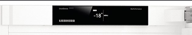

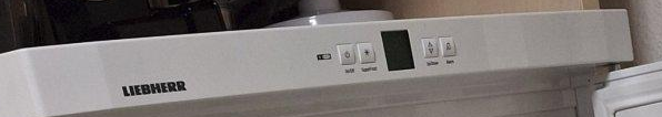

        Das wäre sicherlich eine schöne Spielwiese für Sparfüchse...
        Wenn man Photovoltaik auf dem Dach hat, könnte man die Solltemperatur des Gefrierschranks z.b. bei Solarüberschuss auf -23°C stellen, und beim Fehlen von Solarüberschuss auf -17°C. Könnte dafür sorgen, dass der Gefrierschrank weniger Netzstrom verbraucht.
        Aber wahrscheinlich sind die 60 € besser in mehr Akku-Kapazität investiert...
        EDIT: Habe einen etwas älteren Liebherr Gefrierschrank GN 2303 ...
        Steht nicht auf der Kompatibilitätsliste ...
        https://www.hgw-technik.de/liebherr-smart-device-regler-box?srsltid=AfmBOoqtwAagm_FYq4ZlfvQCiZqdDwXLdgKxNSilc6LHhPZ8kk84H0yF
        Scheinen alle zu sein, die die etwas aufwändigeren Bedienpanels haben ...
        Meiner hat eine deutlich spartanischere Bedieneinheit:

            @martinp
            Im Prinzip ist eine Gefrierschrank auch ein Energiespeicher, wie der Akku,...
            So etwas hatte ich auch schon mal angedacht, mit meinem uralt Liebherr Gefrierschrank.
            Dazu wollte ich einen Sonoff THR316D mit Tasmota und externen Temperatursensor verwenden.
            Den Temperatursensor natürlich in den Gefrieschrank.
            Der Sonoff THR316D hat 2 Relais. Das erste Relais ist um ein 230V Gerät zu schalten, bleibt aber hier unbenutzt (liegen 230V an, da der Sonoff THR316D mit Strom versorgt werden muss)
            Das 2. Relais hat einen potentialfreien Wechselkontakt. Den kann man mit dem Superfrost-Schalter parallel schalten.
            Zuvor hatte ich einen Test gemacht:
            Den Superfrost Schalter von Hand aktiviert und beobachtet, wie lange es dauert, bis der Gefrierschrank tiefer kühlt (-20°, -21°, -22°, ...) und welche Leistung dabei verbraucht wird.
            Und dann den Superfrost wieder ausschalten und beobachten, wie die Temperatur wieder steigt bzw. wann wieder -18°C erreicht sind. Leider hätte mein Gefrierschrank so nur etwas eine halbe Nacht "überdauert".

              @martinsu Mein Gefrierschrank hat einen solchen Schalter nicht (alles über Taster) ... Eine andere Möglichkeit wäre, den Thermosensor zu täuschen:
              Mit einem stromdurchflossenen Widerstand direkt neben dem Temperatursensor eine höhere Temperatur vorgaukeln, und das Kühlaggregat dadurch zum Einschalten bringen... Mit einem eigenen Temperatursensor dann die reale Innentemperatur messen, und früh genug aufhören ...
              Bei 5 V z.B. 27 Ohm würde ca 1 Watt Wärmeentwicklung am Sensor bedeuten...
              Kleiner ESP32 und ein Schalttransistor für den Widerstand, sowie ein DS18B20 für die Temperaturmessung ...
              Wüsste aber gar nicht, wo bei meinem Gefrierschrank der Sensor sitzt ...

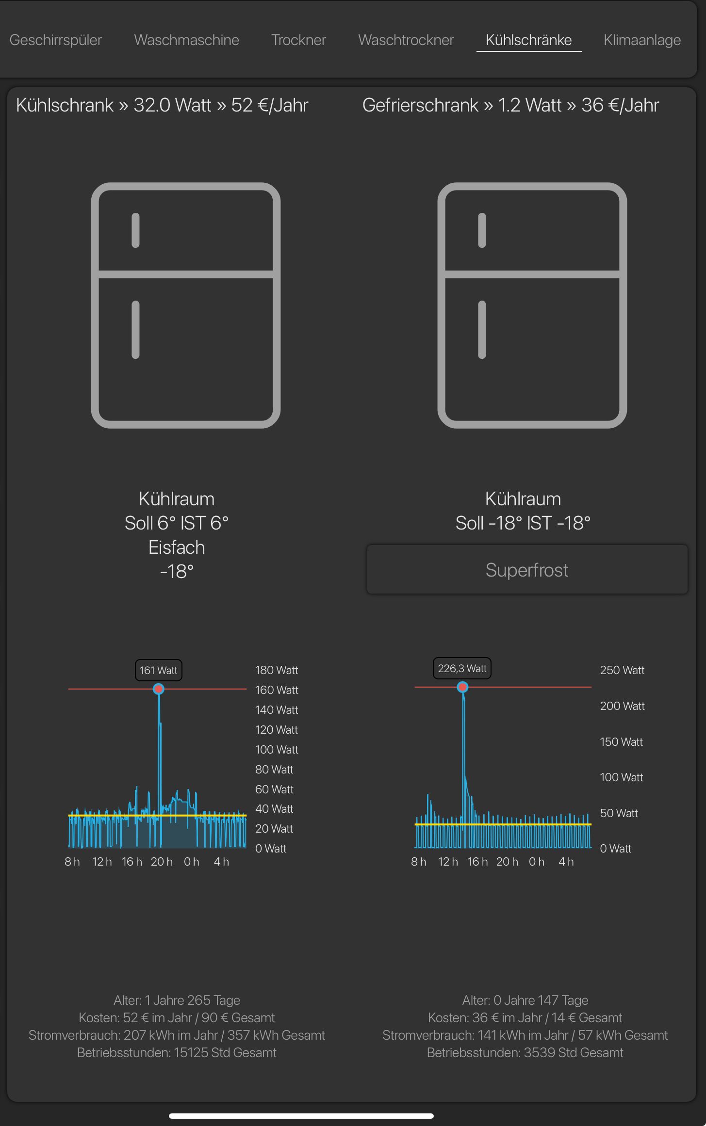

                      Ich habe meinen Kühlschrank für dem nachgerüsteten Modul heut ein iobroker integriert. Basis ist der node-js Code auf der Liebherr API Seite der in iobroker JavaScript Adapter kopiert schon fast läuft. Darum noch etwas Logik und nun regelt er zwischen 5 und 9° je nach dem ob die Sonne schein oder nicht. Ersparnis vermutlich so 60 EUR im Jahr, das Modul hat sich also nach einem Jahr amortisiert.

                        @fuchs1978 sagte in Liebherr Kühlschrank => WLAN => ioBroker?:
                        Ehrlich?
                        mein 2m Siemens benötigt 105kWh Strom im Jahr.
                        Das sind bei 35ct/kWh 36,75€ per anno.
                        eine Einsparung von 60 Euro erscheint mir da sehr hoch gegriffen

                          das sehe ich genauso.
                          meine Beiden Schränke kommen auch auf 52/36€ im Jahr.
                          Hier noch die Möglichkeit Liebherr über Blockly auszulesen (war die Basis für den Link oben)
                          https://forum.iobroker.net/topic/80517/liebherr-smart-device-einbinden-so-geht-s?_=1753334507956
