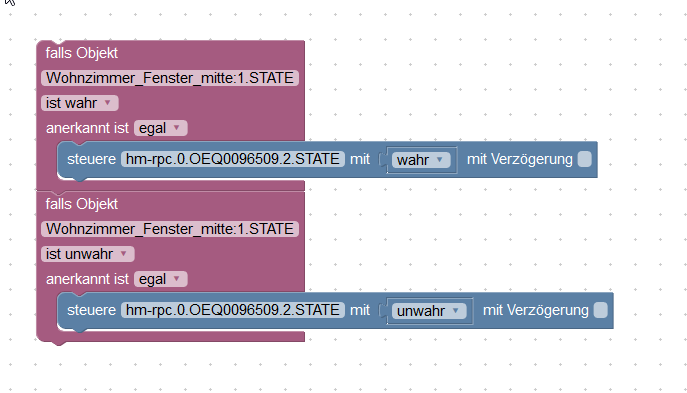

                Mein Alarmscript ist recht umfangreich aber ich hab ein kleines Scirpt erstmal zum testen gemacht, da sollte der State von Alarmkanal 2 auf true gesetzt werden sobald ein Fenster aufgeht und aus, wenn es wieder geschlossen wird, aber das setzen vom State geht irgendwie nicht, er setzt es gleich wieder unter Objekte auf false.

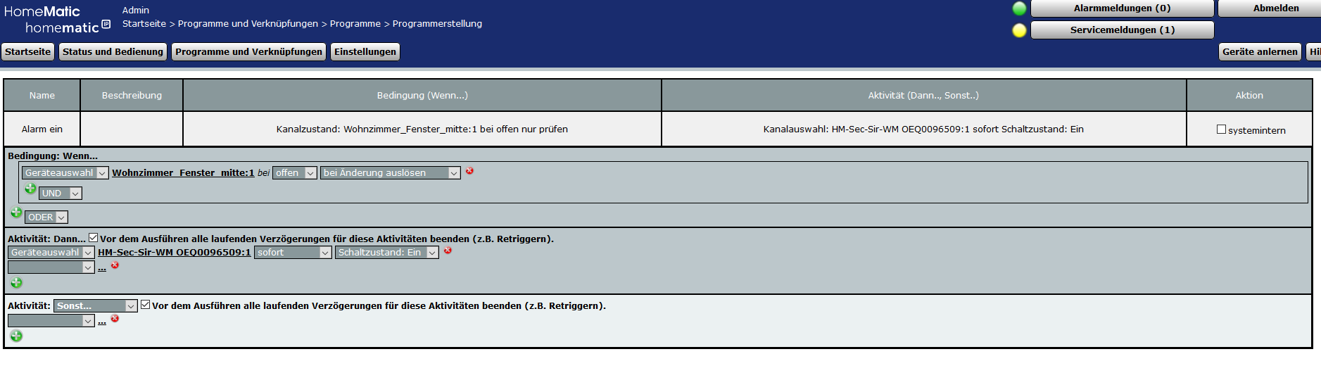

                  Hab es mal direkt in der CCU versucht, aber da klappt es auch nicht, mach ich da was falsch mit dem Script auf der CCU?

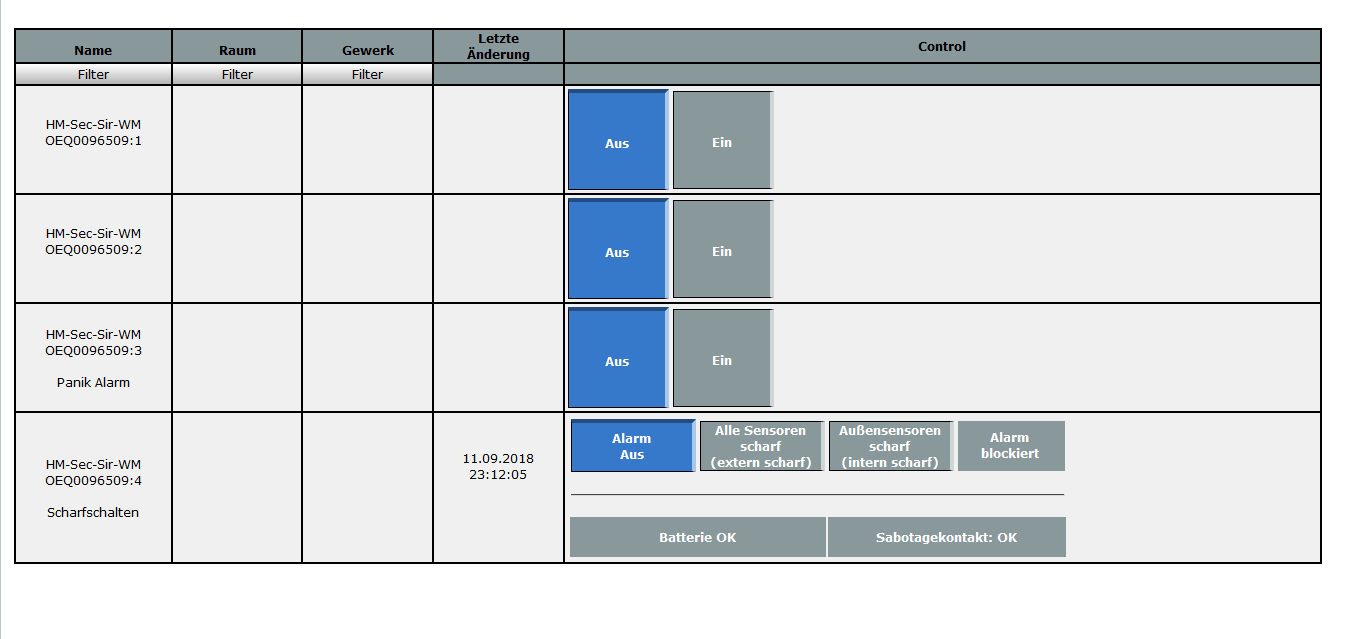

                      Also es sieht ja so aus, siehe Bild. Wenn ich auf einen er Kanäle auf Ein klicke springt der gleich zurück aus aus. Lediglich der Panic-Alarm funktioniert . Kann es sein,das die Batterien leer sind, obwohl er die Batterien ok anzeigt. Hab jetzt nur ein paar alte gebraucht auf die Schnell probiert. Hab leider beim Zusammenbau nen kleiner Fehler mit der LED gemacht und so funktoniert die LED nicht, aber das sollte doch die Funktion der Siren nicht beeinträchtigen oder?

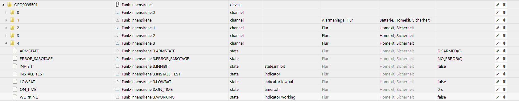

                              Beim scharf schalten musst du den Punkt 4 Armstate auf 1 oder 2 setzen sonst bekommst du die Sirene nicht scharf geschalten 1 ist intern scharf und 2 extern scharf dann funktioniert es.
                              Auslöser wäre unter Punkt 1 State auf true.

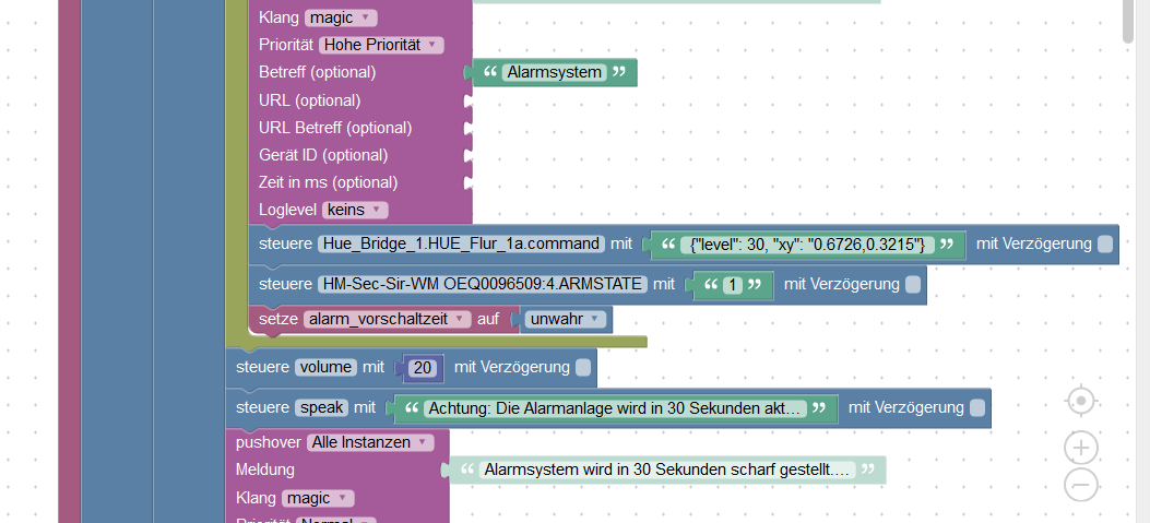

                                  smarti2015

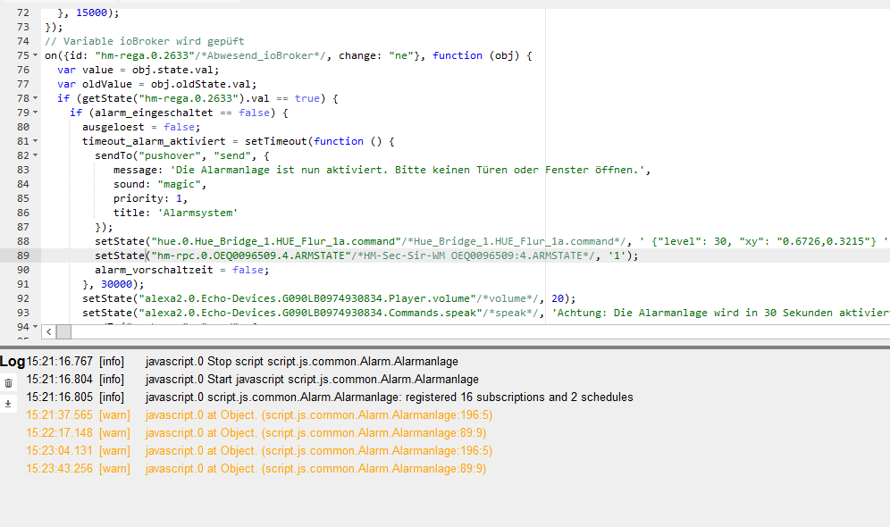

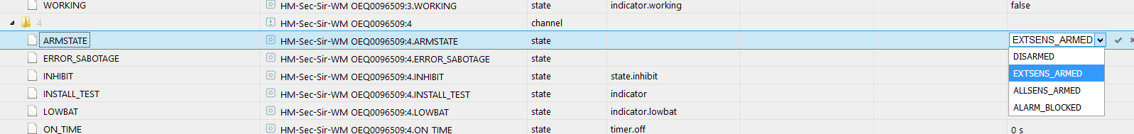

                                  Hab noch zwei Fehlermeldungen im Script, was mit der Scharfschaltung zu tun hat, hat einer nee Idee ob das dramatisch ist? Es scheint trotzdem alles zu funktionieren. Hab mal noch ein Screenshot hochgeladen, wo man sieht, wie ich es in Blockly eingebunden habe. Vielleicht ist der Textbaustein auch falsch und ich muss was anderes nehmen? Im Prinzip steht unter Armstate ja nicht true oder false sondern man hat mehrere Auswahlmöglichkeiten.
                                  GEEKOM AS 6
                                  • Homer.J.H Offline
                                    Homer.J.H Offline
                                    Homer.J.
                                    So ist es die musst du mit 1 intern scharf 2 extern scharf oder 0 unscharf nicht mit true oder false.
                                      smarti2015
                                      Super so hat es geklappt. Alarmtröte dudelt schön, nur meine LED blinkt leider nicht, da waren die Lötpunkte aber auch echt enge. Vielen Dank für eure Hilfe :D
