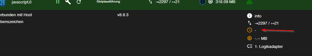

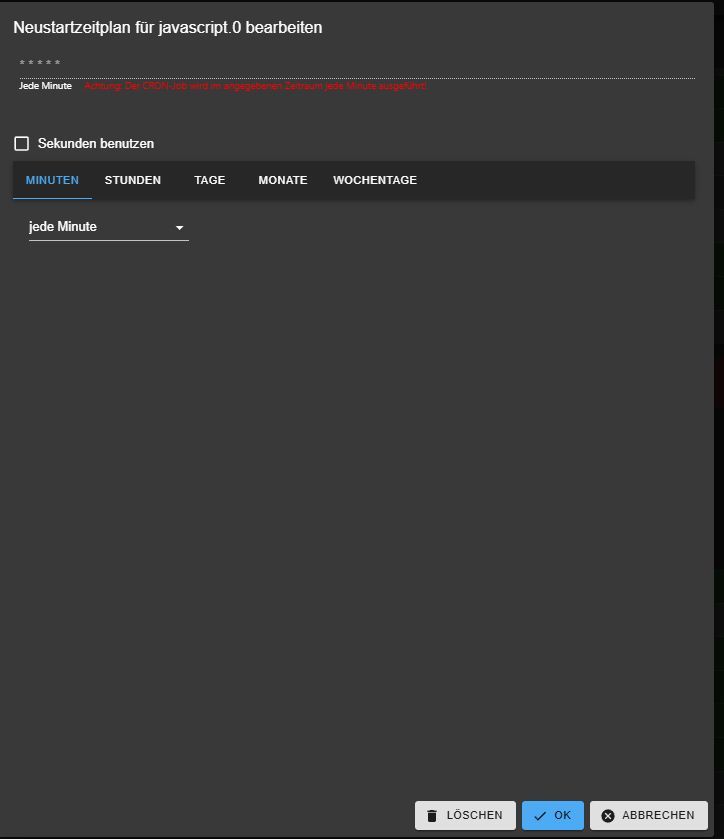

    Ich habe das Problem, dass sobald man "irgendwas" in den Einstellungen zum Neustarten eines Adapter ändert, automatisch ein Cronjob von einer Minute eingestellt wird. Leider kann man das dann nie wieder ändern.
    Das passiert bei JEDEM Adapter.
    Gibts da einen Trick?

                @crunchip sagte in Cronjob für Adapterneustart nicht mehr veränderbar:
                was steht dann hier in der Instanz?
                5x Sternchen (kann ich hier nur mit einer 5 hinschreiben, denn mehr als 2 Sternchen werden hier im Forum irgendwie nicht angezeigt)
                (Editiert... Homoran hat mir erklärt das ich ja code-tags benutzen kann um Sternchen darzustellen)

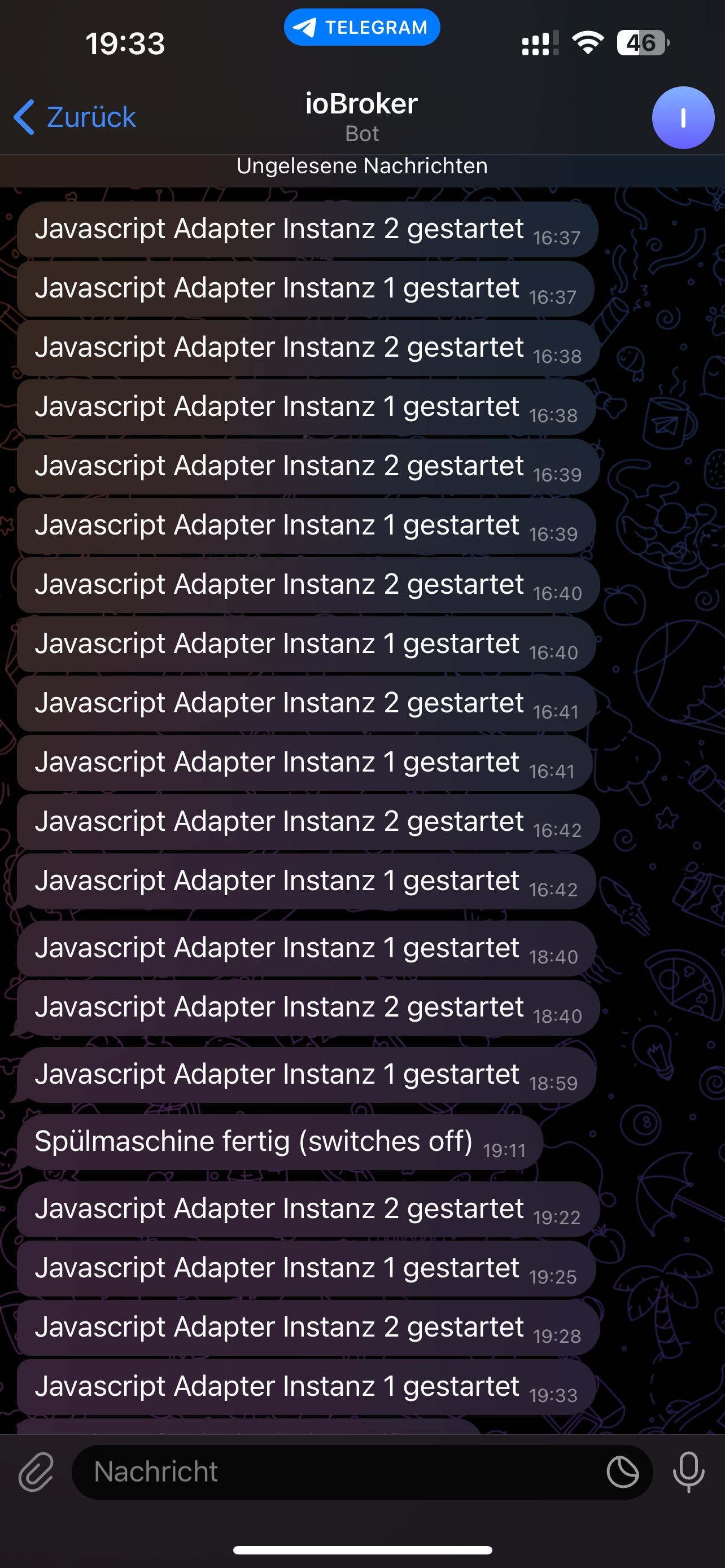

                Ich fasse nochmal zusammen, habe nämlich nochmal rumprobiert:
                Ich glaube das Problem trat auf als ich den JS Controller geupdated hatte.
                Der JS Adapter hat des öfteren mal neu gestartet. Hab dann versucht herauszufinden ob es evtl. an einem Script liegt. Hat ein paar Stunden gedauert, aber daran lag es nicht.
                Hab mir dann einfach ein Blockly geschrieben was mich immer benachrichtigt wenn der JS Adapter gestartet wurde. Und das war dann jede Minute.
                Hab einen zweiten JS Adapter installiert. Der startete auch jede Minute.
                Problem kann also eher nicht ein Script sein.
                SIGTERM stand im Log. Laut Google ist das ein "normales" Signal zum beenden eins Prozesses.
                Dann hab ich mal in den Cronjob-Einstellungen geschaut und dort rumgefummelt. Es war allerdings NICHT möglich den Cronjob zu löschen oder auf eine andere Zeit einzustellen.
                Das löschen war aber von einem andern Browser aus möglich. (scheiss Browser-Cache)
                Was aber bisher nicht funktioniert, und ich vermute, das ist bei ALLEN iobroker-Nutzern jetzt so:
                Man kann einfach überhaupt garkeine Cronjob-Zeit einstellen.

                    Siehe auch:
                    https://github.com/ioBroker/ioBroker.admin/issues/2887
                    Ist bekannter und behobener Bug

                          • R Roelli
                            @mcm1957 sagte in Cronjob für Adapterneustart nicht mehr veränderbar:
                            Was veranlasst dich zu dieser Aussage?
                            Auf welche Kommentare / Topics beziehst du dich?
                            Gerade hat jemand "Sebastian Köhler" auch Probleme mit dem javascript adapter gemeldet:
                            https://www.facebook.com/groups/440499112958264
                            Ich hab nachdem ich nun viele Stunden versucht habe den Fehler zu finden (und aufgegeben habe) ein altes Backup der ganzen iobroker VM wieder eingespielt mit den GLEICHEN Skripten und alles funktioniert wieder.
                            D.h. es kann nicht an den Skripten liegen. Sondern vielleicht am admin-adapter oder dem update vom js-controller. Denn seit dem ging der Spuk los.
                              @roelli
                              Bitte liefere konkretere Hinweise wie genaue Angaben von Releases und debug Logs o.ä. und das bitte in einem sachlich passenden Topic.
                              Debug Logs gibt's keine oder ich bin zu dumm. Jedenfalls kann ich nicht erkennen warum der javascript adapter abschmiert.
                              Mein Cousin hat das gleiche Problem.
                              Und random Leute bei facebook auch.
                              Ich glaube es ging los seit dem Update vom JS-Controller von 7.0.3 auf 7.0.6. Kurz danach hatte ich den Admin-Adapter geupdated.
                              Mehr Infos kann ich leider nicht liefern. Wer will kann sich gerne per Teamwiever oder so bei mir einloggen und ich aktivieren die alte VM.
