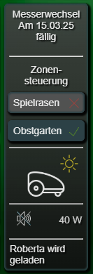

                    Nun ist mein unsmarter Mähroboter umgebaut.
                    • Erkennung in der Station: CC231 mit einem kabelgebundenen Magnetkontakt
                    • Ladestrom: Tuya Steckdose
                    • Mähzonen: ewelink 2.Kanal-Relais
                    Das Widget dazu:
                    Wenn 'Roberta' unterwegs ist, blinkt das Icon in der VIS.
                    • skvarel

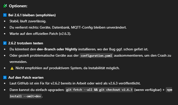

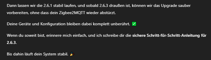

                                ChatGPT hat mir bereits geholfen. Ich bin zurück auch die 2.6.1. Läuft erstmal wieder. Laut ChatGPT soll ich auf die 2.6.3 warten, weil es einen Bug in der 2.6.2 gibt.

                                  Tipp von ChatGPT:
