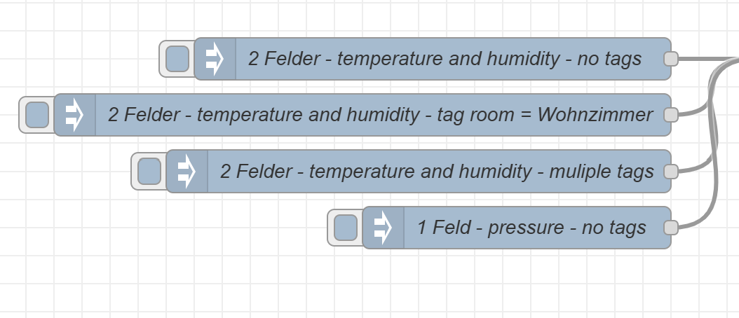

      @icebear Für die normalen Influx Out Nodes - musst Du in einem Array, erst ein Objekt mit den Feldern und dann ein Objekt mit den Tags liefern.
      HIer mal die Inject Nodes - mit den es verschiedene Szenarien ausprobiert werden können:

      Wenn Du die Batch-Nodes verwendest kannst Du alles über Objekteigenschaften festlegen:
              "measurement": "m_batch_t&h",
              "fields": {
                  "temperature": 26,
                  "humidity": 80
              "tags": {
                  "room": "Dusche"
              "measurement": "m_batch_power",
              "fields": {
                  "power": 26
              "tags": {
                  "device": "Laptop"
