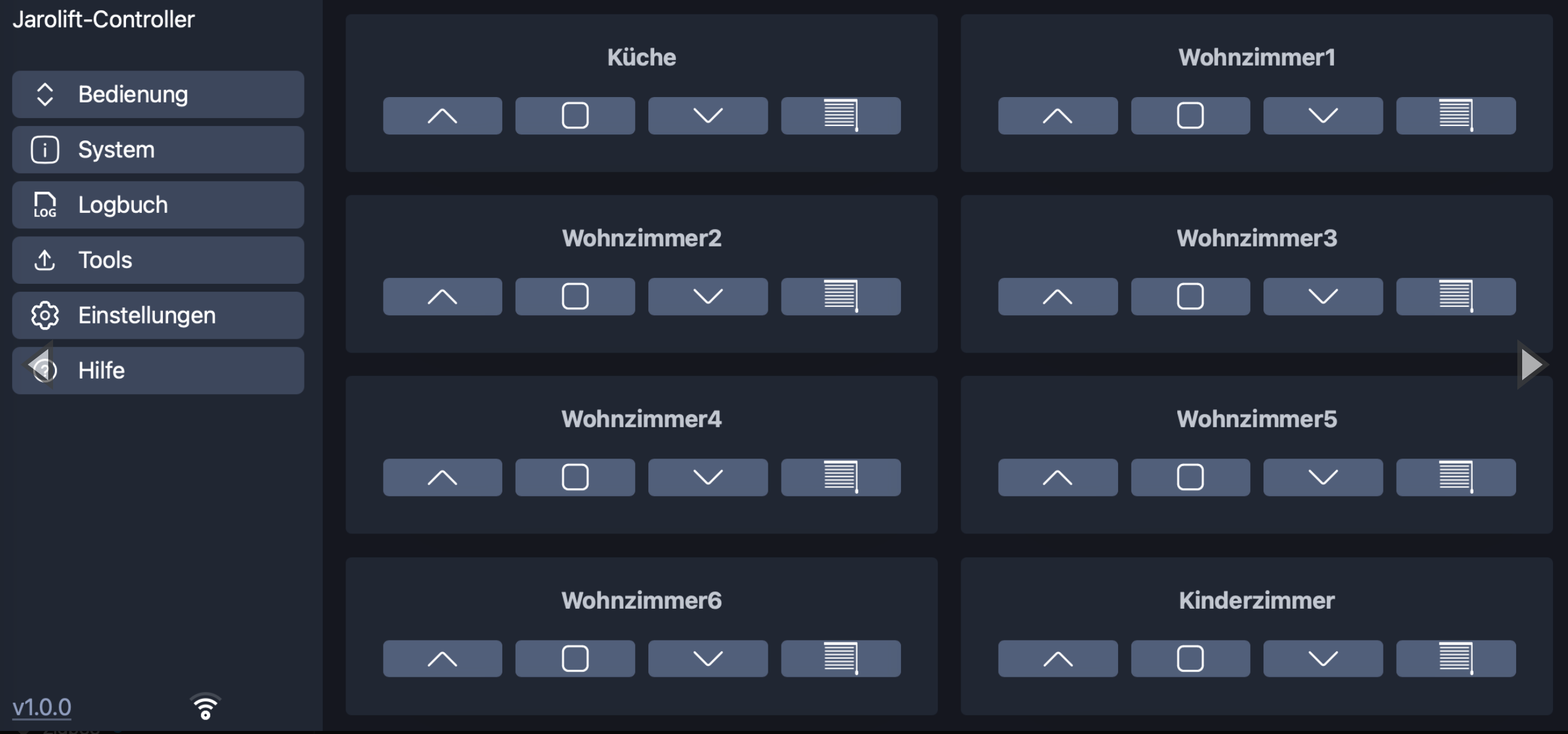

    Ich habe bei mir im Haus überall Funk-Rolladen TDEF von Jarolift verbaut.
    Zur Ansteuerung habe ich eine Jahre das Projekt von "madmartin/Jarolift_MQTT" eingesetzt. Auf dieser Basis habe ich nun in den letzten Wochen ein neues Projekt erstellt. Dieses bietet unter anderem auch eine MQTT Auto Discovery Funktion für Home Assistant. Über MQTT lässt sich das aber natürlich auch sehr gut in ioBroker integrieren.
    Features:
    • ESP32 + CC1101
    • WebUI
    • optionale Ethernet Unterstützung mit W5500
    • MQTT Schnittstelle
    • Telnet Schnittstelle
    • Home Assistant Auto Discovery
    • WebUI-Logger
    • OTA Updates über WebUI
    https://github.com/dewenni/ESP32-Jarolift-Controller
    Schaut es euch gerne mal - würde mich freuen wenn es den ein oder anderen Anwender gibt der das zukünftig gerne einsetzt.
    Bin wie immer offen für Feedback, Anregungen und Erweiterungen und habe auch selbst noch ein paar Dinge auf der ToDo Liste.
    Grüße
    Sven
