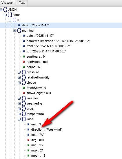

                @jan1 bei korrekten/vollständige JSONs kannst du dir die Struktur hier ansehen
                Hier musste ich das Ende simulieren

                @Homoran said in gelöst - Teil aus Array ausscheiden:

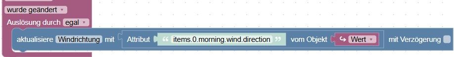

                hallo , ich habe hier ebenfalls einen json string aus einer wettervorhersage vorliegen.
                Kann mir vllt. jemand sagen, wie ich mit blockly den "Westwind" auslesen und in einen
                Datenpunkt schreiben kann ?
                  @Tilimanka said: "Westwind" auslesen und in einen Datenpunkt schreiben kann ?
                  Versuche es mal so:

                    danke DIR vorerst, ich versuche es morgen......
                    • HomoranH Nicht stören
                      Das wird schon klappen!
                      erstens weil's von @paul53 ist, und zweitens weil es richtig ist (wenn dein JSON korrekt ist)
                      • TilimankaT Offline
                        TilimankaT Offline
                        Tilimanka
                        @paul53 + @Homoran
                        ja, hat geklappt. Danke Euch
