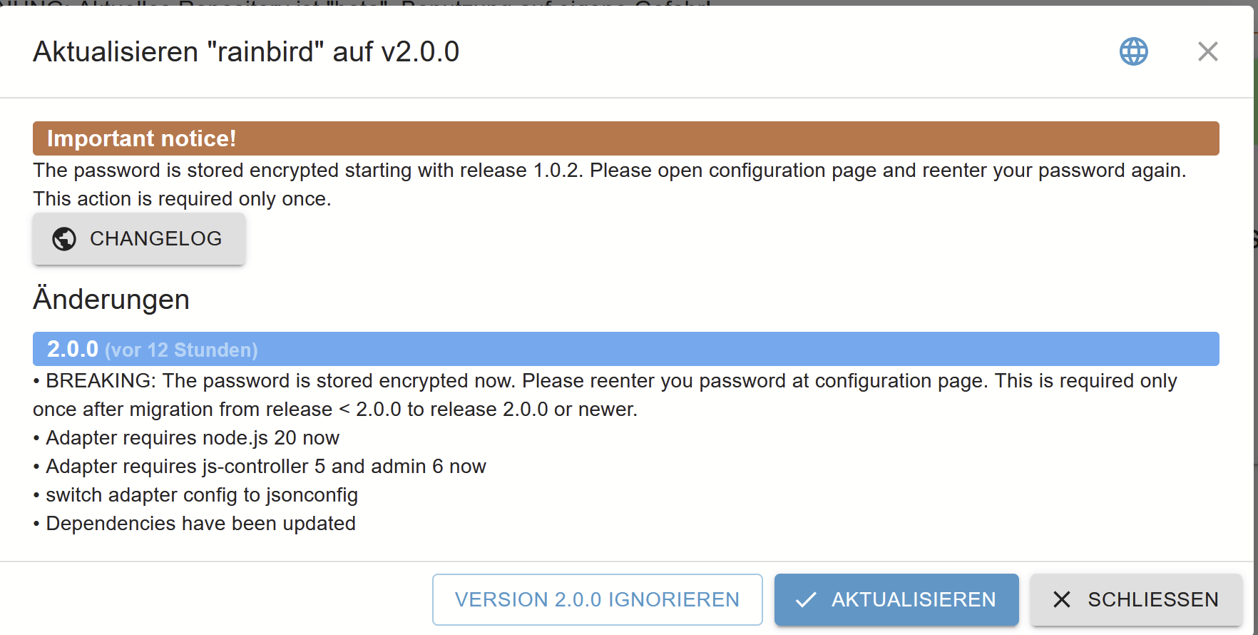

        @mcm1957 Hast du eine Idee, warum die Message nicht in deutscher Sprache angezeigt wird?
        Systemsprache von ioBroker ist auf Deutsch eingestellt

          Releasenotes werden defaultmässig in englisch angezeigt da die übersetzten Texte zu unterhaltsam sind und die meisten Devs keine manuelle Kontrolle u Korrektur vornehmen.
          Übersetzungen lassen sich auf Wunsch durch sanklicken der Weltkugel rechts oben aktivieren

            @mcm1957 Ich meinte nicht die Releasenotes sondern die Meldung unter dem orangenen Banner, da war meine Erwartung, das sie gleich richtig übersetzt ist, da die Übersetzung ja im Code hinterlegt ist.
            Aber ich ziehe meine Frage zurück, da mein System wohl gestern abend Schluckauf hatte. Gerade ebend wird der Text unter dem orangenen Banner gleich korrekt übersetzt
            Die Weltkugel kenn ich, da scheint aber gerade etwas zu klemmen, da bei mir keine Übersetzung der Releasenotes erfolgt.
            • FeuersturmF Feuersturm

              Das ist dieselbe Anzeige (meines Wissens nach). Und auch die Releasenotes stehen mehr oder weniger schlecht übersetzt in der io-package.json.
              Ich vermute mal du hast zwischenzeitlich auf die Weltkugel geklickt.

                @mcm1957 Ja das hab ich gemacht, ist aber ein anderes Thema, werde es mal seperat beobachten ob die Übersetzung funktioniert.
                Es hat sich aber noch ein minimaler Fehler in dem "Wichtiger Hinweis" eingeschlichen, dort steht noch 1.0.2 und nicht 2.0.0
                Werde einen PR erstellen und in dem Zug dann auch noch diese Warnung bearbeiten
