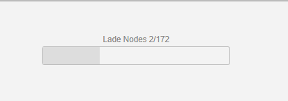

      Ich habe das Problem, das (ab und zu) schon beim Öffnen von node-red die Serververbindung fehlschlägt:
      Außerdem bricht offensichlich die Verbindung beim Übertragen zum Server ab, oft ist erst beim 10. Versuch wieder eine Verbindung möglich
      ioBroker läuft auf einem QNAP-Container (neuerste Version)
      Wer kennt diese Problem und wie kann es behoben werden ?
      DANKE !!!

        @ak68 Dann ist Dein System überlastet - vielleicht hast Du irgendwo Endlosschleifen drin.

          ist die RAM-Einstellung in ioBroker (128MB) relevant ?
          mickym 1 Reply Last reply Reply Quote 0
          • mickym
            mickym Most Active @ak68 last edited by
            @ak68 Ja das ist relevant - Ich hab
            aber du kann 1024.

              Die Einstellung war bisher nur bei 128MB -> habe jetzt auf 1024MB erhöht
              FEHLER WEG 🙂
