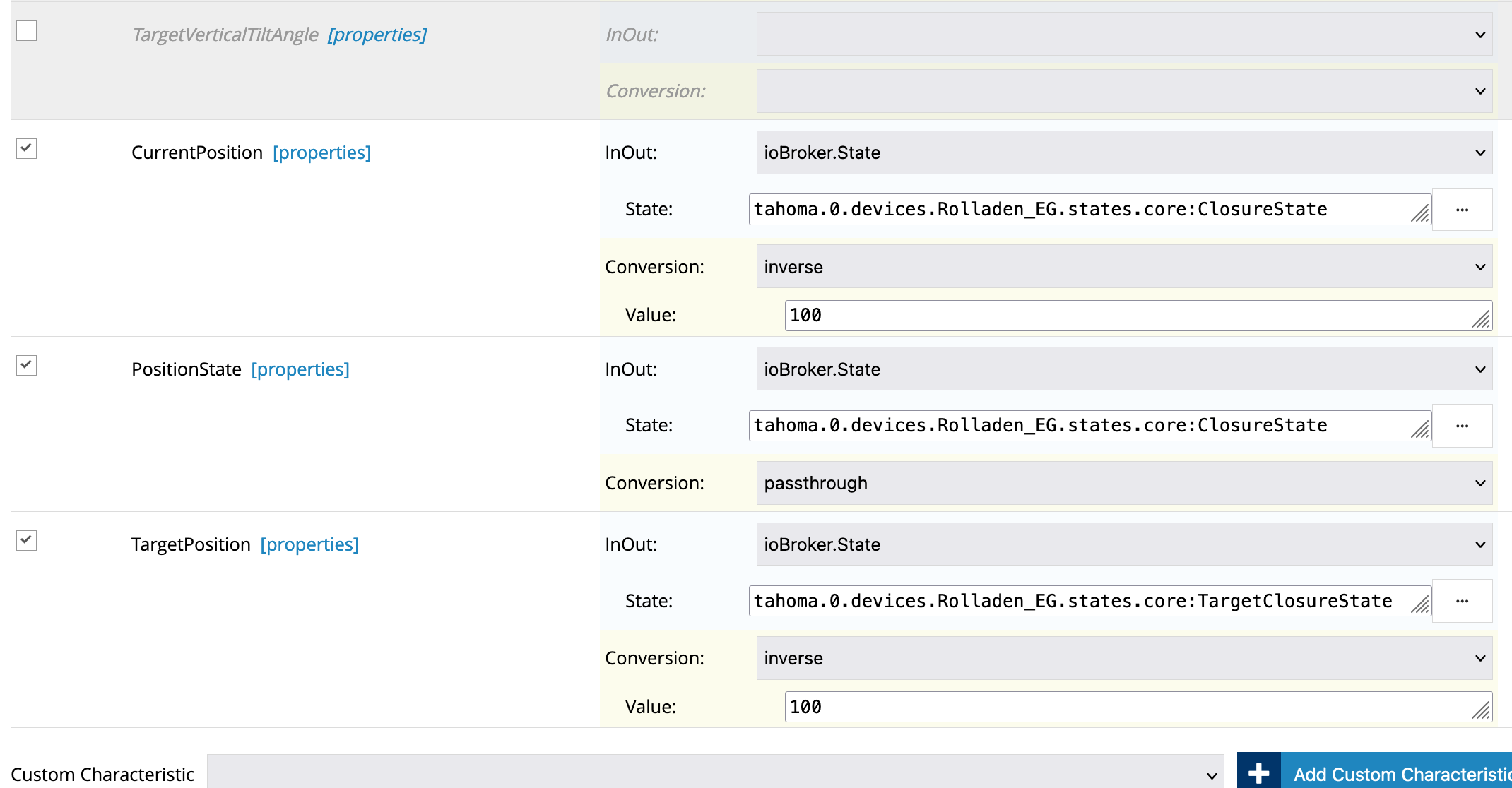

    Folgendes Blockly setzt die notwendigen Stati im Tahoma Objekt.
    Einstellung yahka Service:
    Auszug aus Tahoma Objekt:
    Und hie mein Blockly um die Stati
    • Core:ClosureState (0% oder 100%)
    • Core:OpenClosedState (open oder closed)
      in Abhängigkeit von: Core:TargetClosureState (100% oder 0%) zu setzen.
    Die Verzögerungszeit sollte etwas größer sein als die Zeit die Der Rolladen für einen up/down Vorgang benötigt.
    Hoffe es hilft jemandem.
