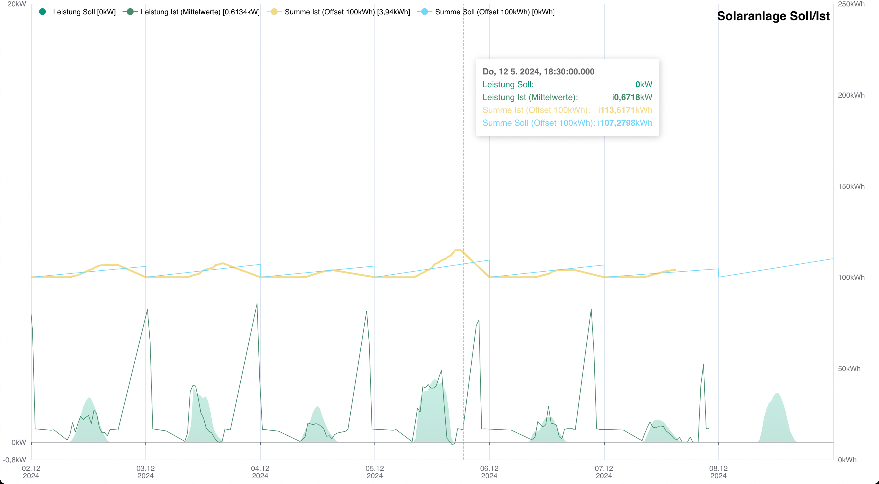

    Ich hab da mal eine Frage zum Modbus. Über den frage ich die Daten meines SolarEdge Wechselrichters ab. Lange Zeit lief er wie er sollte, doch seit einiger Zeit hab ich da seltsame Werte:
    Immer Abends werden Leistungen von der Solaranlage geliefert, die es so nicht geben kann, da keine Sonne scheint (die lustigen Spitzen der grünen nicht ausgefüllten Kurve). Ich habe keine Ahnung wo das herkommt und habe fast den Verdacht, dass die Berechnung des Wertes mit Skalierungsfaktor direkt im Modbus-Adapter nicht mehr richtig funktioniert:
    Der obere Eintrag ist die grüne Kurve (40084), der untere ist der zugehörige Skalierungsfaktor (40085). Ich habe diese Holding Register nicht (bewusst) verändert, aber es scheint, als wird der obere Eintrag aus welchen Gründen auch immer plötzlich nicht mehr richtig mit dem unteren Eintrag nach der angegebenen Formel berechnet.
    Hat jemand ein ähnliches Phänomen und kann mir eine Info geben, woran das liegen kann?
