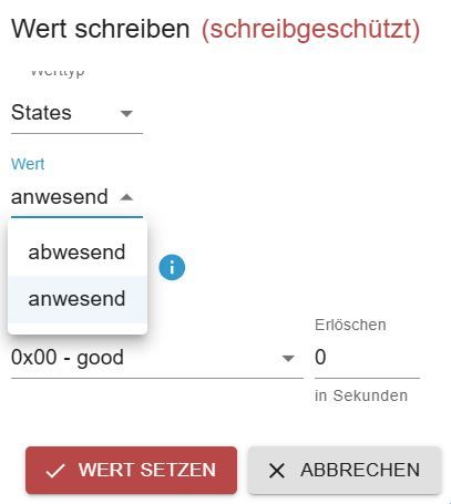

        Die Auswahl der Werte ist dann:
        Schreibgeschützte Werte sollte man immer "bestätigt" schreiben, um eine Warnung zu vermeiden.
