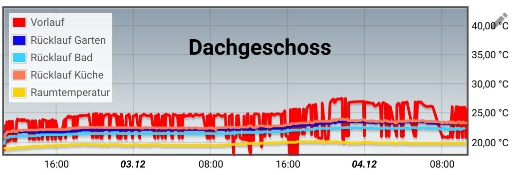

    Zuerst dachte ich ich hätte etwas beim Temperatursensor falsch gemacht
    Hier war bei einem Temperaturdifferenzsensor fpr den Vorlauf ein Kanal defekt, habe ihn gegen einen neuen getauscht, und den defekten an eine Stelle versetzt, an der ich nur einen Kanal benötige.
    Der hohe Wert ist der neue Sensor, der niedrige Wert der alte, bei dem jetzt das Logging deaktiviert ist.

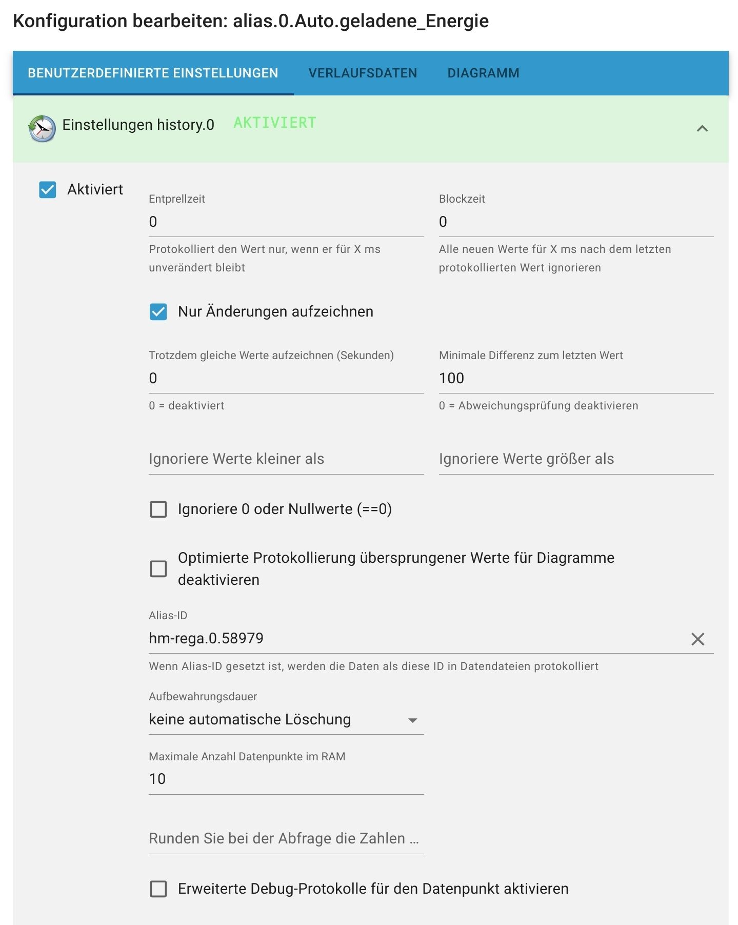

    Beim Zweiten Gerät wollte ich es besser machen und hab einen "echten" Alias angelegt.
    Hier handelte es sich um einen Homematic Hutschienen-Zwischenzähler für eine Steckdose, an der mein eAuto geladen wurde.
    Nach dem dreiphasigen Anschluss der Wallbox wird diese nun über modbus ausgelesen.
    Die Energiewerte werden im alten hm-rega Datenpunkt des energy-counters weiter geloggt.
    Ich hatte gerade eben erst festgestellt, dass die Energiedaten zwar im Datenpunkt aktuell waren, aber seit Juli nicht mehr geloggt wurden.
    Damals wurde anscheinend die an den HM Aktor angeschlossene Steckdose nochmal verwendet und die letzten Einträge in der geloggten Liste kamen auch von hm-rega.
    Bei diesem Datenpunkt ist ebenfalls das Logging deaktiviert.
