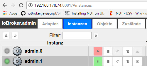

    nach update meiner beiden iobroker Systeme (HOST und SLAVE) wird mir der Status des Admin Adapters auf den beiden unterschiedlich angezeigt.
    HOST:
    Slave:
    Habe nach Update des js-controllers auf dem HOST diese Änderung gemacht:

                Der Admin auf dem Slave läuft doch gar nicht.
                Kannst Du ihn trotzdem mit <ip-slave>:8081 erreichen (nicht 192.168.178.18)?

                    @eric2905:
                    Gruß,
                    Eric
                    Von unterwegs getippert</ip-slave> `
                    Auf dem Slave läuft der Admin.1
                    Admin.0 läuft auf dem Host.
                    Gesendet von iPhone mit Tapatalk Pro

                      • eric2905E Offline
                        eric2905E Offline
                        eric2905
                        @wendy2702:
                        Auf dem Slave läuft der Admin.1 `
                        Nein, er läuft nicht - siehe roter „Play-Button“.
                        Mach mal bitte einen breiteren Screenshot vom Reiter Instanzen, wo man den Admin des Slaves sieht und welchem Host er zugewiesen ist.

                        • HomoranH Nicht stören
                          @eric2905:
                          @wendy2702:
                          Auf dem Slave läuft der Admin.1 Nein, er läuft nicht - siehe roter „Play-Button“.
                          Doch, der Admin.1 ist grün.
                          warum hast du da zwei admins drauf.
                          damit kannst du natürlich (evtl.??) das gesamte System aushebeln.

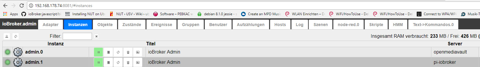

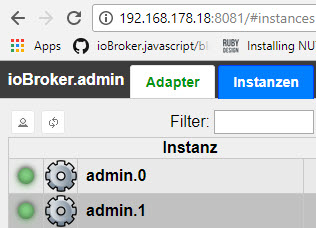

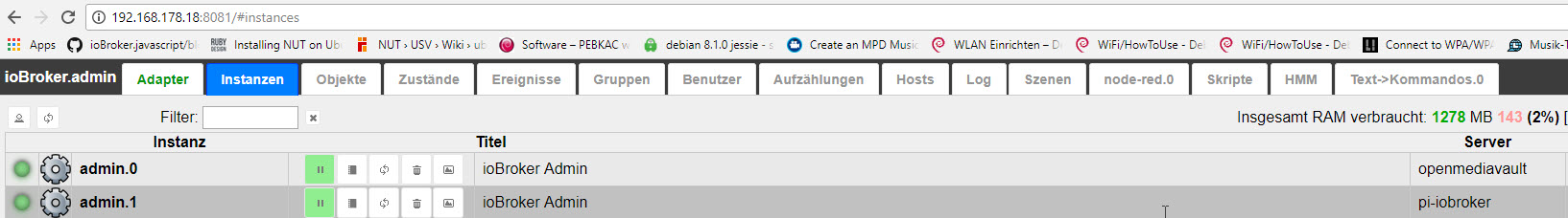

                            • wendy2702W Online
                              wendy2702W Online
                              wendy2702
                              Ähem… jetzt gerade zurück vom Gassi gehen und auf beiden Systemen ist der Status jetzt gleich.
                              Hier erstmal die Screenshots:
                              Host:
                              Slave:
