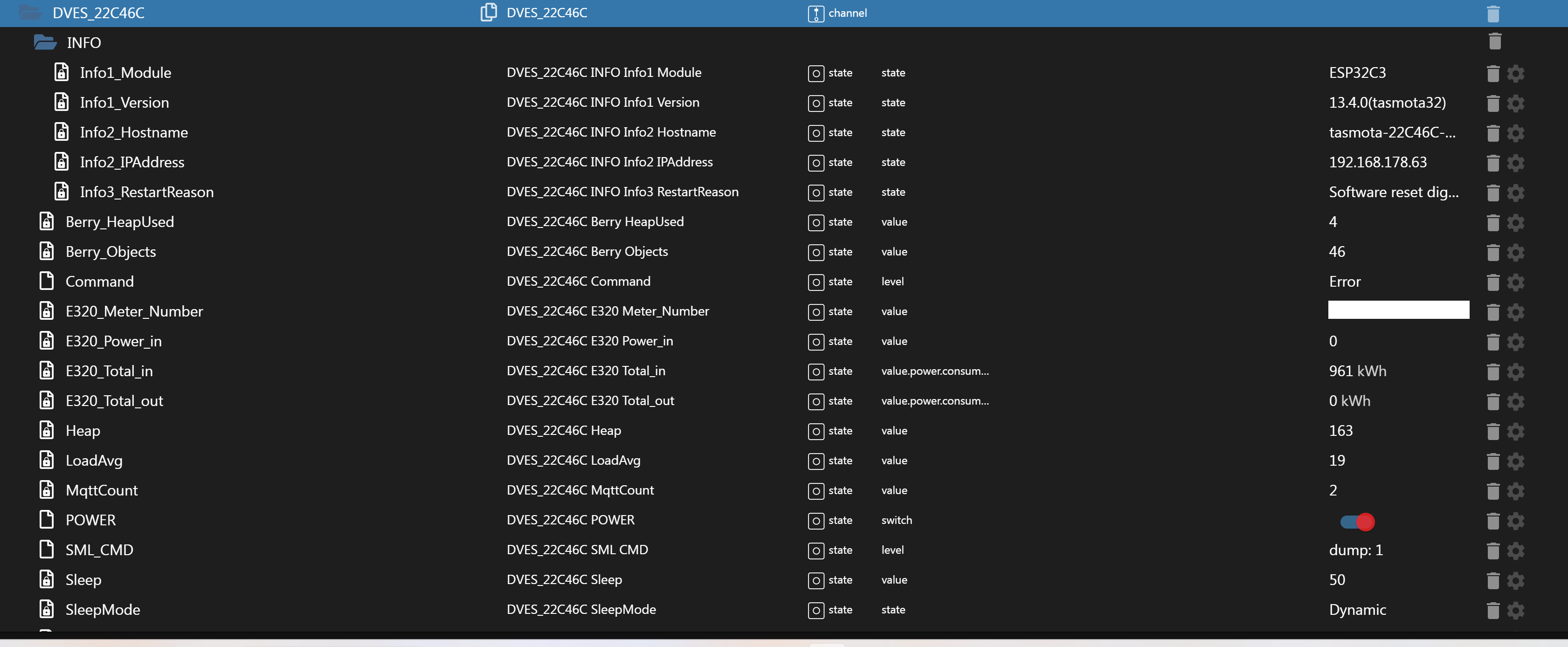

    Hallo ich habe das Problem das ich ein Tasmota IR am Smartmeter angeschlossen habe und dieser mit dem Iobroker verbunden ist aber nicht wirklich daten selbstständig übermittelt.
    Im Einsatz ist ein Rasberry 3 Slave der Tasmota IR Kopf sowie die Sonoff Instanz. Wenn ich nun auf die Internetseite des Tasmota wechsele und mittels Tools//Console sensor53 d0 bzw d1 eingebe bekomme ich auch ein Wert im Hauptmenue bei Total Consumed dieser wirt auch dann in der Instanz angezeigt. Selbstständig geht dieses aber nicht.
    Beim Script im Tasmota habe ich dieses stehen, und ist auch enable.
    >D
    >B
    =>sensor53 r
    >M 1
    +1,3,s,20,9600,E320
    1,77070100020800ff@1000,Total Delivered,kWh,Total_out,3
    1,77070100010800ff@1000,Total Consumed,kWh,Total_in,3
    1,77070100100700ff@1,Current power,W,Power_in,3
    1,77070100600100ff@#,Server-ID,,Meter_Number,0
    Mitschnitt Tasmota

    Bei der Instanz habe ich unter Erstellung von Zuständen alles außer Objektbaum erstellen angekreuzt.
    Bei den Objekten ist unter sonoff.0 unter command ein Error.
    Foto Objekte
    Was ist da nicht Richtig eingestellt? für was steht total delivered und corrend power?

      @mico
      Die tasmota Items werden entsprechend den Einstellungen in deinem SML-Skript wie folgt im Sonoff-Objekt übersetzt:
      Total Delivered -> E320_Total_out (Energieeinspeisung z.B. Überschuss Balkonkraftwerk) in kWh
      Total Consumed -> E320_Total_in (Energieverbrauch) in kWh
      Current power -> E320_Power_in (elektr. Leistung) in W
      Server-ID -> E320_Meter_Number (Zählerkennung)
      Die Ausgabe an der Infrarot-Schnittstelle erfolgt jede Sekunde das zeigt auch dein Tasmota-Protokoll. Kontrolle mit Handykamera. Wenn du die LED des Zählers durch die Handykamera betrachtest sieht man sie im Sekundentakt blinken.
      Die Übertragung von Tasmota zum Sonoff-Adapter erfolgt standardmässig alle 300sec. Sie kann aber über den Parameter "Telemetry Period" im Tasmota-Menü "Configure Logging" auf minimal 10sec eingestellt werden.
      Die elektrische Leistung "Current power" bekommst du nur angezeigt wenn der erweiterte Datensatz im Zähler eingestellt ist. Dazu benötigst du eine PIN, die du bei deinem Messstellenbetreiber bekommst.
      Die Beschreibung wie Pin Eingabe und Aktivierung des erweiterten Datensatzes erfolgt findest du in dieser Beschreibung:
      https://www.landisgyr.de/webfoo/wp-content/uploads//2018/08/Benutzerhandbuch-E320.pdf
