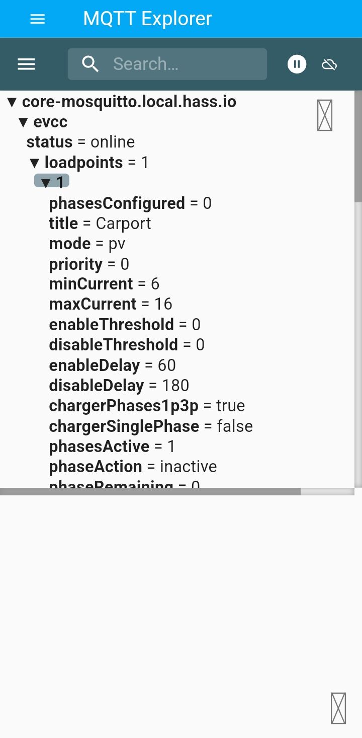

                  Hallo, ich kenne MQTT vom HomeAssistant.
                  Welche Nachrichten werden denn angezeigt?Screenshot_20250414_170627_Home Assistant.jpg
                  Das ist ein Auszug aus dem evcc im MQTT.
                  Gruß Rolli
