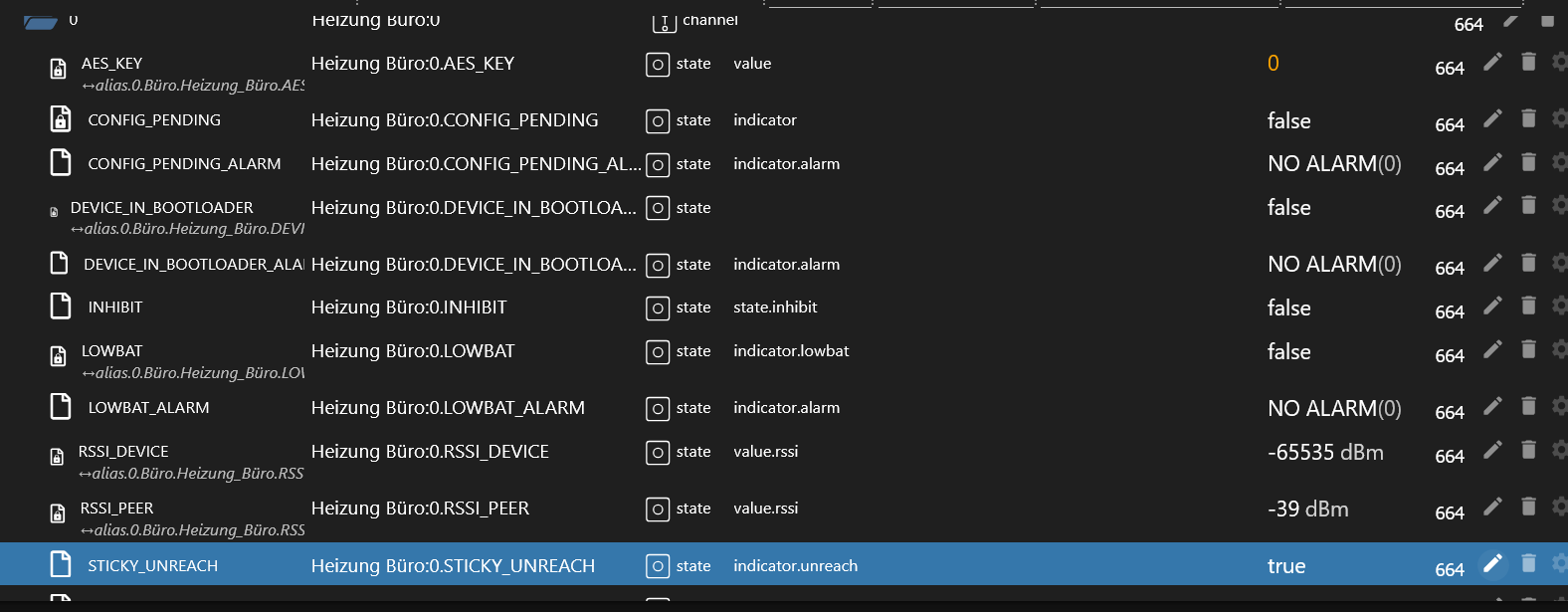

              • E
                emil70 @looxer01 last edited by emil70
                @looxer01
                Der LOWBAT Datenpunkt sieht so aus
                  "type": "state",
                  "common": {
                    "name": "Heizung Büro:0.LOWBAT",
                    "role": "indicator.lowbat",
                    "def": false,
                    "type": "boolean",
                    "read": true,
                    "write": false
                  "native": {
                    "DEFAULT": false,
                    "FLAGS": 9,
                    "ID": "LOWBAT",
                    "MAX": true,
                    "MIN": false,
                    "OPERATIONS": 5,
                    "TAB_ORDER": 3,
                    "TYPE": "BOOL",
                    "UNIT": ""
                  "from": "system.adapter.hm-rega.0",
                  "user": "system.user.admin",
                  "ts": 1733764617734,
                  "_id": "hm-rpc.0.NEQ0871182.0.LOWBAT",
                  "acl": {
                    "object": 1636,
                    "state": 1636,
                    "owner": "system.user.admin",
                der LOWBAT_ALARM Datenpunkt so
                  "type": "state",
                  "common": {
                    "name": "Heizung Büro:0.LOWBAT_ALARM",
                    "type": "number",
                    "role": "indicator.alarm",
                    "read": true,
                    "write": true,
                    "def": 0,
                    "states": {
                      "0": "NO ALARM",
                      "1": "ALARM",
                      "2": "ACKNOWLEDGED"
                  "native": {
                    "Name": "Heizung Büro:0.LOWBAT_ALARM",
                    "TypeName": "ALARM",
                    "DP": "16869"
                  "ts": 1733806812677,
                  "_id": "hm-rpc.0.NEQ0871182.0.LOWBAT_ALARM",
                  "acl": {
                    "object": 1636,
                    "state": 1636,
                der BATTERY_STATE Datenpunkt so
                  "type": "state",
                  "common": {
                    "name": "Heizung Büro.BATTERY_STATE",
                    "role": "value.voltage",
                    "def": 0,
                    "type": "number",
                    "read": true,
                    "write": false,
                    "min": 1.5,
                    "max": 4.6,
                    "unit": "V"
                  "native": {
                    "CONTROL": "NONE",
                    "DEFAULT": 0,
                    "FLAGS": 1,
                    "ID": "BATTERY_STATE",
                    "MAX": 4.6,
                    "MIN": 1.5,
                    "OPERATIONS": 5,
                    "TAB_ORDER": 2,
                    "TYPE": "FLOAT",
                    "UNIT": "V"
                  "ts": 1733764617915,
                  "_id": "hm-rpc.0.NEQ0871182.4.BATTERY_STATE",
                  "acl": {
                    "object": 1636,
                    "state": 1636,
                Hoffe das ist das was du brauchst
                L 1 Reply Last reply Reply Quote 1

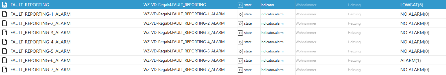

                    Ich habe mal im Script debugLevel auf 2 gesetzt.
                    GeraeteId steht bei mir auf false.
                    Dann habe ich neue Batterien eingesetzt.
                    Meldung auf der CCU3 weg.
                    Dann wieder die alten Batterien eingesetzt.
                    Systemmeldung auf der CCU3 "Leere Batterie"
                    Hier das LOG.
                    ServicemeldungenSystemLog.csv
                    Aktuell sind noch die leeren Batterien drin.
                    Sieht so aus:
                    Object Daten WZ-VD-Regal:4.FAULT_REPORTING
                     "type": "state",
                     "common": {
                       "def": 0,
                       "type": "number",
                       "read": true,
                       "write": false,
                       "min": 0,
                       "max": 7,
                       "states": {
                         "0": "NO_FAULT",
                         "1": "VALVE_TIGHT",
                         "2": "ADJUSTING_RANGE_TOO_LARGE",
                         "3": "ADJUSTING_RANGE_TOO_SMALL",
                         "4": "COMMUNICATION_ERROR",
                         "5": "",
                         "6": "LOWBAT",
                         "7": "VALVE_ERROR_POSITION"
                       "role": "indicator",
                       "name": "WZ-VD-Regal:4.FAULT_REPORTING"
                     "native": {
                       "CONTROL": "NONE",
                       "DEFAULT": 0,
                       "FLAGS": 9,
                       "ID": "FAULT_REPORTING",
                       "MAX": 7,
                       "MIN": 0,
                       "OPERATIONS": 5,
                       "TAB_ORDER": 1,
                       "TYPE": "ENUM",
                       "UNIT": "",
                       "VALUE_LIST": [
                         "NO_FAULT",
                         "VALVE_TIGHT",
                         "LOWBAT",
                     "ts": 1740918410792,
                     "_id": "hm-rpc.0.OEQ2637929.4.FAULT_REPORTING",
                     "acl": {
                       "object": 1636,
                       "state": 1636,
                    Object Daten WZ-VD-Regal:4.FAULT_REPORTING-6_ALARM
                     "type": "state",
                     "common": {
                       "name": "WZ-VD-Regal:4.FAULT_REPORTING-6_ALARM",
                       "type": "number",
                       "read": true,
                       "write": true,
                       "def": 0,
                       "states": {
                         "0": "NO ALARM",
                         "1": "ALARM",
                         "2": "ACKNOWLEDGED"
                     "native": {
                       "Name": "WZ-VD-Regal:4.FAULT_REPORTING-6_ALARM",
                       "DP": "16978"
                     "ts": 1548955628248,
                     "_id": "hm-rpc.0.OEQ2637929.4.FAULT_REPORTING-6_ALARM",
                     "acl": {
                       "object": 1636,
                       "state": 1636,
                    Was kann ich noch tun?
                    Grüße
                    L 3 Replies Last reply Reply Quote 0

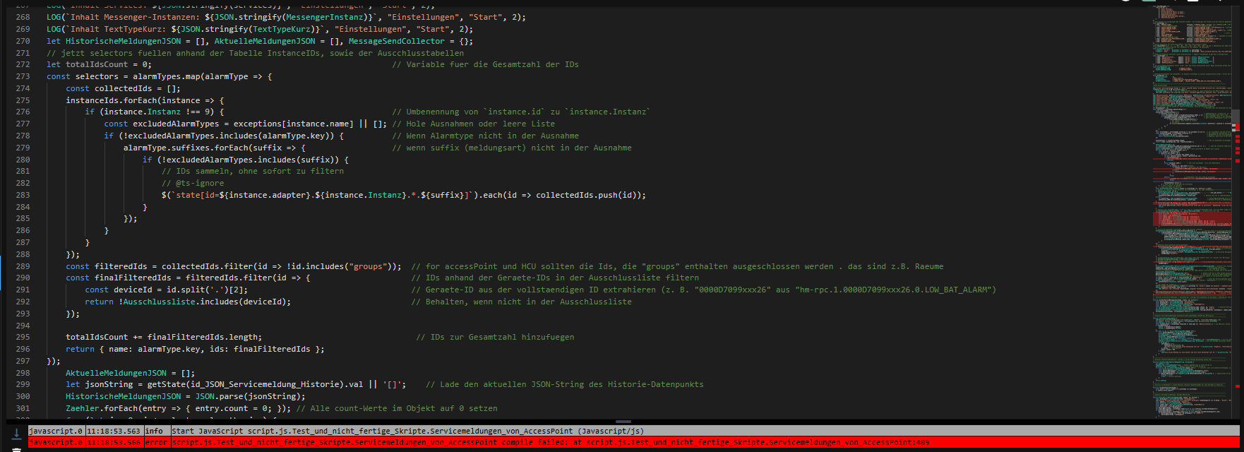

                      • L
                        looxer01 @rantanplan last edited by looxer01
                        @rantanplan
                        kannst du diese Tabelle austauschen und dann nochmal mit debug laufen lassen ?
                        const alarmTypes = [
                            { key: 'UNREACH_ALARM',                     suffixes: ['UNREACH_ALARM','unreach' ] },//UNREACH_ALARM = HM-Classic & HMIP-CCU - unreach = HMIP Accesspoint
                            { key: 'STICKY_UNREACH_ALARM',              suffixes: ['STICKY_UNREACH_ALARM'] },
                            { key: 'CONFIG_PENDING_ALARM',              suffixes: ['CONFIG_PENDING_ALARM','configPending'] }, //configPending ist eine HMIP Meldung
                            { key: 'UPDATE_PENDING_ALARM',              suffixes: ['UPDATE_PENDING_ALARM'] },
                            { key: 'LOWBAT_ALARM',                      suffixes: ['LOWBAT_ALARM', 'LOW_BAT_ALARM','lowBat'] }, //LOWBAT_ALARM = HM-Classic - LOW_BAT_ALARM = HMIP CCU - lowBat = HMIP Accesspoint
                            { key: 'DEVICE_IN_BOOTLOADER_ALARM',        suffixes: ['DEVICE_IN_BOOTLOADER_ALARM'] },
                            { key: 'ERROR',                             suffixes: ['ERROR','DUTY_CYCLE'] },                  // error ist ein Sammler fuer hier nicht definierte Meldungen
                            { key: 'FAULT_REPORTING',                   suffixes: ['FAULT_REPORTING','FAULT_REPORTING-1_ALARM','FAULT_REPORTING-2_ALARM','FAULT_REPORTING-3_ALARM','FAULT_REPORTING-4_ALARM','FAULT_REPORTING-5_ALARM','FAULT_REPORTING-6_ALARM'] },
                            { key: 'SABOTAGE_ALARM',                    suffixes: ['SABOTAGE_ALARM','sabotage'] }, // sabotage ist eine HMIP Meldung
                            { key: 'STICKY_SABOTAGE_ALARM',             suffixes: ['STICKY_SABOTAGE_ALARM'] },
                            { key: 'ERROR_NON_FLAT_POSITIONING_ALARM',  suffixes: ['ERROR_NON_FLAT_POSITIONING_ALARM'] },
                            { key: 'OVERHEAT_ALARM',                    suffixes: ['ERROR_OVERHEAT_ALARM'] },
                            { key: 'UNDERVOLTAGE_ALARM',                suffixes: ['ERROR_UNDERVOLTAGE_ALARM'] },
                        Die Änderung befindet sich in Zeile 9.
                        • L
                          @rantanplan
                          ignoriere die voherige message.
                          Nutze stattdessen die angehängte Version. Ich musste noch ein paar Codezeilen hinzufügen.
                          Es konnte gar nicht funktionieren
                          Servicemeldungen_Vol2_3-30_Rantanplan.txt
                          rantanplan 2 Replies Last reply Reply Quote 0

                              Sehe gerade, dass "FAULT_REPORTING-6_ALARM" in ioBroker tatsächlich auf '2' steht. Warum auch immer.
                              CCU3 sagt "alles ok".

                                • es wäre gut zu wissen wie Object Daten WZ-VD-Regal:4.FAULT_REPORTING ausgeprägt ist. Denn dort gibt es die status 1 - 7. bei den anderen nicht. (das hatte ich leider falsch gesehen)
                                  In der Regel werden die ALARM-Datenpunkte augelöst.
                                • Ein quick Fix wäre 'FAULT_REPORTING-6_ALARM' unter den AlarmType LowBat zu listen. Dann fehlen aber immer noch die anderen Alarme.
                                ich muss nochmal nachdenken.
                                EDIT
                                ok, nachgedacht.
                                Der Ansatz wäre
                                • 'FAULT_REPORTING-6_ALARM' unter lowbat zu führen. Dann bekommst du das auch klassifiziert als lowbat und nicht als 'FaultMessage"
                                • Die anderen werde ich dann vom status her als FaultMessages führen und die status 1-7 (ohne 6) entsprechend als status messages entsprechend der Tabelle: faultMessages aus dem Script darstellen
                                brauche ich jetzt aber ein wenig Zeit für
