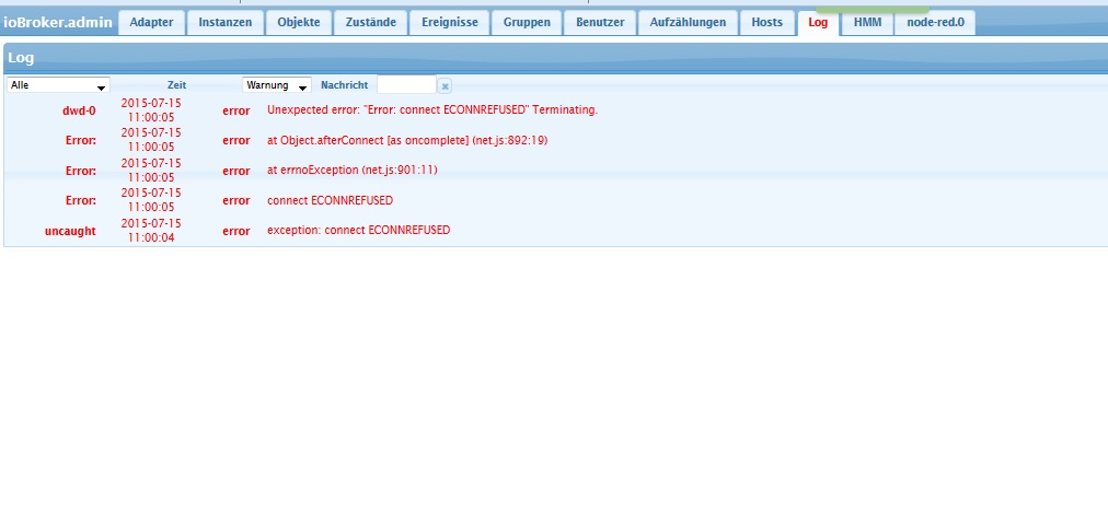

    Hey Leute,
    tolles Forum und tolle Geschichte mit io Broker. Dafür schonmal vielen Dank an alle die da mitgewirkt haben.
    Leider bekomme ich im Log immer einen Fehler und kann diesen auch nicht ändern. Kann mir einer sagen wo das Problem liegt?
    Gruß Sven

      @Sven2013:
      Leider bekomme ich im Log immer einen Fehler und kann diesen auch nicht ändern. Kann mir einer sagen wo das Problem liegt? `
      Immer, oder immer öfter ;-)
      Wenn immer muss ich später weiter suchen,
      wenn nur immer wieder, kann das am DWD Server liegen.

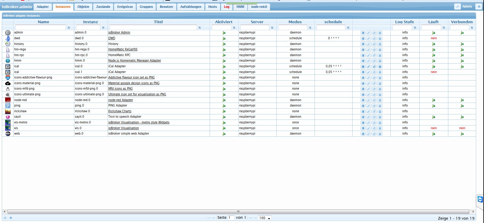

      Du hast wie viele andere den schedule auf 0 * * * * stehen.
      Also rufen um die volle Stunde sehr viele die Wetterwarnungen ab, da kann es schon mal zu Engpässen kommen.
      Ich hatte den Fehler früher auch öfter, nachdem ich jetzt zu "ungraden" Zeiten abrufe, kommt er nur noch selten.

        Sven2013
        Hey super, ich versuche gleich mal eine Änderung.
        Muss dann 0,30,*** heißen oder?
        Gruß Sven
        • HomoranH Nicht stören
          Dann rufst du immer zur vollen (0) und zur halben Stunde (30) ab.
          ich habe 2,32 ****
          tritt es denn jetzt bei dir immer auf?
          Rainer
            Sven2013
            Hallo Rainer,
            Scheinbar war das mein Problem das nur vorübergehen bestand. Bisher konnte ich das nicht mehr beobachtenden seit ich die Werte geändert habe.
            Kannst du mir noch sagen wofür welcher Wert steht?
            Also bei dir oben die 2 für alle 2 Stunden und die 32 für alle 32 Minuten richtig? Und müssen dann 3 oder 4 Sternchen dahinter? Denn bei 2 eingegeben werten sind es ja nur 3 um wieder auf gesamt 5 zu kommen oder?
            Danke Gruß Sven
              Die 2 steht für 2 Minuten nach der vollen Stunde, die 32 entsprechend für jede Stunde zwei Minuten nach halb!
              Ich rufe also alle 30 Minuten ab.
