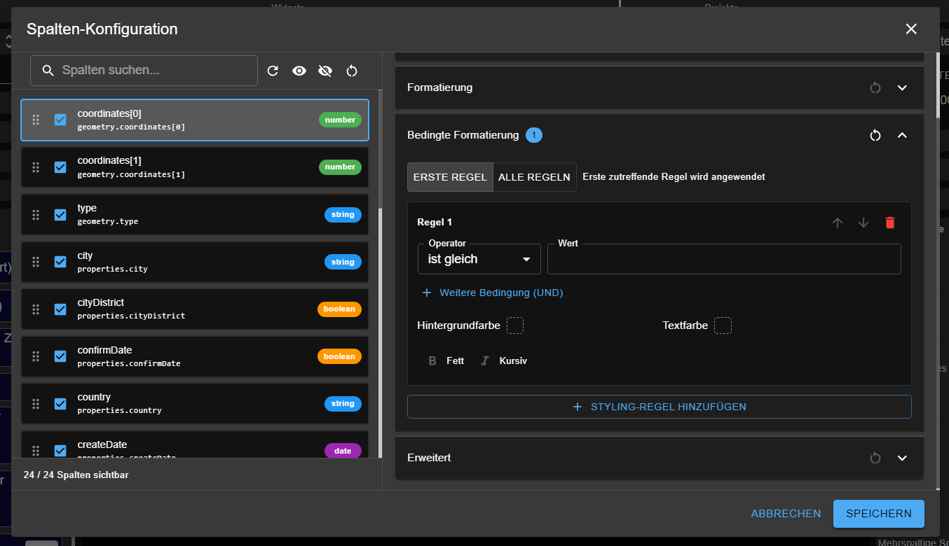

            Es gibt eine neue Version v2.5.1. Das JSON-Table-Widget erkennt jetzt Bilder und Icons automatisch und stellt diese dar. Über den Konfigurator kann man dann noch einige Eigenschaften für die Felder anpassen (Rahmen, Form, Größe, etc.).

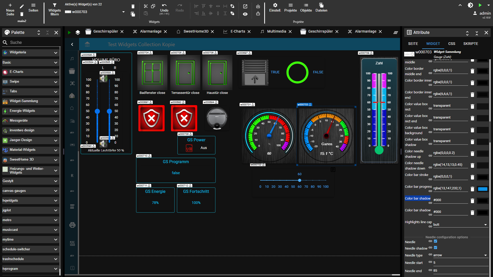

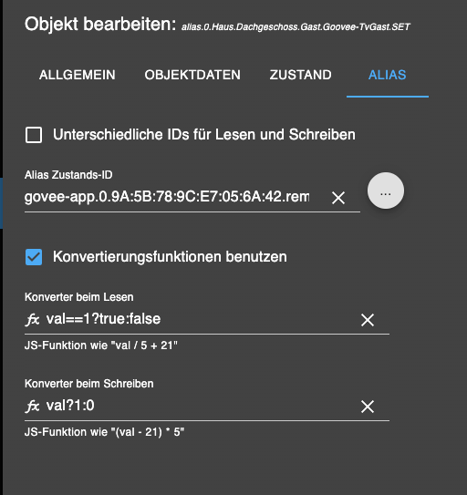

              #390

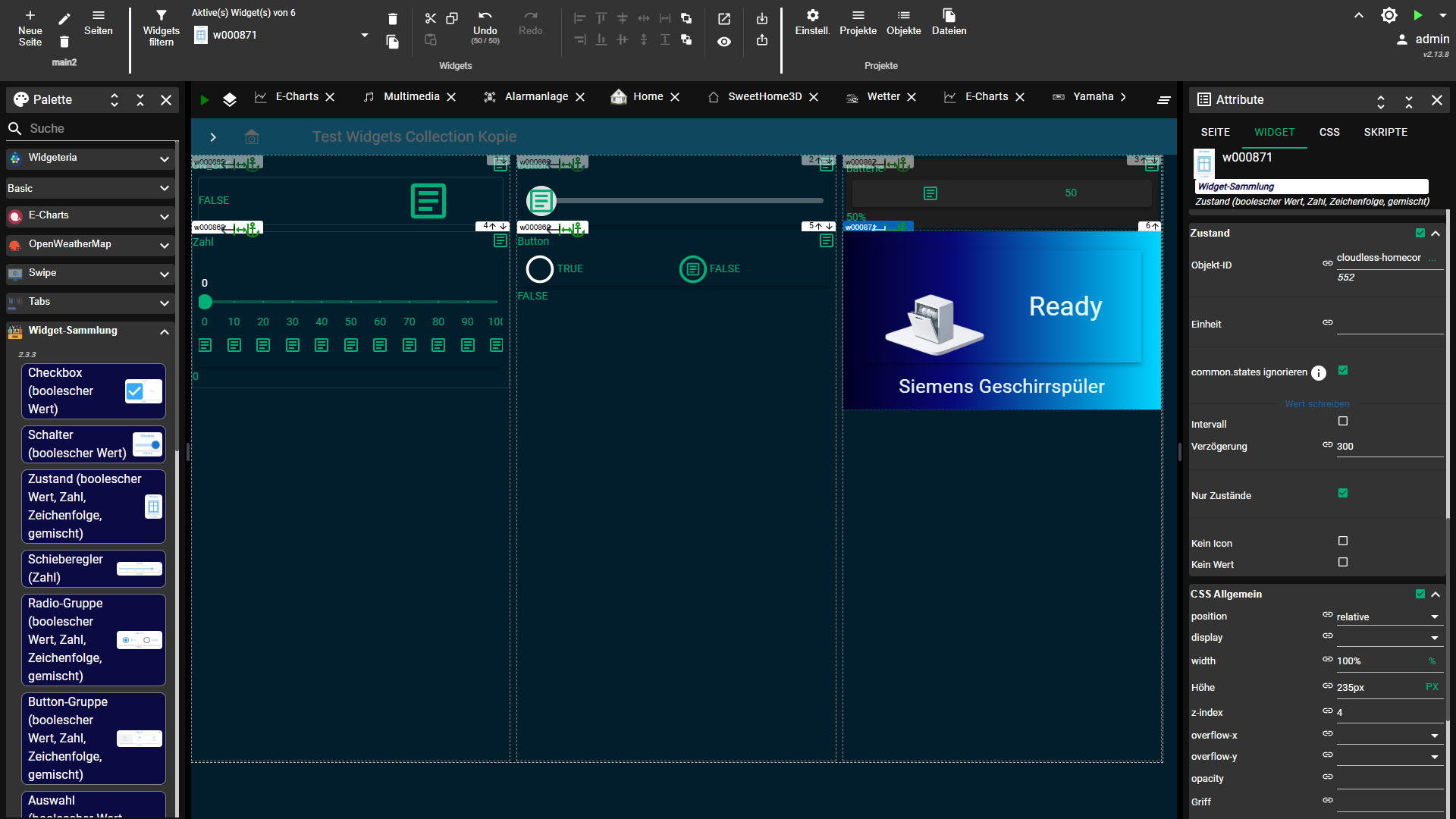

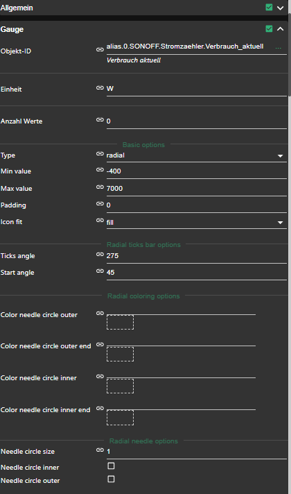

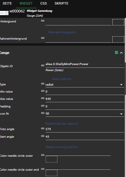

              @carsten04
              Guten Morgen.
              ich habe 2 gleiche Gauge Widget erstellt.
              Eine für Solar und eine für aktuelle Verbrauch.
              Die beiden haben die gleiche Einstellungen, aber die aktuelle Verbrauch Widget braucht immer beim View wechsel immer mehr Anlaufzeit bis sie die Werte anzeigt werden.
              Ich habe ein kleines Video dafon gemacht.
              2026-07-23 09-05-45.mkv
              Meine Einstellungen.
              DP Einstellungen.
                "_id": "alias.0.SONOFF.Stromzaehler.Verbrauch_aktuell",
                "type": "state",
                "common": {
                  "name": "Verbrauch aktuell",
                  "type": "number",
                  "alias": {
                    "id": "sonoff.0.Stromzaehler.LK13BE_curr"
                  "unit": "W",
                  "role": "value.power.consumption",
                  "read": true,
                  "write": false
                "native": {},
                "acl": {
                  "object": 1636,
                  "state": 1636,
                  "owner": "system.user.admin",
                "user": "system.user.admin",
                "ts": 1775461629788
              carsten04C 1 Antwort Letzte Antwort

                @Eduard77 Nutzt Du die aktuelle Version v2.5.1 der Widgets? Wenn nein, dann bitte installieren.
                Eduard77E 1 Antwort Letzte Antwort

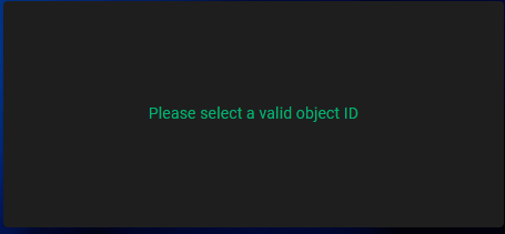

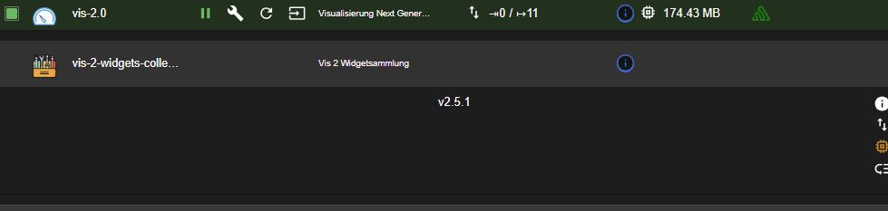

                  #392
                  @carsten04
                  ich habe jetzt die Version v2.5.1 installiert.
                  Aber deine Widget sind jetzt aus VIS2 verschwunden.
                  "iob upload vis-2" habe durchgeführt, habe aber nicht geholfen.

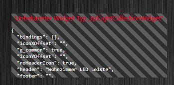

                    #393
                    @carsten04
                    ich habe jetzt ioBroker neu gestartet.
                    Deine Widget sind wieder da.
                    Aber die zeigen alle, dass ich ein ObjektID auswählen soll, obwohl die schon ausgewählt sind.
                    • carsten04C Online
                      carsten04C Online
                      carsten04
                      schrieb am zuletzt editiert von carsten04
                      #394
                      @eduard77 Ja, du musst die oid neu eingeben, das ist bei einem Update manchmal erforderlich. Also: oid markieren und speichern, dann oid im Eingabefeld löschen und oid wieder einfügen.
                      skvarelS 1 Antwort Letzte Antwort

                          #396
                          @skvarel Ein Collectionwidget merkt sich nicht nur die OID (also welcher Wert gelesen wird), sondern einen ganzen "Steckbrief" dieses Werts: welcher Datentyp, welche Einheit (°C, %), darf man ihn überschreiben, welche Grenzen (min/max), welches Icon. Dieser Steckbrief wird nur in dem Moment erstellt, in dem du die OID im Editor anklickst — und danach „eingefroren" und mit der vis-2-Ansicht abgespeichert. Beim bloßen Anzeigen löst das Widget die OID nicht neu auf, sondern blättert im eingefrorenen Steckbrief.
                          Kommt jetzt eine neue Widget-Version, die mehr oder andere Details aus dem "Steckbrief" braucht, ist der alte, eingefrorene lückenhaft. Das Widget "stolpert". Klickst du die OID erneut an, wird der "Steckbrief" frisch und vollständig neu erstellt — und alles passt wieder. Das ist eine Designentscheidung die viele Vorteile hat, aber eben bei einem Update auch den Nachteil mit sich bringt, dass du bei "Änderung" des Steckbriefs auch die oid noch einmal anlegen musst. Ich hoffe ich habe es einigermassen allgemeinverständlich ausgedrückt.
                          skvarelS Eduard77E 2 Antworten Letzte Antwort

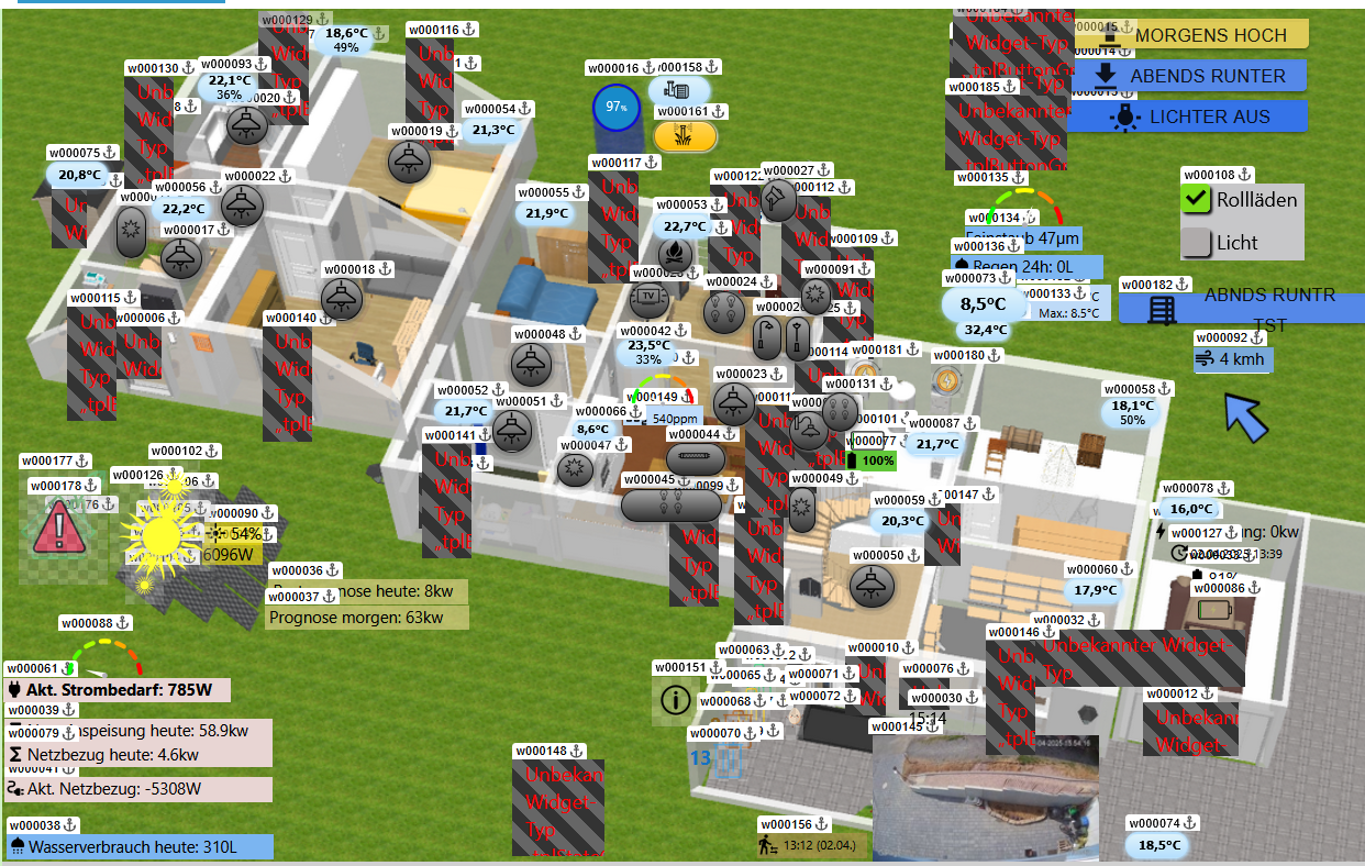

                              Eduard77

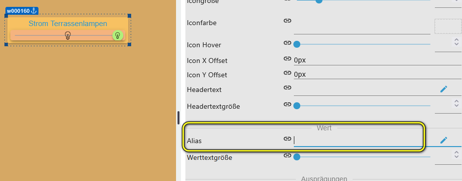

                              #398
                              @carsten04
                              Das hat jetzt zwar geklappt, aber ich musste nicht nur ObjektID wieder eingeben, sonder auch alle Einstellungen mussten neu eingegeben werden. Jetzt läuft Gauge Widget sofort.
                              Und ein anderer Widget (Licht) wurde gar nicht mehr angezeigt und ich muss jetzt das komplett neu machen.
                              @skvarel hat recht, das habe ich noch bie keinem anderen Widget-Adapter gehabt und ich muss jetzt 30 Widget von dir neu konfigurieren.
                              OliverIOO skvarelS 2 Antworten Letzte Antwort

                                OliverIOO Offline
                                OliverIOO Offline
                                OliverIO
                                #399
                                @Eduard77
                                @skvarel
                                @carsten04
                                dieses Bild hatte ich beim vis-jsontemplate widget gestern auch.
                                Zudem hat das widget keine datenaktualisierung über vis-2 vom iobroker mehr mitbekommen.
                                Meine Vermutung ist, sicher bin ich mir nicht, das das an inkompatiblen Versionsstände zwischen vis2 und dem widget liegt.
                                Der Mechanismus der da eingebaut wurde nennt sich federation. Der sorgt dafür, das gewisse bibliotheken zwischen vis2 und dem widget (was eigentlich eine eigenständige react applikation ist), geteilt werden.
                                Leider ist die Fehlersuche schwierig.
                                Ich konnte es lösen, das ich die versionsstände mit dem aktuelle vis2 (und dem vis-2-widgets-gauge (von bluefox als referenz) abgeglichen und angepasst habe. Danach hat es wieder funktioniert.
                                Ausserdem habe ich die automatische dependabot-Prüfung und Aktualisierung der Paket-Versionen in src-widgets auf github abgeschaltet.
                                Meine Adapter und Widgets
                                Links im Profil
