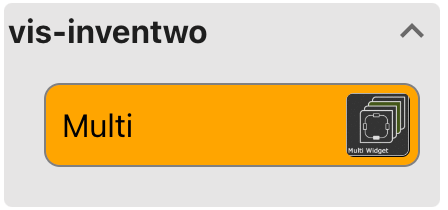

    Bin ich so doof oder funktioniert das grundsätzlich nicht/nicht mehr?
    Ich bekomme einfach kein Popup mit dem Multi-Widget auf.
        Sieht so aus.

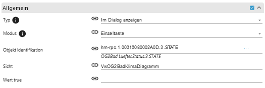

                  @accessburn Klaro,
                  vorab, ich bin ein blindes Huhn, dass auch nur ab und wann ein Korn findet ;-)

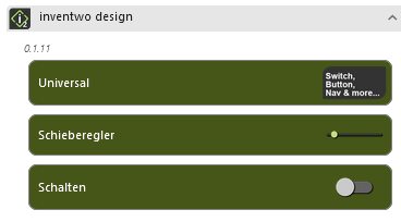

                  Unter den Adaptern habe ich das vis-inventwo installiert, Der Scrennshot zeigt jedoch alle installierten Instanzen:
                  Erstmal musst du eine eigene View erzeugen, die in dem Popup angezeigt werden soll.
                  Dann unter Edit das Universal widget vom inventwo design auswählen

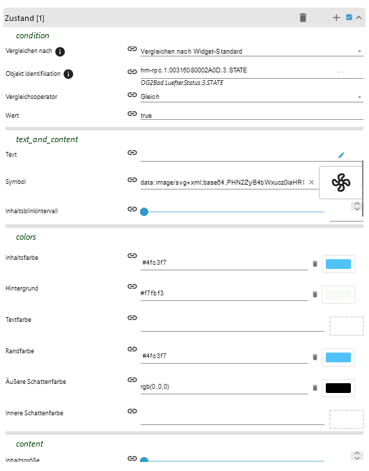

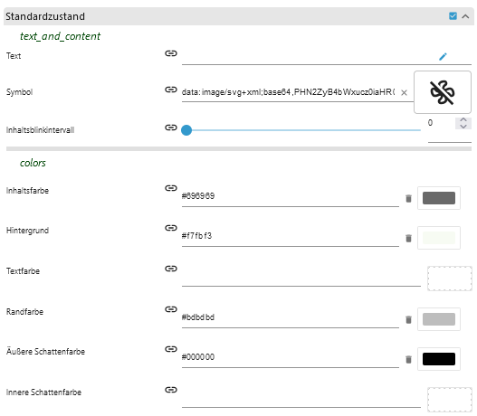

                  Unter Allgemein must du unter Typ "Im Dialog anzeigen" auswählen und unter Sicht die Popup-View einstellen. Mit Objekt-ID kannst du das Aussehen des widgets steuern, bei mir ändert sich die Randfarbe und das Symbol in Abhängigkeit des Schaltzustandes eines Lüfters.
                  Im folgenden Screen wird das Aussehen des Popup-Fensters festgelegt (Breite, Höhe, Farbe, Text der Überschrift, Close-Button ....)
                  Ich hoffe, es richtig beschrieben zu haben. Ich experimentiere noch sehr viel rum und frage mich oft hinterher, wie ich dahin gekommen bin.
                  Viele Erfolg.

                    @schorsch Sorry, es war der vis-2-inventwo Widgets-Adapter.
