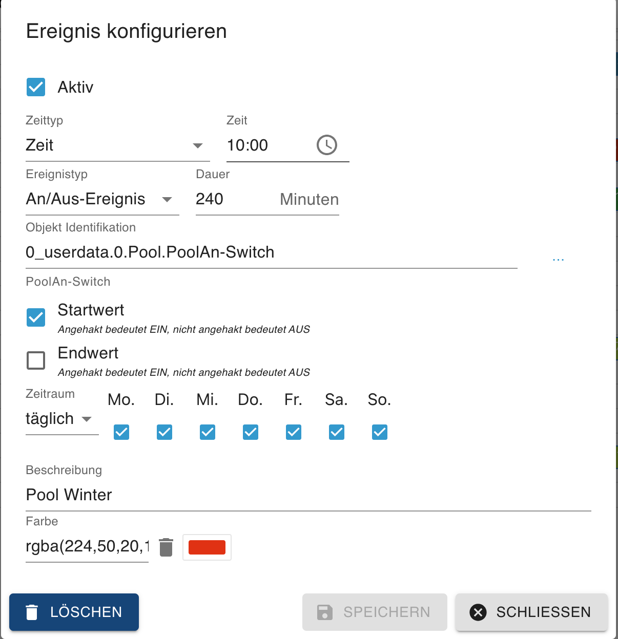

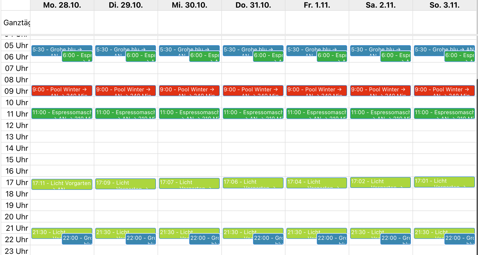

    Hallo Spezialisten,
    bei der Anzeige im Fullcalendar Tab "Kalender" habe ich 2 "kosmetische" Probleme:
    • beim Eintragen von Terminen mit dem Zeitraum "täglich" werden die Termine nicht mit der eingegebenen Zeitspanne angezeigt. Die Anzeige zeigt immer nur einen 1-Stunden Termin. Gibt man einen Termin für einen Tag ein, dann ist die Anzeige richtig.
    • Mit der Umstellung auf die Winterzeit werden die täglichen Termine nun eine Stunde früher in der Übersicht angezeigt, die Terminzeiten selbst zeigen noch die richtige Zeit an.
      Fragen: mache ich da was falsch ? Habt ihr die gleichen Probleme ?

      @knxfan Hat nicht irgendeiner eine Idee bzw. das gleiche Problem ?

        @knxfan wir ist denn die Zeitzoneneinstellung auf allen Systemen?

          @ro75 Der ioBroker Läuft auf Ubuntu, und da ist die Zeitzone Europe/Berlin -->
                     Local time: Di 2024-10-29 12:15:16 CET
                 Universal time: Di 2024-10-29 11:15:16 UTC
                       RTC time: Di 2024-10-29 11:15:16
          Die Zeiten z.B. im Log stimmen ja auch. Das Phänomen der Verschiebung taucht auch erst seit der Zeitumstellung auf. Die Schaltzeiten werden korrekt ausgelöst, nur die Darstellung ist falsch.
