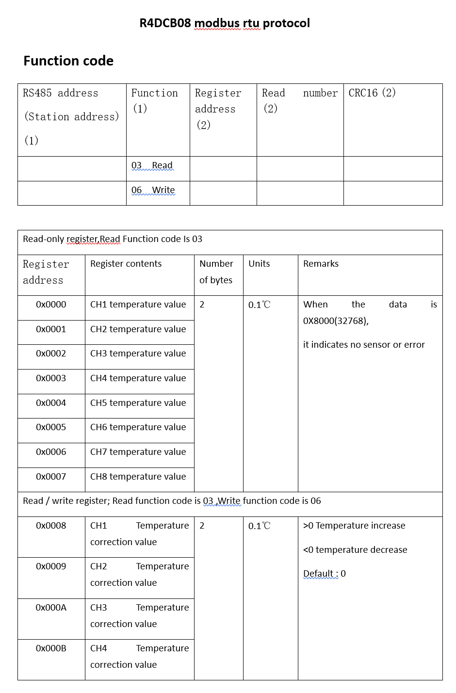

      Hi, vielen Dank für die vielen Beiträge, dich mir schon viel weiter geholfen haben. Nun habe ich leider ein Problem, zudem ich noch keine Lösung/kein Lösungsansatz gefunden habe.
      Ich habe mir ein Modbus 8 Kanal Temperatur Collector gekauft (R4DCB08 Board) , ich kann den mittlerweile auch per Windows PC und Commix auslesen/schreiben, aber das ganze in den Modbusadapter in iOBroker zu bringen, schaffe ich leider nicht.

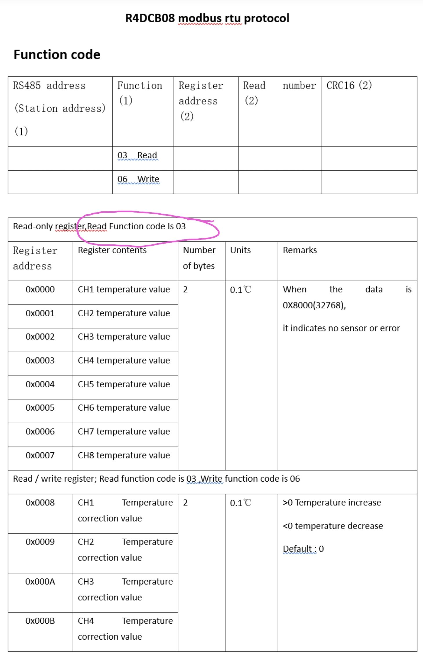

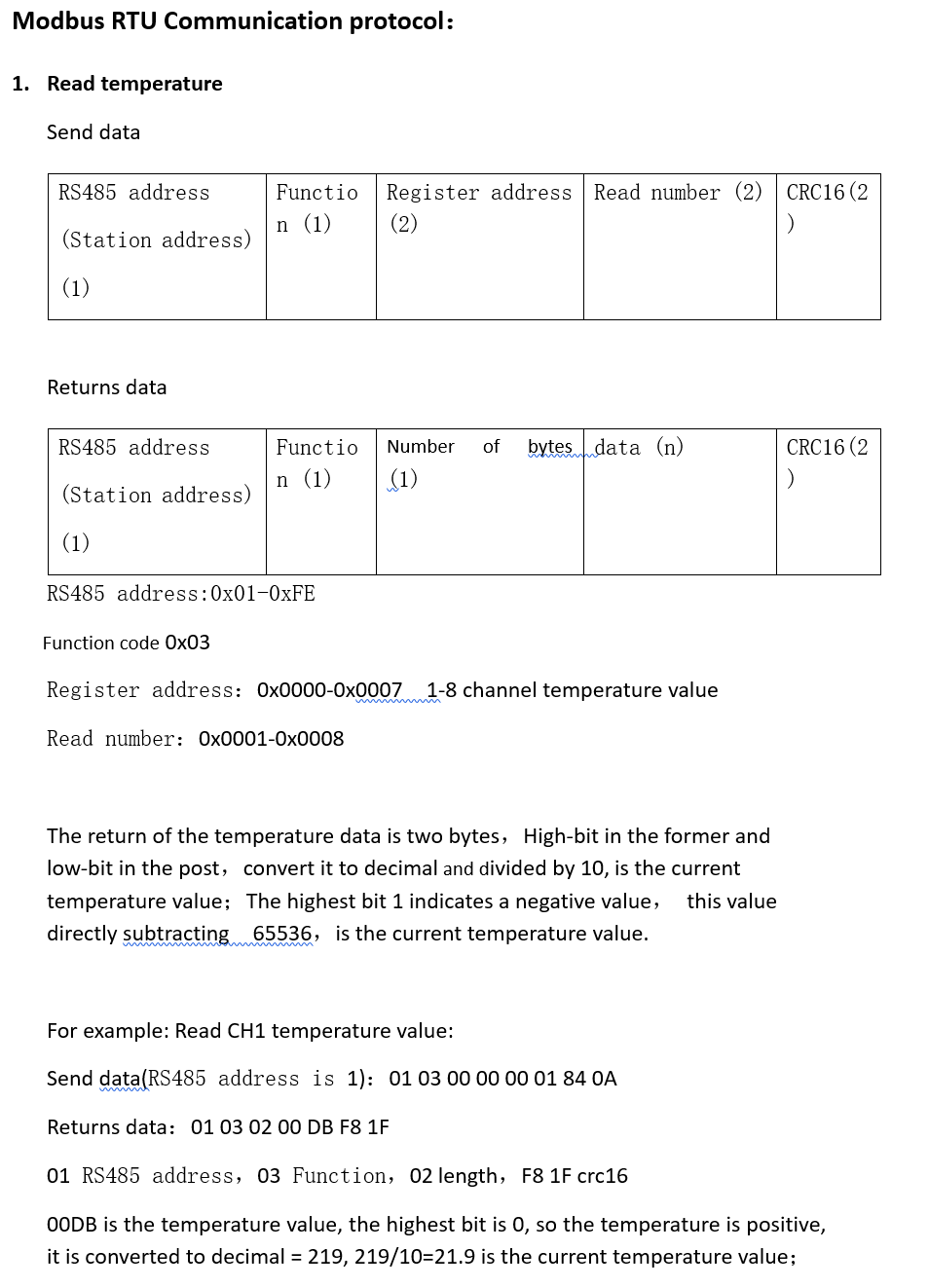

      Das Board kann man entweder anpingen, dass es einem einen Temperaturwert zurück liefert, oder das Board sendet alle X-Sekunden alle Werte als eine Nachricht auf den Bus.
      Nur hab ich nun keine Ahnung, wie ich das in iOBroker einrichten muss, dass die Werte auch ankommen.
      Hier mal ein Screenshot aus der Anleitung:
      Hat jemand einen Plan davon, wie man das einrichtet? Bin ich der Einzige, der das Problem hat? Denn die Boards + Sensoren sind billig, würde mich wundern, wenn das nicht schon mehr Leute nutzen 🙂

        @marc-3 sagte in Einbinden von Modbus - R4DCB08 sensoren:
        und deine Konfiguration des Adapters?

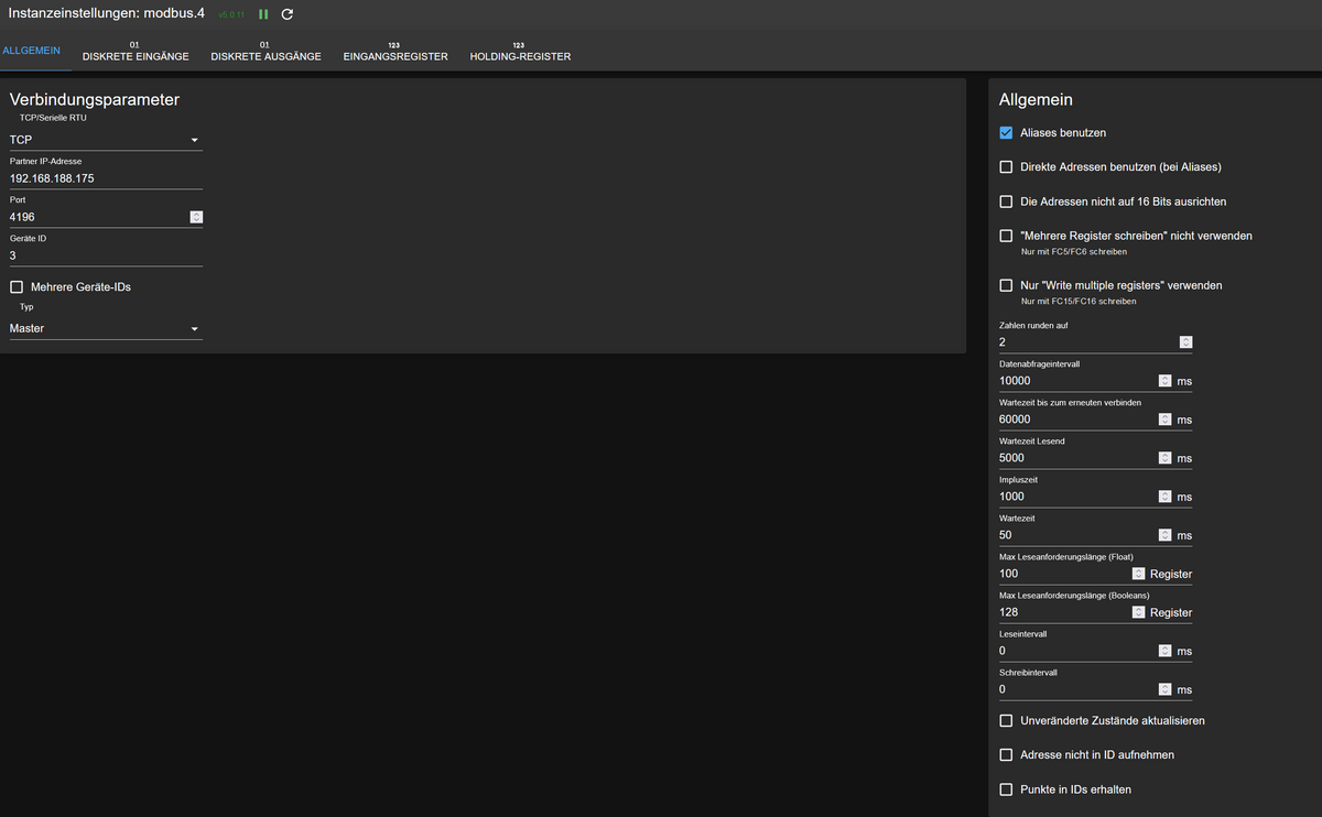

          Mit der Konfiguration hab ich schon viel herumgespielt, da aber nichts auch nur annähernd funktioniert hat, hab ich's mal weggelassen. Gerne aber hier die Screenshots aus der Konfiguration:
          IP Adresse stimmt, Port funktioniert an sich auch, und Geräte ID (wenn es die ID des Temp Kollektors ist, dann ist die 3 auch richtig.
          Als Modbus <-> Ethernet nutze ich den Waveshare RS485 to ETH Adapter, der an sich auch funktioniert und ich kann via SBSCOM SW auch auf dem Modbus alles mitlesen. (Hänge gerade über einen USB to Modbus und dem RS485 to ETH am selben Bus, wie das TempCollector Board, so kann ich über beide Kanäle sehen, was da gerade so abgeht.
            damit kenne ich mich nicht aus.
            Das ist eine zusätzliche Komplikation.
            Getäte ID ist 3?
            in den Screenshots steht was von 1
            Wo ist denn eine Registerkonfiguration des Adapters?

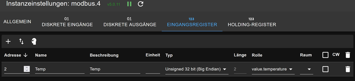

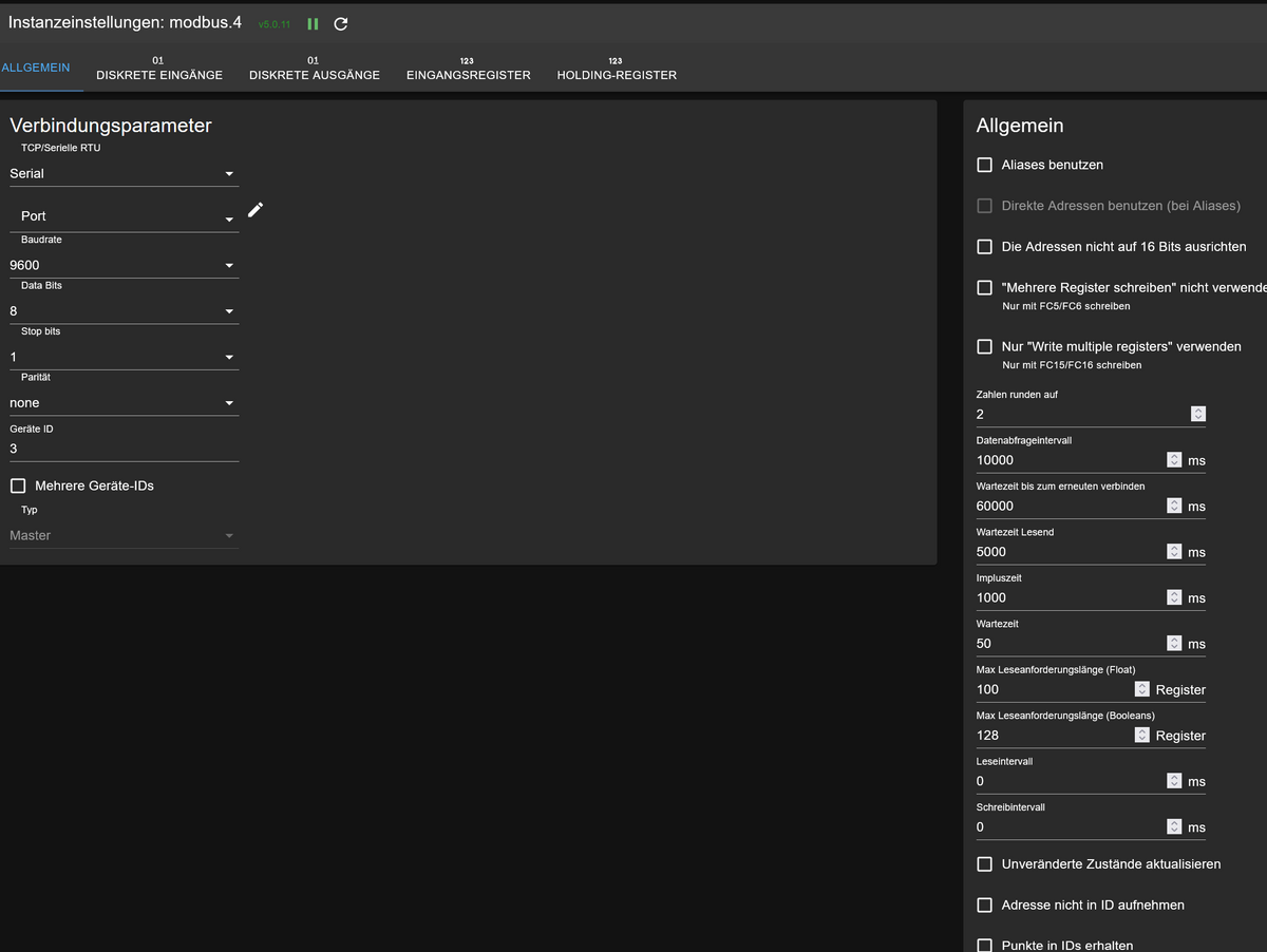

              Ich bin mir nicht sicher, b ich die Frage überhaupt verstehe. Denn hier hört es schon auf mit meinem Verständnis, was ich hier überhaupt mache.
              Meinst du das?
              Was wäre denn richtig, was müsste ich den überhaupt irgendwo einstellen?

              • Homoran
                Homoran Global Moderator Administrators @Marc 3 last edited by
                Meinst du das?
                bitte keine schwarzen 4k Microfiches!
                die kann ich mobil nicht entziffern
                das machen wir gleich!

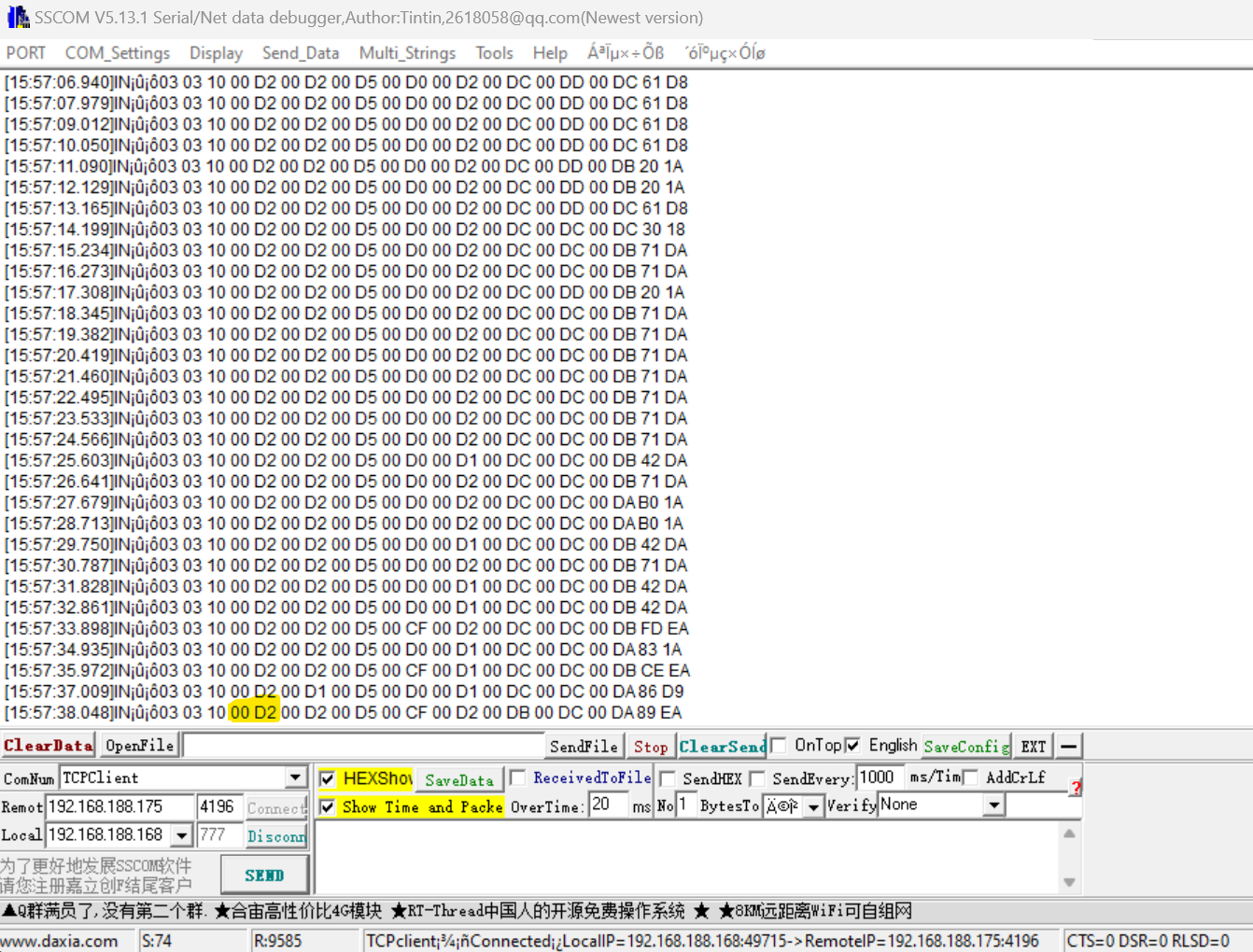

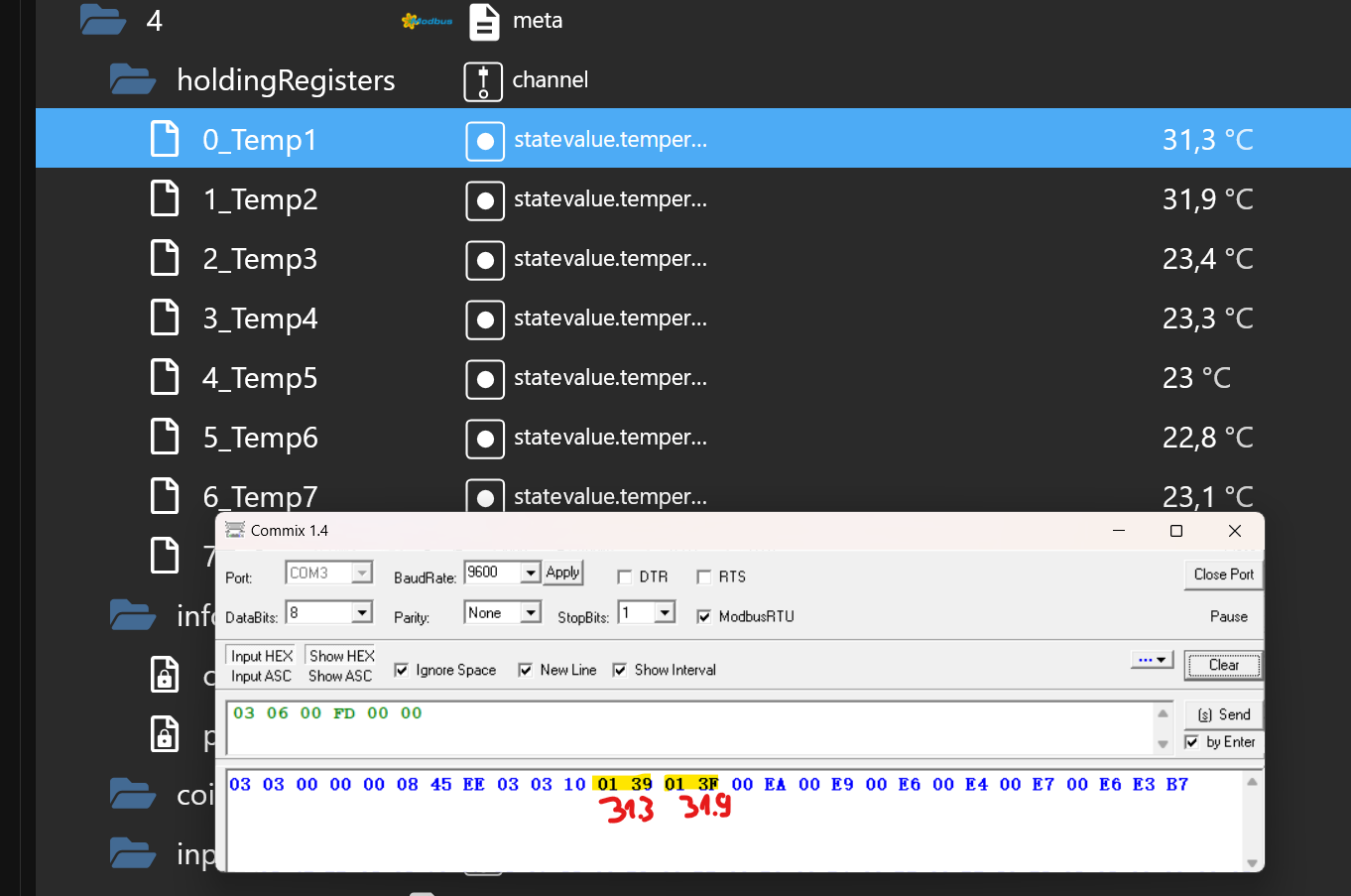

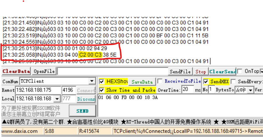

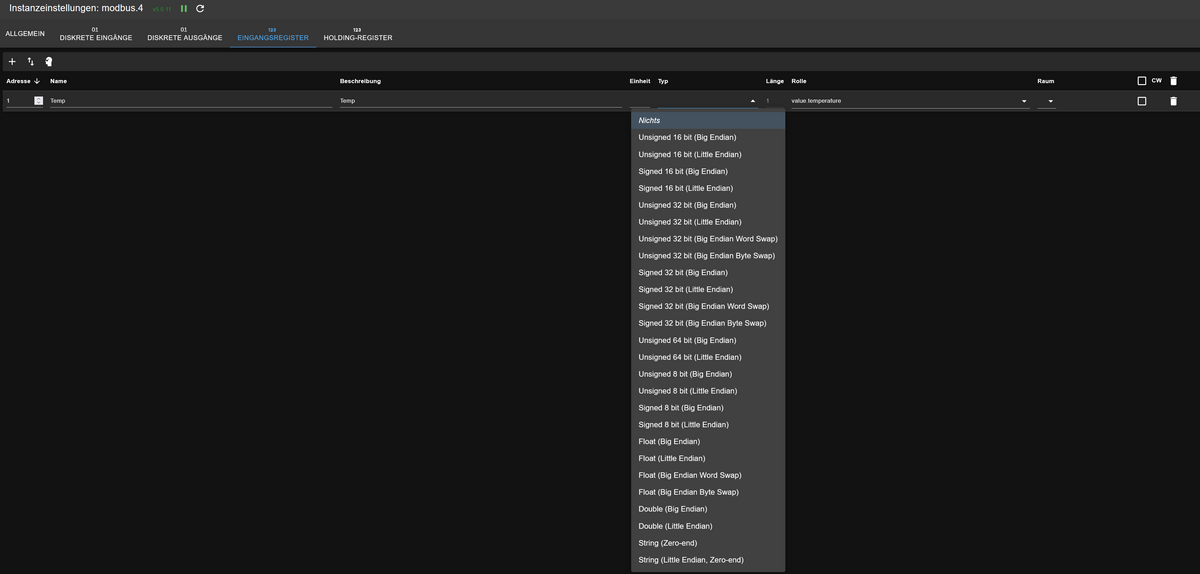

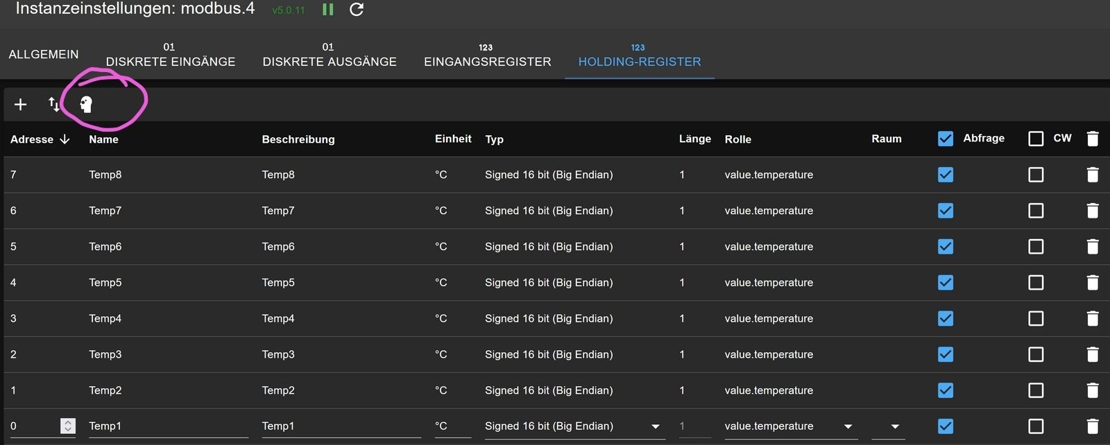

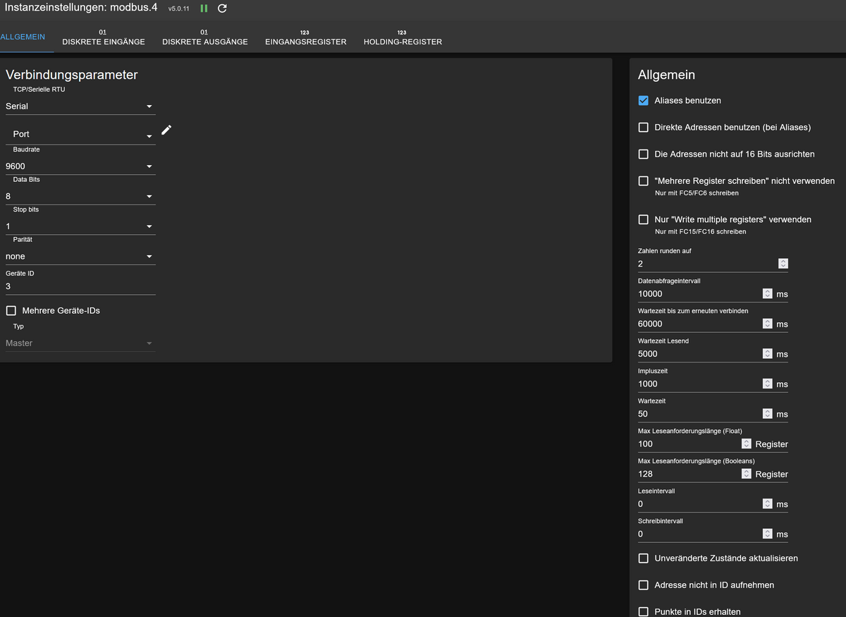

                  So, dann mal alles in Keller gebracht und per USB angeschlossen:
                  und hier nochmal ein Registereintrag:
                  Hier noch, was gerade auf dem Modbus läuft:
                  Gelb markiert ist der Temperatur wert am ersten Sensor, danach folgen die 7 weiteren Sensoren und am Ende noch die CRC
                  Die Werte werden aktuell jede Sekunde auf den Bus geschrieben.
                  in iO Broker hätte ich nun gerne für jeden Tempwert ein eigenes Objekt, und ideal wäre noch umgerechnet aus Hex in Dec *0,1
                    Danke!
                    den kann ich lesen 😁
                    Wie kommst du auf 32 Bit Unsigned?
                    Hab ich nichts in der Anleitung gefundrn
                    Ansonsten sieht es brauchbar aus.
                    Was steht denn im (debug-) log?
                      geraten. Wie gesagt, ich hab keine Ahnung, was ich hier tu.... Aber ich gehe davon aus, egal was ich hier angebe, es müsste zumindest aktualisiert werden, auch wenn es mit völlig falschen Werten aktualisiert wird, aber es müsste irgend einen Wert anzeigen. Im Moment sieht aber alles so aus:
                      Wie sieht denn jetzt die Grundeinstellung aus?
                      Was meinst mit Grundeinstellung?
                      Ich hab bisher auch nur beim Eingangsregister etwa eingetragen, alles andere ist bisher leer. Ist das überhaupt das richtige? Kann ich darüber überhaupt mehrere Werte aus einer Nachricht auslesen?

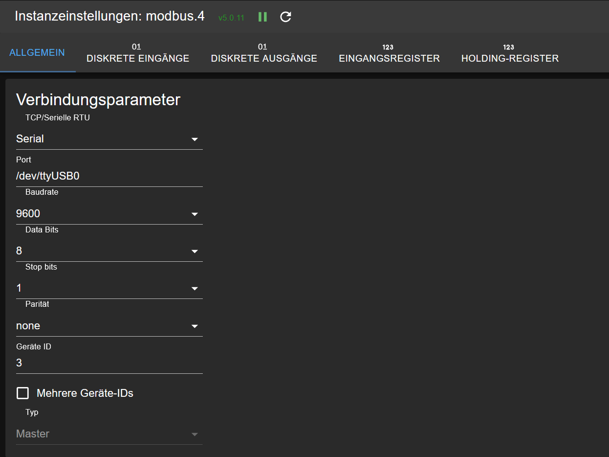

                        connection...false
                        da ist kein usb port eingetragen
                        müsste auch im log zu sehen sein.
                        das ist gut so!
                        immer nur mit einem probieren bis es läuft
                          Danke, hab ich übersehen:
                          Nun korrigiert:

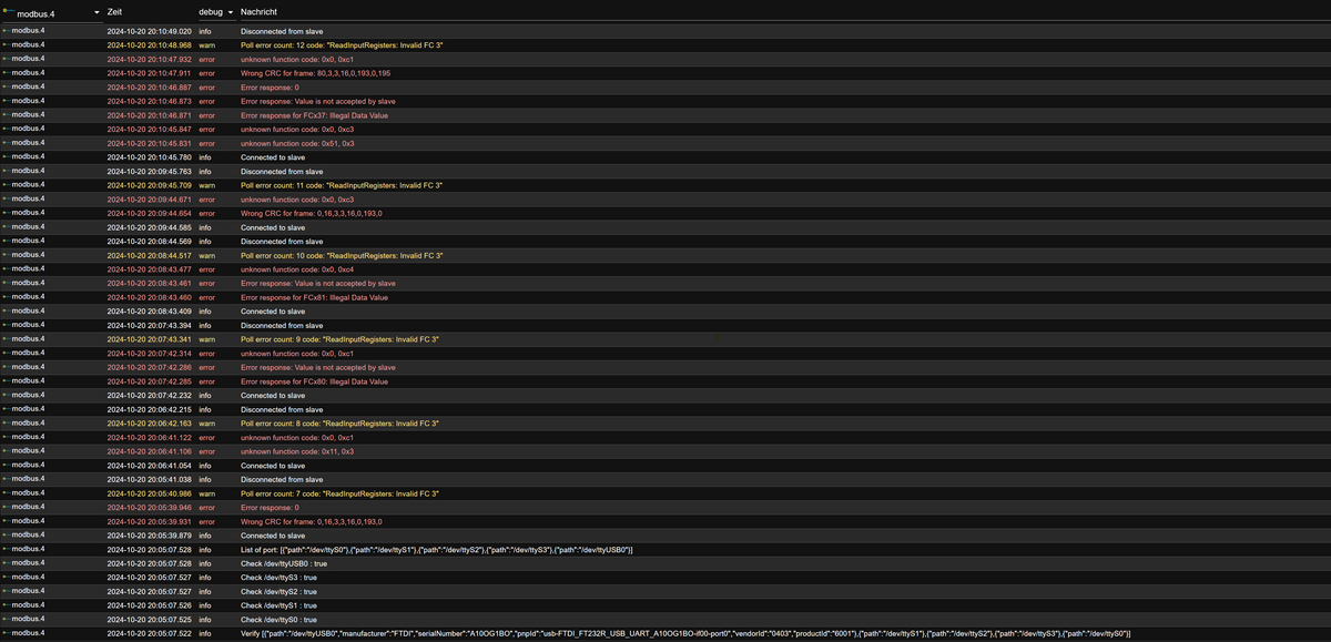

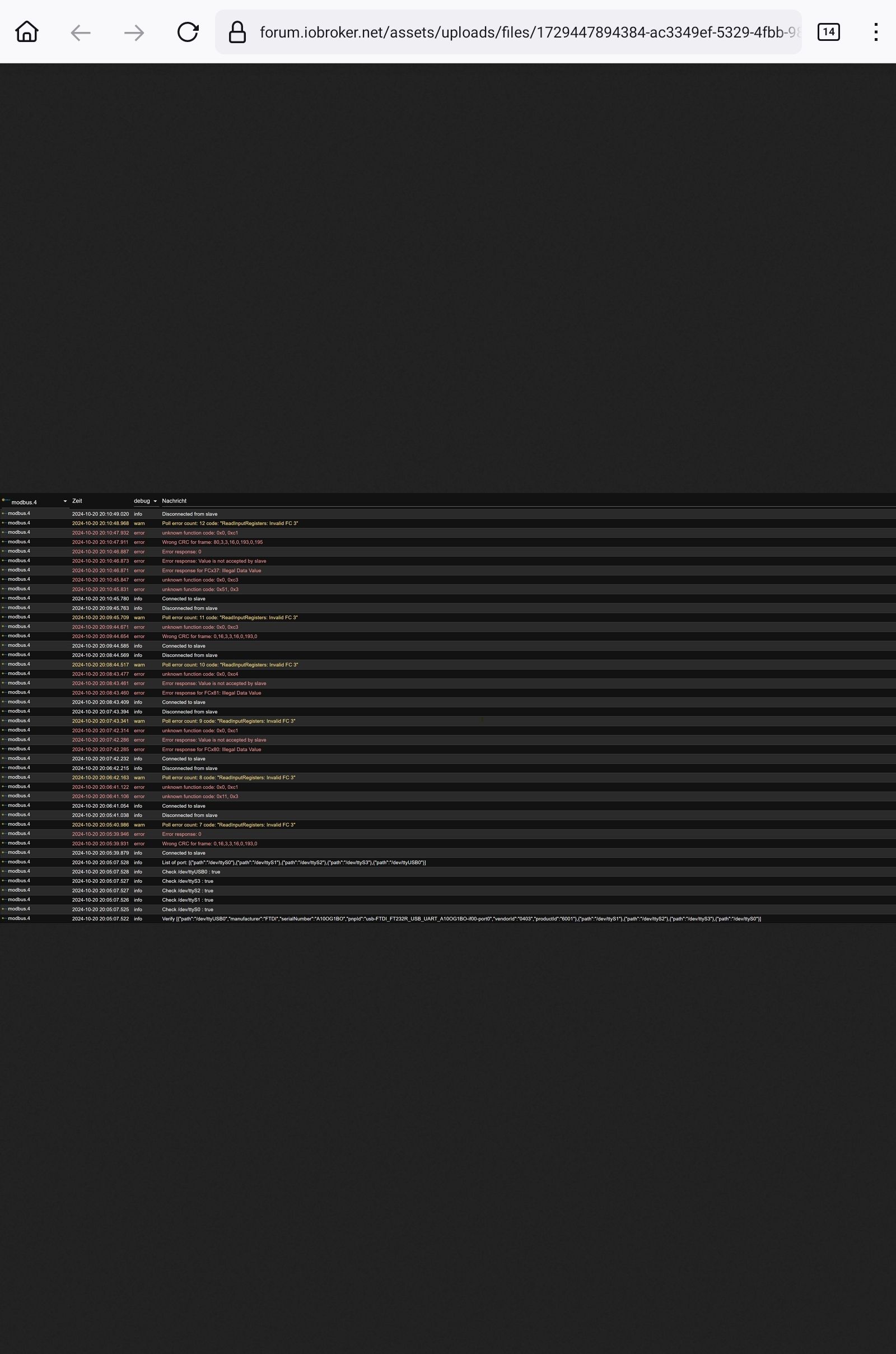

                          Im Log sieht's gerade so aus:
                          • Homoran
                            Homoran Global Moderator Administrators @Marc 3 last edited by Homoran
                            bitte keine Screenshots von Text.
                            Diesen als Text in code-tags posten

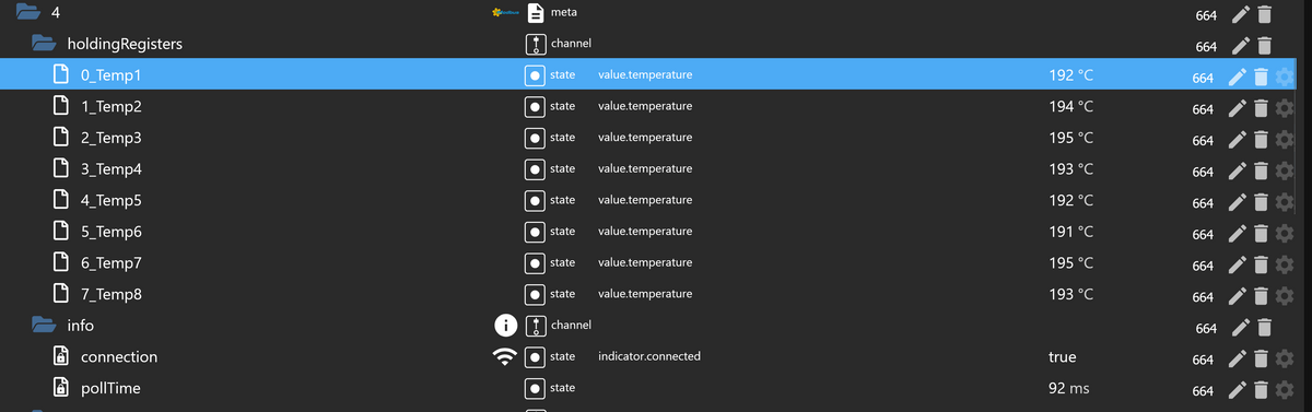

                                inputRegs: [{"_address":"1","deviceId":3,"name":"Temp","description":"Temp","unit":"","type":"uint16be","len":1,"factor":1,"offset":0,"formula":"","role":"value.temperature","room":"","cw":"","isScale":"","address":1,"id":"inputRegisters.1_Temp"}]
                                hattest du was geändert?
                                und was bei den Holdingregistern eingetragen?

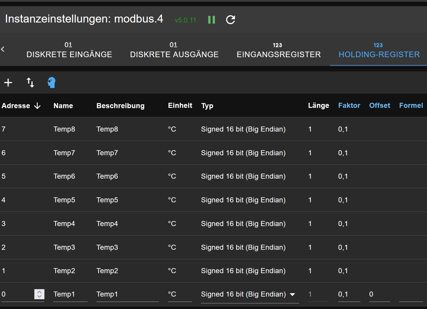

                                _address":-40001,"deviceId":3,"name":"Temp","description":"","unit":"°C","type":"uint32be","len":2,"factor":1,"offset":0,"formula":"","role":"level","room":"","poll":true,"wp":"","cw":"","isScale":"","address":-40001,"fullId":"modbus.4.0"}
                                • M
                                  ja, das hatte ich mal auf "nichts" gestellt
                                  auch hier hab ich mal was ausprobiert, aber leider ohne Erfolg

                                  modbus.4
                                  	2024-10-20 20:29:35.144	warn	Poll error count: 1 code: "ReadInputRegisters: Invalid FC 3"
                                  modbus.4
                                  	2024-10-20 20:29:34.102	error	unknown function code: 0x0, 0xc1
                                  modbus.4
                                  	2024-10-20 20:29:34.091	error	Error response: Value is not accepted by slave
                                  modbus.4
                                  	2024-10-20 20:29:34.089	error	Error response for FCx17: Illegal Data Value
                                  modbus.4
                                  	2024-10-20 20:29:33.339	debug	[DevID_3/inputRegs] Poll address 1 - 1 registers
                                  modbus.4
                                  	2024-10-20 20:29:33.338	debug	Initialization of scale factors done!
                                  modbus.4
                                  	2024-10-20 20:29:33.334	debug	[DevID_3] Poll start ---------------------
                                  modbus.4
                                  	2024-10-20 20:29:33.332	info	Connected to slave
                                  modbus.4
                                  	2024-10-20 20:29:33.304	debug	connect to serial /dev/ttyUSB0 with 9600
                                  modbus.4
                                  	2024-10-20 20:29:32.138	debug	Initialize Objects for holdingRegs: []
                                  modbus.4
                                  	2024-10-20 20:29:32.137	debug	Add inputRegisters.1_Temp: {"_id":"inputRegisters.1_Temp","type":"state","common":{"name":"Temp","role":"value.temperature","type":"number","read":true,"write":false,"def":0,"unit":""},"native":{"regType":"inputRegs","address":1,"deviceId":3,"type":"uint16be","len":1,"offset":0,"factor":1}}
                                  modbus.4
                                  	2024-10-20 20:29:32.135	debug	Initialize Objects for inputRegs: [{"_address":"1","deviceId":3,"name":"Temp","description":"Temp","unit":"","type":"uint16be","len":1,"factor":1,"offset":0,"formula":"","role":"value.temperature","room":"","cw":"","isScale":"","address":1,"id":"inputRegisters.1_Temp"}]
                                  modbus.4
                                  	2024-10-20 20:29:32.134	debug	Initialize Objects for coils: []
                                  modbus.4
                                  	2024-10-20 20:29:32.127	debug	Initialize Objects for disInputs: []
                                  modbus.4
                                  	2024-10-20 20:29:31.305	info	starting. Version 5.0.11 in /opt/iobroker/node_modules/iobroker.modbus, node: v18.19.0, js-controller: 4.0.24
                                  modbus.4
                                  	2024-10-20 20:29:29.864	debug	Plugin sentry Initialize Plugin (enabled=true)
                                  modbus.4
                                  	2024-10-20 20:29:18.548	info	Terminated (ADAPTER_REQUESTED_TERMINATION): Without reason
                                  modbus.4
                                  	2024-10-20 20:29:18.547	debug	Plugin sentry destroyed
                                  modbus.4
                                  	2024-10-20 20:29:18.545	info	terminating
                                  modbus.4
                                  	2024-10-20 20:29:18.542	info	Got terminate signal TERMINATE_YOURSELF
                                  modbus.4
                                  	2024-10-20 20:28:50.621	debug	Cleaning up request fifo.
                                  modbus.4
                                  	2024-10-20 20:28:50.616	debug	Clearing timeout of the current request.
                                  modbus.4
                                  	2024-10-20 20:28:50.601	info	Disconnected from slave
                                  • Homoran
                                    ich kenne den Temperaturbereich nicht, abe u(nsigned) bedeutet ohne Vorzeichen.
                                    Das ist bei Temperaturen eigentlich unüblich
                                    nimm mal Int16be
                                    mach das weg!
                                    @homoran sagte in Einbinden von Modbus - R4DCB08 sensoren:
                                    sobald auch nur ein Fehler drin ist, kommt kein einziger Wert
                                    • M
                                      Hab alles andere raus.
                                      Int16be hat aber nur eine Länge von 1, ich brauche aber eine Länge von 2. Der Temperaturwert sieht dann wie folgt aus: erste Ziffer 0 = +, 1=-. Rest ist Hex, muss in's Dec und *0,1. Gibt es dafür einen geeigneten Typ?
                                        dann doch int32be 🤔 ich hab schief gedacht: 16bit sind 2 byte 😊
                                        hab gerade nachgesehen, stimmt!
                                        Bei länge von 2 hab ich auch (u)Int32be
                                        Poll error count: 3 code: "ReadInputRegisters: Invalid FC 3"
                                        Da bin ich überfragt.
                                        Die fuunction codes erzeugt der Adapter
                                        fc3 ist
                                        Read Multiple Holding Registers fc3
                                        Quelle: https://en.m.wikipedia.org/wiki/Modbus
                                        wieso das noch auftritt wenn da nichts drin steht ???
                                        edit:
                                        trag die gleichen Werte mal statt bei inputRegisters bei Holdingregister ein
                                        manche Geräte wollen das so
                                        • M
                                          Eingangs und Holding nun das gleiche:
                                          Interessant is der "unkown function code: 0x0, 0xc0" das ergibt rund 19,2°C, was für meinen Keller realistisch ist und was auch der Wert des ersten Temp Sensors ist:
                                          modbus.4
                                          	2024-10-20 21:10:13.258	warn	Poll error count: 2 code: "ReadInputRegisters: Invalid FC 3"
                                          modbus.4
                                          	2024-10-20 21:10:12.965	debug	[DevID_3/inputRegs] Poll address 0 - 2 registers
                                          modbus.4
                                          	2024-10-20 21:10:12.963	debug	[DevID_3] Poll start ---------------------
                                          modbus.4
                                          	2024-10-20 21:10:02.902	warn	Poll error count: 1 code: "ReadInputRegisters: Invalid FC 3"
                                          modbus.4
                                          	2024-10-20 21:10:01.850	error	unknown function code: 0x0, 0xc0
                                          modbus.4
                                          	2024-10-20 21:10:01.836	error	Error response: Value is not accepted by slave
                                          modbus.4
                                          	2024-10-20 21:10:01.836	error	Error response for FCx17: Illegal Data Value
                                          modbus.4
                                          	2024-10-20 21:10:01.368	debug	[DevID_3/inputRegs] Poll address 0 - 2 registers
                                          modbus.4
                                          	2024-10-20 21:10:01.367	debug	Initialization of scale factors done!
                                          modbus.4
                                          	2024-10-20 21:10:01.360	debug	[DevID_3] Poll start ---------------------
                                          modbus.4
                                          	2024-10-20 21:10:01.355	info	Connected to slave
                                          modbus.4
                                          	2024-10-20 21:10:01.331	debug	connect to serial /dev/ttyUSB0 with 9600
                                          modbus.4
                                          	2024-10-20 21:09:59.175	debug	Add holdingRegisters.1_TempH: {"_id":"holdingRegisters.1_TempH","type":"state","common":{"name":"TempH","role":"level","type":"number","read":false,"write":true,"def":0,"unit":""},"native":{"regType":"holdingRegs","address":1,"deviceId":3,"type":"uint32be","len":2,"offset":0,"factor":1,"poll":""}}
                                          modbus.4
                                          	2024-10-20 21:09:59.173	debug	Initialize Objects for holdingRegs: [{"_address":"1","name":"TempH","description":"TempH","unit":"","type":"uint32be","len":2,"factor":1,"offset":0,"formula":"","role":"level","room":"","poll":"","wp":"","cw":"","isScale":"","address":1,"deviceId":3,"id":"holdingRegisters.1_TempH"}]
                                          modbus.4
                                          	2024-10-20 21:09:59.172	debug	Add inputRegisters.0_Temp: {"_id":"inputRegisters.0_Temp","type":"state","common":{"name":"Temp","role":"level","type":"number","read":true,"write":false,"def":0,"unit":""},"native":{"regType":"inputRegs","address":0,"deviceId":3,"type":"uint32be","len":2,"offset":0,"factor":1}}
                                          modbus.4
                                          	2024-10-20 21:09:59.170	debug	Initialize Objects for inputRegs: [{"_address":0,"name":"Temp","description":"Temp","unit":"","type":"uint32be","len":2,"factor":1,"offset":0,"formula":"","role":"level","room":"","cw":"","isScale":"","address":0,"deviceId":3,"id":"inputRegisters.0_Temp"}]
                                          modbus.4
                                          	2024-10-20 21:09:59.168	debug	Initialize Objects for coils: []
                                          modbus.4
                                          	2024-10-20 21:09:59.166	debug	Initialize Objects for disInputs: []
                                          modbus.4
                                          	2024-10-20 21:09:58.517	info	starting. Version 5.0.11 in /opt/iobroker/node_modules/iobroker.modbus, node: v18.19.0, js-controller: 4.0.24
                                          modbus.4
                                          	2024-10-20 21:09:57.170	debug	Plugin sentry Initialize Plugin (enabled=true)
                                          modbus.4
                                          	2024-10-20 21:09:46.117	debug	Cleaning up request fifo.
                                          modbus.4
                                          	2024-10-20 21:09:46.102	info	Terminated (ADAPTER_REQUESTED_TERMINATION): Without reason
                                          modbus.4
                                          	2024-10-20 21:09:46.101	debug	Plugin sentry destroyed
                                          modbus.4
                                          	2024-10-20 21:09:46.099	info	terminating
                                          Falls ich dich falsch verstanden hab und das Eingangsregister löschen soll und nur Holding:
                                            ja, aber Haken bei Abfrage setzen
