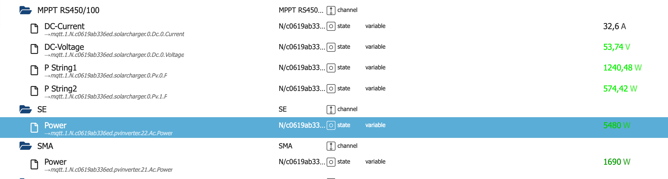

    @martinp ich habe den SE Wert auf eine neue Variable geschrieben und da hat mir die Meldung " String auf Number" gleich auch die Ursache verraten, das wars.
    Warum die Datenpunkte aber unterschiedlich sind, das überlasse ich iobroker, das zu beantworten....

          @martinp das ist richtig, aber warum legt Alias bzw. iobroker mal "string" mal "mixed" mal "nubers" an, das meinte ich
          beim SMA ist es mixed
          beim SE ist es string

              @martinp beim Alias Manager geht man nicht den Umweg, den DP vorher selbst nazulegen
              und dort ist überall number drin.

                  @martinp ich benutze keine Auto-Funktion, lege jeden DP im Alias direkt an
                  doppelte Arbeit mach ich nicht
                  der Datentyp wird beim anlegen bestimmt, hatte ich doch geschrieben
                  nein, ich beschwere mich nicht, wenn dann gibt man eine Info weiter.
                  heißt noch immer nicht, dass es der Alias falsch macht, Indizien sprechen aber dafür.
