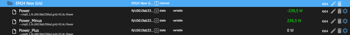

    Hallo!
    bitte um Hilfe, wie man den Ausgabewert nur größer/kleiner Null ausgibt
    besten Dank

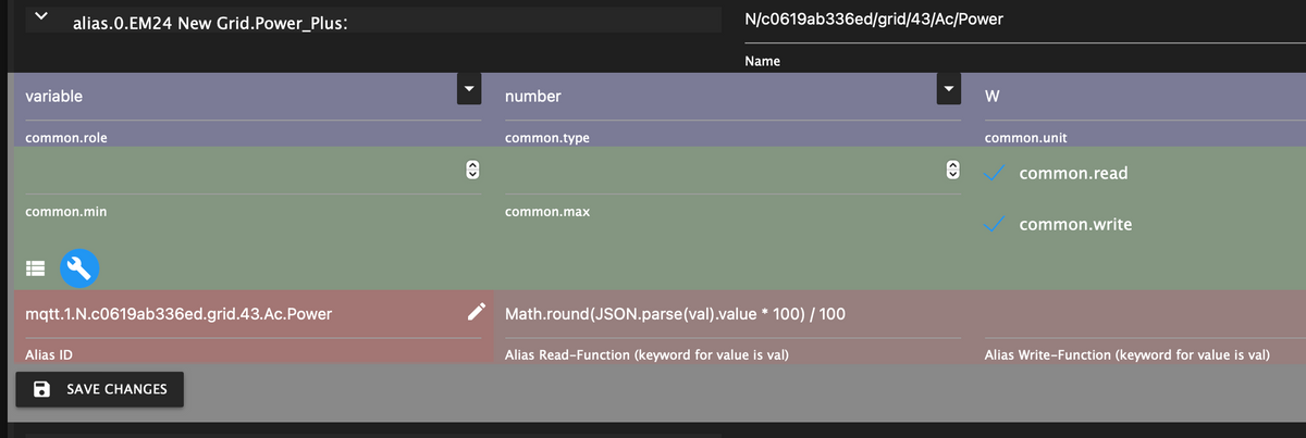

        @paul53 danke dir, verstehe nicht wie ich das im Alias Manager dort integriere?
        so klappt es nicht

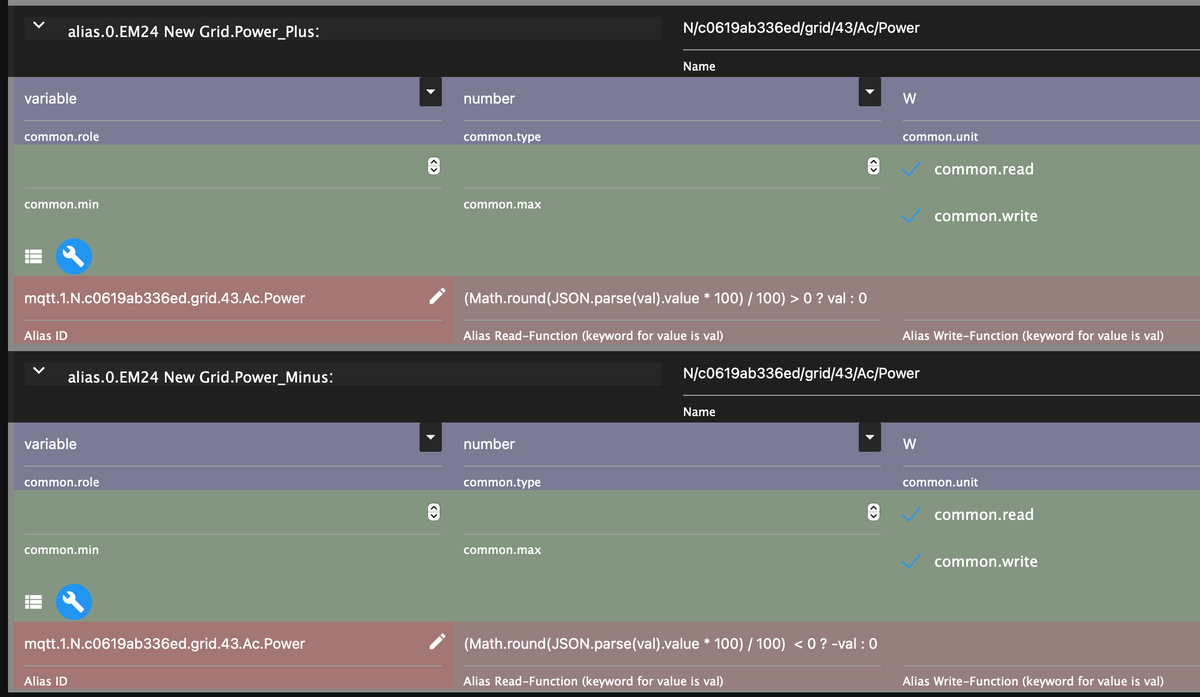

          @humidor sagte: so klappt es nicht
          JSON.parse(val).value < 0 ? -Math.round(JSON.parse(val).value * 100) / 100 : 0
          HumidorH 2 Antworten Letzte Antwort

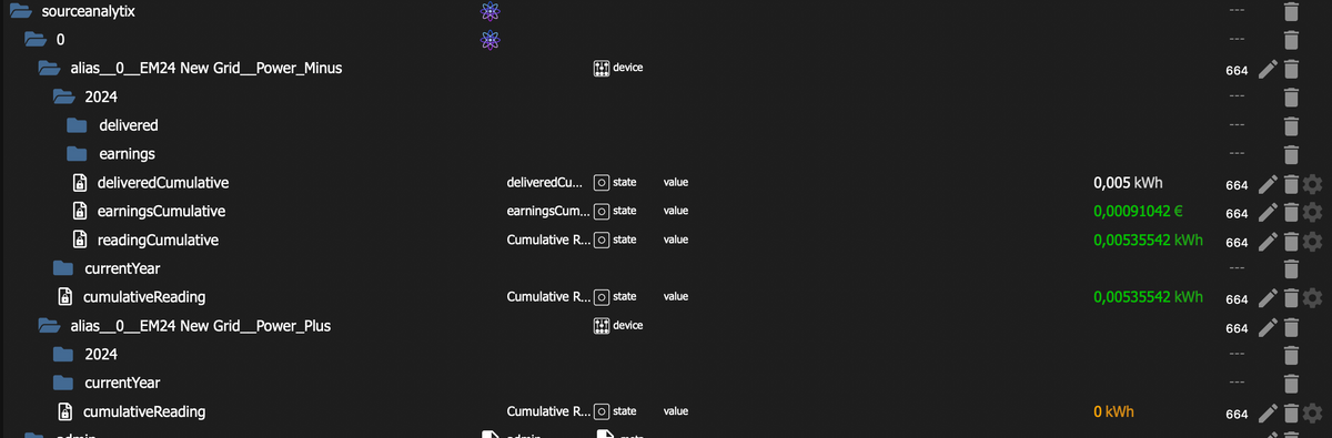

            scheint zu funktionieren, Werte werden mit sourceAnalytix summiert und ich hoffe das ich da gute Summen bekomme

              @paul53 bisher schaut das gut aus, Abweichungen sind da, aber die Richtung ist korrekt.
              danke!
              somit erl.
