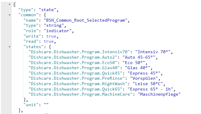

    Hallöle,
    ich habe mir per Homeconnect App auf dem iPhone ein neues Programm für den Geschirrspüler runtergeladen.
    Am iPhone kann ich jetzt dieses neue Programm auswählen und den GS damit laufen lassen.
    Soweit, so gut.
    In den ioBroker Objekten taucht das neue Programm allerdings nur unter:
    homeconnect.0.0110905196xxxxxxxx.programs.selected
    auf. Ich hätte erwartet, dass das Programm auch im Ordner
    homeconnect.0.01109051969xxxxxxxx.programs.available
    und / oder hier auftaucht:
    homeconnect.0.01109051969xxxxxxxx.programs.active.BSH_Common_Root_ActiveProgram
    homeconnect.0.01109051969xxxxxxxx.programs.selected.BSH_Common_Root_SelectedProgram
    Dem ist aber nicht so 😞
    Können runtergeladene Programme nicht im ioBroker hinzugefügt werden ?
    Oder muss ich das neue Programm händisch bei Root_Active und Root_SelectedProgram nachtragen ?
    Also hier einfach eintragen:

      @darkblu leider bringt die API das nicht zurück. Auch sind neuere Programe in der SDK nicht verfügbar, also es wird nicht geliefert.

          @darkblu ein paar der downloadbaren Programme gehen schon.
                "Dishcare.Dishwasher.Program.Intensiv70": "Intensiv 70°",
                "Dishcare.Dishwasher.Program.Auto2": "Auto 45-65°",
                "Dishcare.Dishwasher.Program.Eco50": "Eco 50°",
                "Dishcare.Dishwasher.Program.Quick45": "Speed 45°",
                "Dishcare.Dishwasher.Program.PreRinse": "Vorspülen",
                "Dishcare.Dishwasher.Program.NightWash": "Leise 50°C",
                "Dishcare.Dishwasher.Program.Kurz60": "Speed 60°",
                "Dishcare.Dishwasher.Program.MachineCare": "Maschinenpflege",
                "Dishcare.Dishwasher.Program.MixedLoad": "Mischbeladung",
                "Dishcare.Dishwasher.Program.IntensivPower": "Intensiv Plus 70°C",
                "Dishcare.Dishwasher.Program.Glas40": "Glas 40°C",
                "Dishcare.Dishwasher.Program.Super60": "Super 60°C"
          Diese sind alle bei mir und da sind einige aus dem Download dabei. Versuche es mal.
