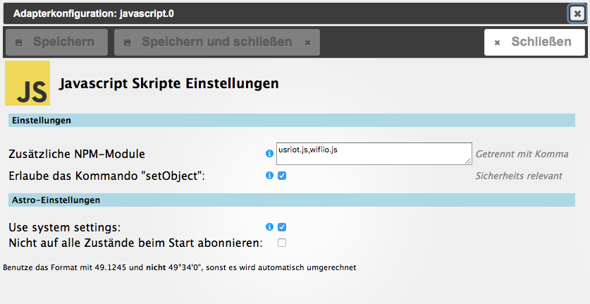

              Lesen was genau das Modul macht, für welche Geräte es ist oder sonstige Informationen finden die Hilfreich sein können.
              Oder einfach Testen. Dazu den Namen des Moduls in der JavaScript Adapter Konfiguration eintragen. Danach kannst du es in deinen Skripten verwenden.

                      Also das Modul "wifiio.js" musste ich dem JavaScript-Adapter noch eingeben (stand bisher nur "usriot.js" drinnen:

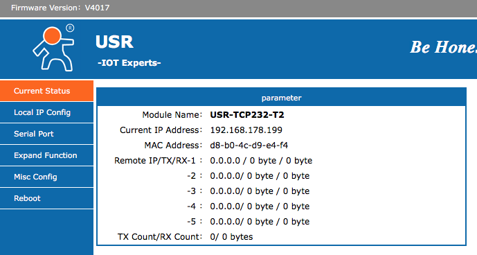

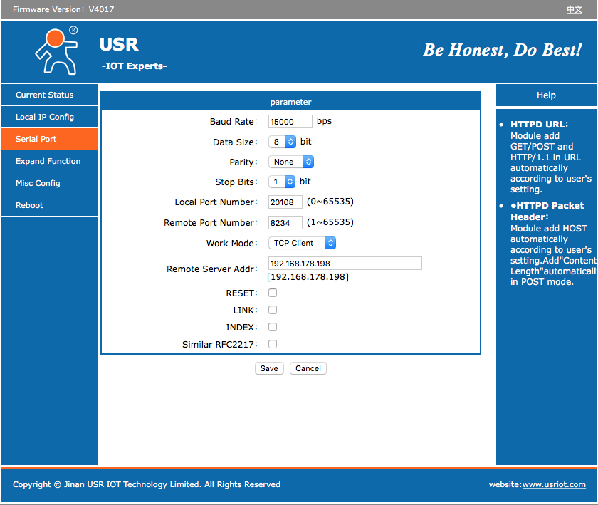

                      Die Konfiguration des RS232-LAN-Adapters:
                      Das Script sieht dann so aus:
                      Habe im Script Port 8234 und 20108 sowie IP 192.168.178.199 und 192.168.178.198 probiert, leider immer das gleiche Ergebnis… :?:

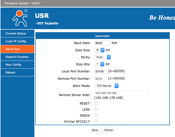

                        Hab in einem anderen Forum noch einen alten Beitrag mit Einstellparametern gefunden.
                        https://www.symcon.de/forum/threads/254 … Electronic

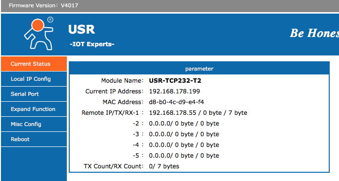

                        Jetzt zeigt der Adapter wenigstens eine Reaktion:
