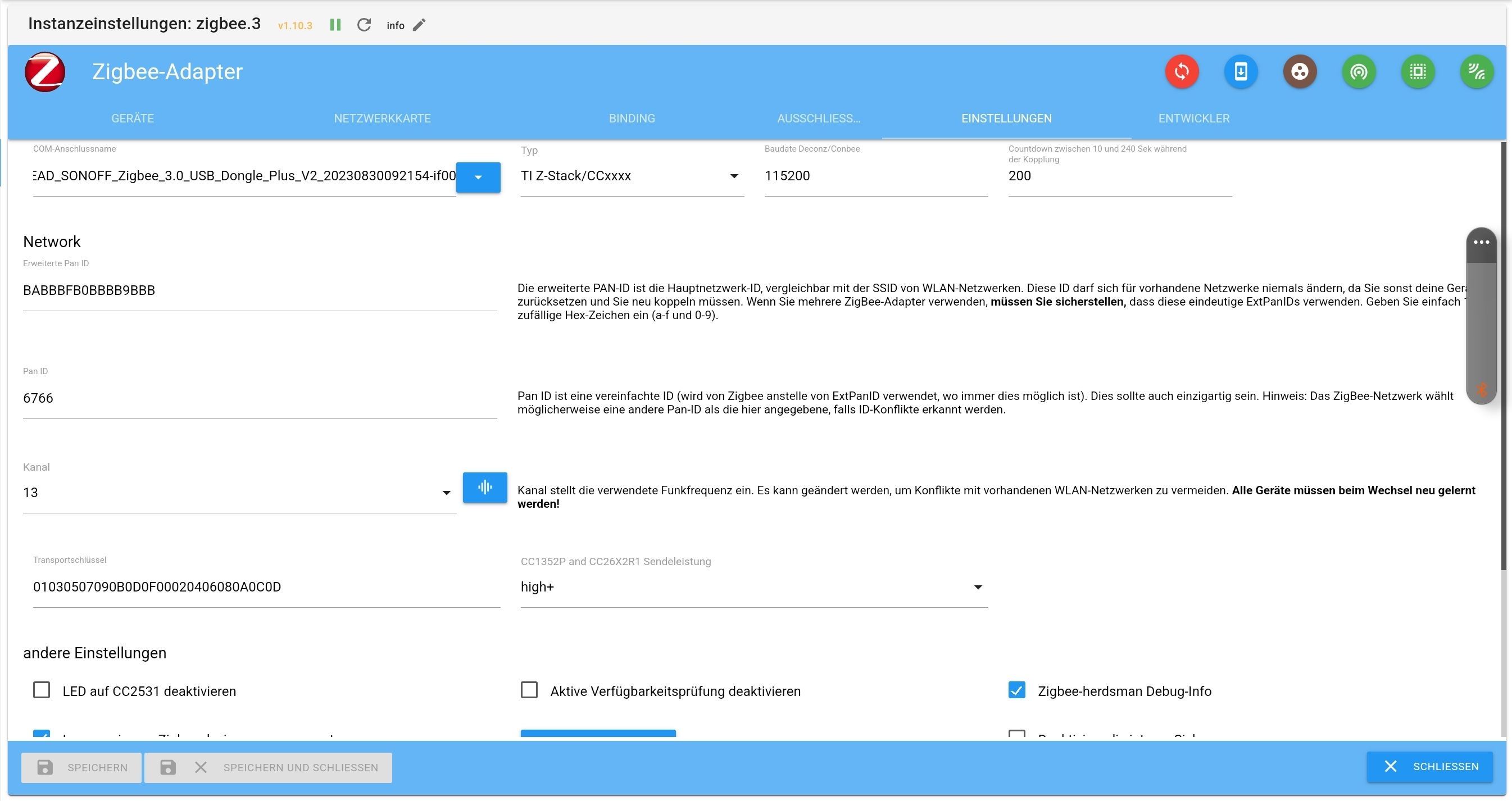

            meinst du diese einstellung? damit geht es leider auch nicht! welche infos würdest du/ihr noch benötigen?
            lg Rudi

                da ist das "b" an zweiter stelle und da hab ich es sicher nicht hingetan! ich hatte jeglich von 16D auf 15D und B am Ende geändert und dann die Instanz neu gestartet, erst nach dem neustart tauchte die Datei nvbackup.json auf und die Instanz ging auf grün und die shepherd.db wurde mit Daten befüllt
                in der steht folgendes:
                {"id":1,"type":"Coordinator","ieeeAddr":"0xe0798dfffeaabb20","nwkAddr":0,"manufId":0,"epList":[1,242],"endpoints":{"1":{"profId":260,"epId":1,"devId":48879,"inClusterList":[0,3,6,10,25,26,768],"outClusterList":[0,3,4,5,6,8,32,768,1024,1026,1029,1030,1280,2817,2819,2820,1794,4096,64513,64514],"clusters":{},"binds":[],"configuredReportings":[],"meta":{}},"242":{"profId":41440,"epId":242,"devId":97,"inClusterList":[],"outClusterList":[33],"clusters":{},"binds":[],"configuredReportings":[],"meta":{}}},"interviewCompleted":true,"meta":{},"lastSeen":null}
                auch bei den Einstellungen der Instanz Zigbee_1 bin ich das erste mal von TI Z - Stack/CCXXXX auf Silicon Labs EZSP/EFR32 auf gegangen, obwohl hier überall steht das man TI Z - Stack verwenden sollte?
                würde gerne eine Erklärung dazu haben, warum das jetzt auf einmal geklappt hatte?

                  @myzerat sagte in neue Zigbee Instanz lässt sich nicht starten:
                  "extended_pan_id": "dbdddddddddddddd",
                  Rudi.. die ext pan id wird gedreht.. ist so.. gibt da am besten eine andere ein also die im anderen adaptern
                  wo läuft deine Zigbee instanz.. pi, vm , lxc, nas ???

                    @myzerat
                    Nach mehreren Stunden habe ich es nun endlich geschafft, hoffe es bliebt so!
                    Die Datei nvbackup.json tauchte auch nie unter /opt/iobroker/iobroker-data/zigbee_1 auf, erst nachdem ich mehrmals die Instanz gelöscht hatte, neu angelegt und die externe PAN id von DDDDDDDDDDDDDDD auf DDDDDDDDDDDDDDB geändert hatte und den Sticktyp auf Silicon Labs EZSP/EFR32, komisch ist das in den Einstellungen die PAN id lautet:
                    in der Datei nvbackup.json & shepherd.dp selbst aber, steht an 2. Stelle B und der rest alles D und ich habe zu 1000% DDDDDDDDDDDDDDDB eingegeben, sieht man auch in den Einstellungen und dennoch die Instanz läuf?

                    @myzerat Ich werd aus dem ganzen Chaos das du da beschreibst nicht schlau. Die Erklärung von @arteck hört sich aber plausibel an.
                    Eine Frage hab ich noch - warum diese ganzen D in der PanID ? Warum nicht eine wirklich zufällige 16 stetige Hex zahl ? Die Initiale Einstellung mit den 16 D ist unter anderem auch wegen ihrer einfachen Erkennbarkeit gewählt - viele D = Default Einstellung, nicht verändert = schlecht.
                    Bei Deiner PanID muss man 3 mal hinschauen um zu erkennen das es nicht die Default PanID ist.

                      Nach Tagen des Erfolglosem Versuchs und stundenlangen Recherchen, hat es dann doch irgendwie geklappt, das die Instanz Zigbee_1 grün wurde und das obwohl die ext. PAN id nicht ident mit dem Eintrag in der Datei nvbackup.json war !
                      Ich konnte, dann zwar Geräte pairen, aber die Datenpunkte nicht ansteuern! Ich habe dann die PAN id DDDDDDDDDDDDDDDB der Einstellungen, mit der PAN id der Datei nvbackup.json gleichgezogen! DDDDDDDDDDDDDDDB -- DBDDDDDDDDDDDDDD! und seither funktioniert alles reibungslos!
                      Alle Daten zu meinem System, also auch wo die Instanz Zigbee_1 läuft, sieht man in meiner Signatur, habe das seit Jahren so in meiner Signatur und pflege jede Änderung dort ein!
                      Mit EZSP/EFR32 hat es dann auch funktioniert!

                        chaos? man liest ja hier immer wieder, soviele infos wie möglich zu geben, daher habe ich in meinem letzten thread, mir mühe gegeben wirklich alle infos zusammengetragen, was ich bezüglich zigbee_1 finden konnte, was für eine Laien eventuell als chaos dargestellt werden kann aber für eine Profi wie dich?
                        wegen der PAN id DDDDDDDDDDDDDDDB, verstehe deine Frage, aber bei den vielen erfolglosen Versuchen über Tage hinweg, habe ich dann die Standardeinstellung so gelassen und nur noch die letzte Stelle geändert! Bei den zwei anderen Zigbee Instanzen, habe ich selbstverständlich eine zufällige 16 Stellige Hex Zahl!
                        dennoch danke für eure Hilfe , nun klappt es ja zum Glück, warum auch immer, da ich in den Tagen zuvor nichts anders gemacht hatte!
