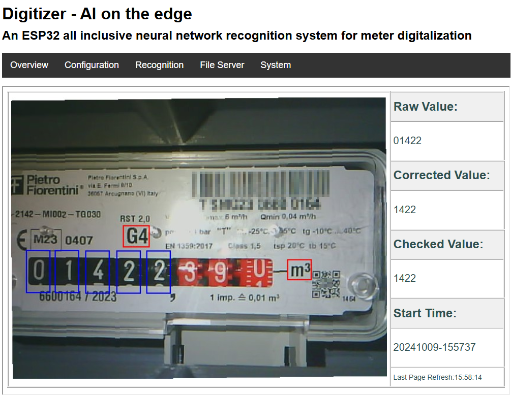

            • BananaJoe
              BananaJoe Most Active last edited by
              Und ich lese meinen Gaszähler mit dem Wasserzähler-Projekt aus ... https://forum.iobroker.net/topic/36622/wasserzähler-version-2-all-in-device
              Und schon gibt es nichts zu zählen und zu berechnen ...
              Eigentlich wollte ich einen Screenshot einstellen, stelle aber fest das wohl gestern jemand die Kamera verschoben hat ... Meine Frau hat eine Jacke daran aufgehängt ...

                  • BananaJoe

                      • BananaJoe
                        BananaJoe Most Active @MartinP last edited by
                        @martinp Also. zum einen der erwähnte Screenshoot:
                        Zu der Frage "beides": Warum? In Spitzenzeiten hatte ich 3 von den Kameras im Einsatz, für Strom, Gas und Wasser je eine.
                        Da werden Bilder analysiert, die ESP32 haben genug damit zu tun. Ich würde (und habe und tue das auch immer noch) für jeden Einsatzzweck einen getrennten ESP einsetzen.
                        Strom wird jetzt nach Zählertausch per "Hichi-Lesekopf", also per Tasmota IR ausgelesen,
                        Beim Wasserzähler habe ich noch keine Lösung (hat kontrastarmes LCD-Display, Verschlüssungsschlüssel für Auslesen über Funk werden aus Datenschutzgründen nicht herausgerückt)
                        Die Version der Software von Gaszähler ist schon älter, aber ist ausnahmsweise ein "Never Change if it is running" Fall, wenn es sauber und zuverlässig ausließt kann jede Änderung es nur verschlechtern.
                        MartinSU 1 Reply Last reply Reply Quote 0

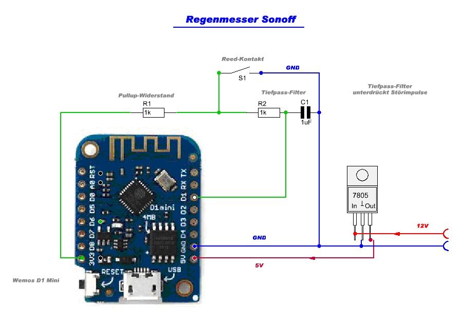

                        • joergeli
                          joergeli @MartinP last edited by joergeli
                          @martinp
                          Thema Fehlimpulse:
                          Ich hatte mir einen Regenmengenmesser gebastelt, der über eine Wippe und Reed-Kontakt die Impulse zählt, die bei Regen durch die Wippe erzeugt werden.
                          Die Impulse werden über einen Counter (Sonoff/MQTT/WEMOS D1 Mini) via ioBroker gezählt.
                          Anhand der Impulse und der Fläche des Regenmesser-Trichters kann dann die Regenmenge ermittelt werden.
                          Soweit zum Prinzip, allerdings traten dann in unregelmäßigen, nicht nachvollziehbaren Abständen, Störimpulse auf.
                          Diese führten dann natürlich zu einer ehöhten Regenmenge.
                          Es lag kein mechanisches Problem (Prellen) vor, sondern wie ich nach Internetrecherche feststellen konnte, ein elektrisches.
                          Durch einfaches Parallelschalten eines Tiefpasses (Widerstand 1k, Kondensator uF) zum Reed-Kontakt, konnte ich die Fehlimpulse erfolgreich eliminieren. Seitdem hatte ich keinen einzigen Störimpuls mehr.
                          Anbei der Schaltplan meines Regenmengen-Messers.
                          Evtl. ist dieser Tipp ja hilfreich für andere, die ebenfalls Impulse zählen und Störimpulse (keine mechanischen) auftreten?
                          MartinP 1 Reply Last reply Reply Quote 1

                              • MartinP
                                MartinP @joergeli last edited by MartinP
                                @joergeli sagte in Tasmota script Counter wird nicht gespeichert:
                                Ich habe einen Tiefpass "per Blockly" gemacht... Nur, wenn 10 Sekunden seit der letzten Auslösung vergangen sind, wird ein Impuls akzeptiert:
