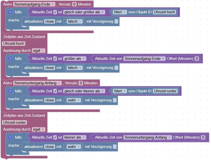

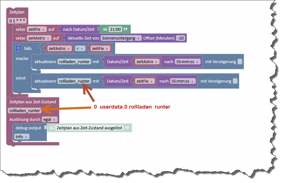

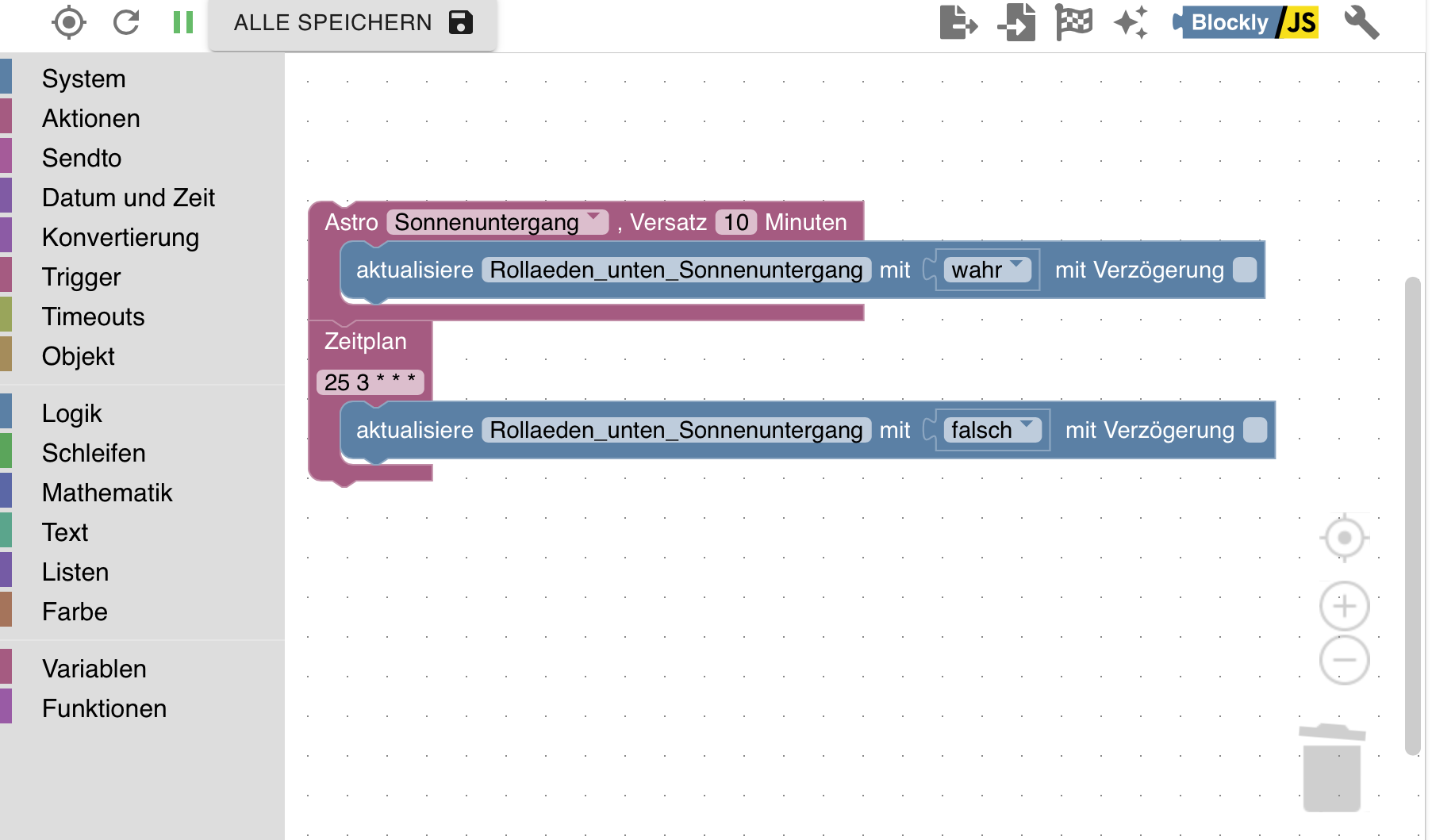

    Ziel ist es: Ich möchte die Zeit wo meine Rollos runter gehen in der Vis ausgeben.
    Die Zeit wo sie runter gehen ist von zwei Skripten abhängig - und da ist das Problem
    Script 1:
    10 Minuten nach Sonnenuntergang wird der DB auf 1 geschaltet.
    Script 2:
    Im Sommer, wenn es spät dunkel wird, möchte ich nicht auf den Sonnenuntergang warten, sondern spätestens um 21:00Uhr die Rollläden schließen.
    Mein Problem ist jetzt folgendes: Ich stelle mir das wie folgt vor (bitte korrigiert mich wenn ich einen Gedankenfehler habe). Es muss quasi verglichen werden, welche Zeit zuerst eintritt (10 min vor Sonnenuntergang oder 21:00Uhr) Dann muss der Wert bzw. die Zeit, in einen DP geschrieben werden, damit ich ihn in der VIS ausgeben kann.
    Das schwierige, und das ist auch das, wo ich keinen Plan habe wie ich das realisieren soll: Diese Berechnung muss quasi für die Zukunft erfolgen, nämlich immer wenn ein neuer Tag anbricht. Das heißt, es muss quasi jede Nacht um 0:01Uhr berechnet werden, wann ist an dem Tag Sonnenuntergang und dieser Wert muss mit dem anderen Wert (der fest eingestellte Wert von 21:00Uhr) verglichen werden. Die Zeit die Zuerst eintritt, soll dann in einen DP geschrieben werden, den ich dann in der VIS ausgebe.
    Ich hoffe ich habe es nicht zu unverständlich beschrieben.

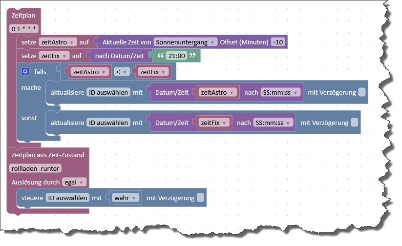

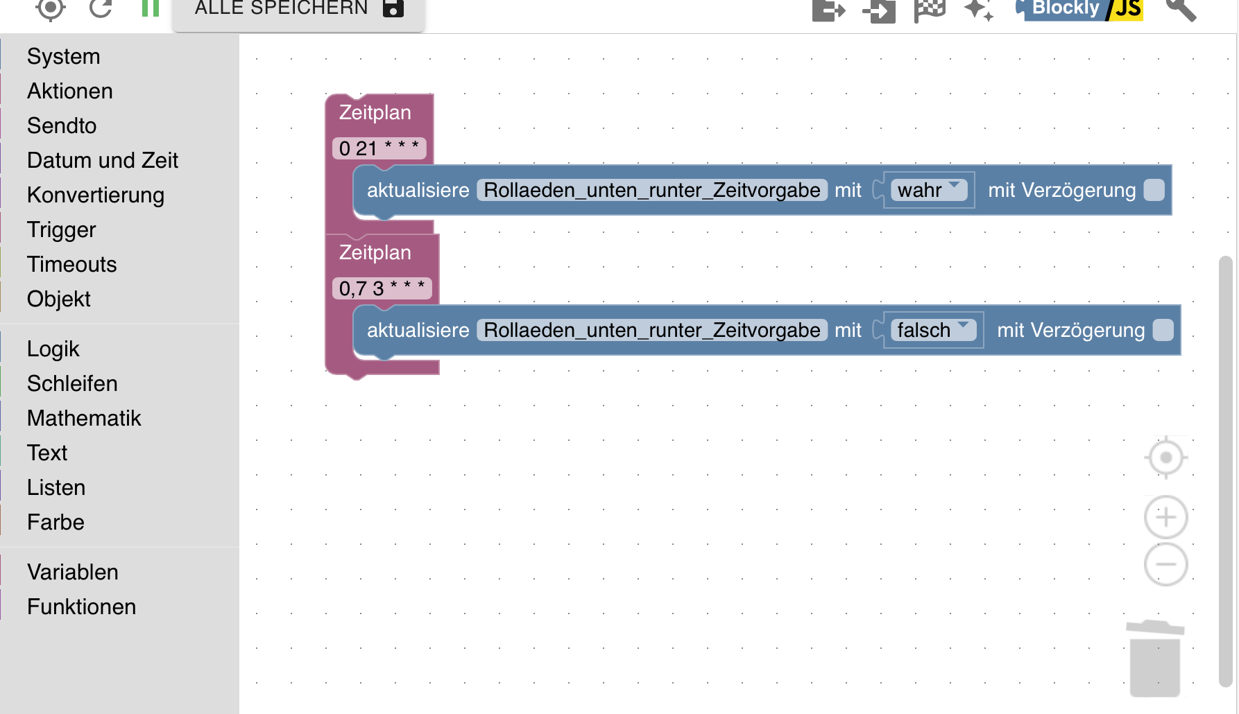

      Codierknecht
      @stefan341
      Schreib Dir den passenden Wert in einen eigenen DP. Dann kannst Du das visualisieren.
      BTW: 10 Minuten vor Sonnenuntergang wäre ein Versatz von -10
      Edit
      Wenn man schon dabei ist, kann man in dem Script auch gleich das Fahren der Rollläden steuern.

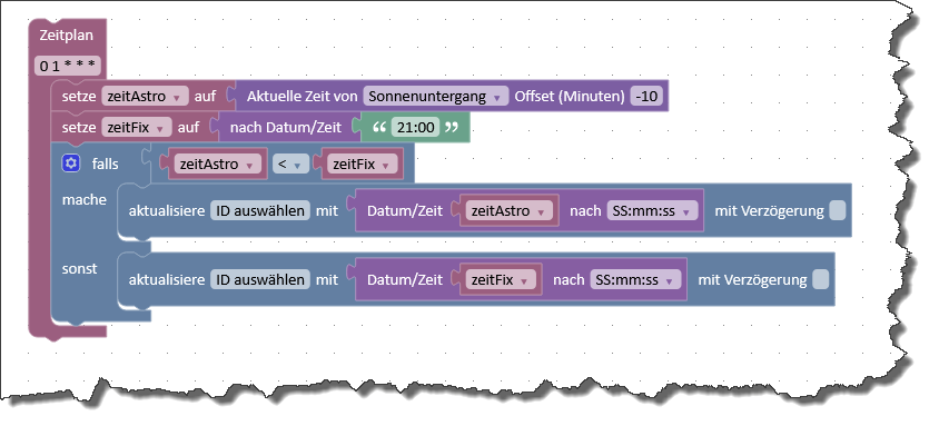

          @stefan341 sagte in Ausgabe der Ergebnisse zweier Skripte:
          Kann man das nicht irgendwie übernehmen lassen?
          Klar!
          Kann man ja in einem eigenen DP vorhalten.
          Ich würde ungerne in zwei Skripten die feste Uhrzeit von 21:00Uhr angeben
          Warum zwei? Das kann man doch auch alles in ein einziges Script packen.

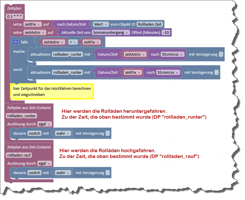

              Codierknecht
              Aber kann ich nicht in einem Script eine zentrale Stelle haben
              Das geht - theoretisch - mit einem globalen Script.
              Sowas hat aber einige Nachteile:
              Der Code eines globalen Scripts wird in alle anderen Scripte "reinkopiert". Sieht man nicht, ist aber so. Das heißt dann aber auch: Damit eine dort gemachte Änderung auch wirkt, muss die komplette Instanz neu gestartet werden.
              Für eine Variable würde ich das auf gar keinen Fall machen. Da ist ein DP deutlich flexibler und genau für sowas sind die ja auch gedacht.
              der erste Trigger in diesem Script ... als auch dein Script
              Ich würde beide Scripte zu einem zusammenführen. Ist ja eh alles für den gleichen Zweck gedacht.
              Die komplette Rollladensteuerung des Hauses liegt bei mir in einem einzigen Script. Da hat man dann schön alles zusammen.

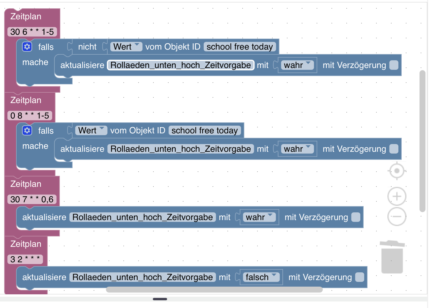

                @codierknecht
                Ok, dann machen wir es nicht unnötig kompliziert.

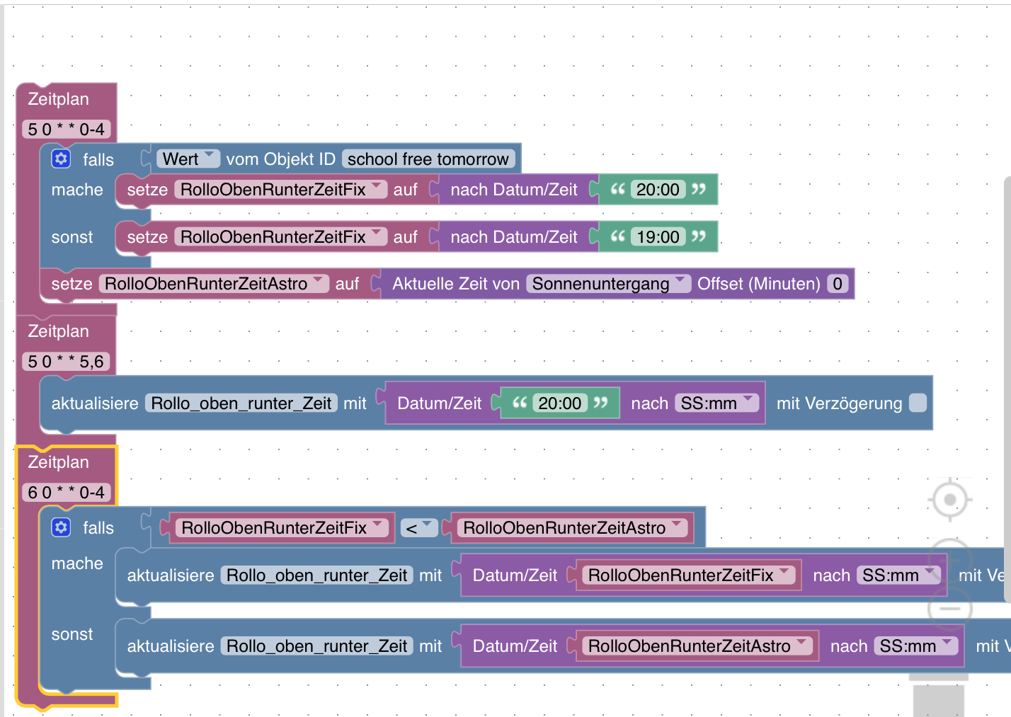

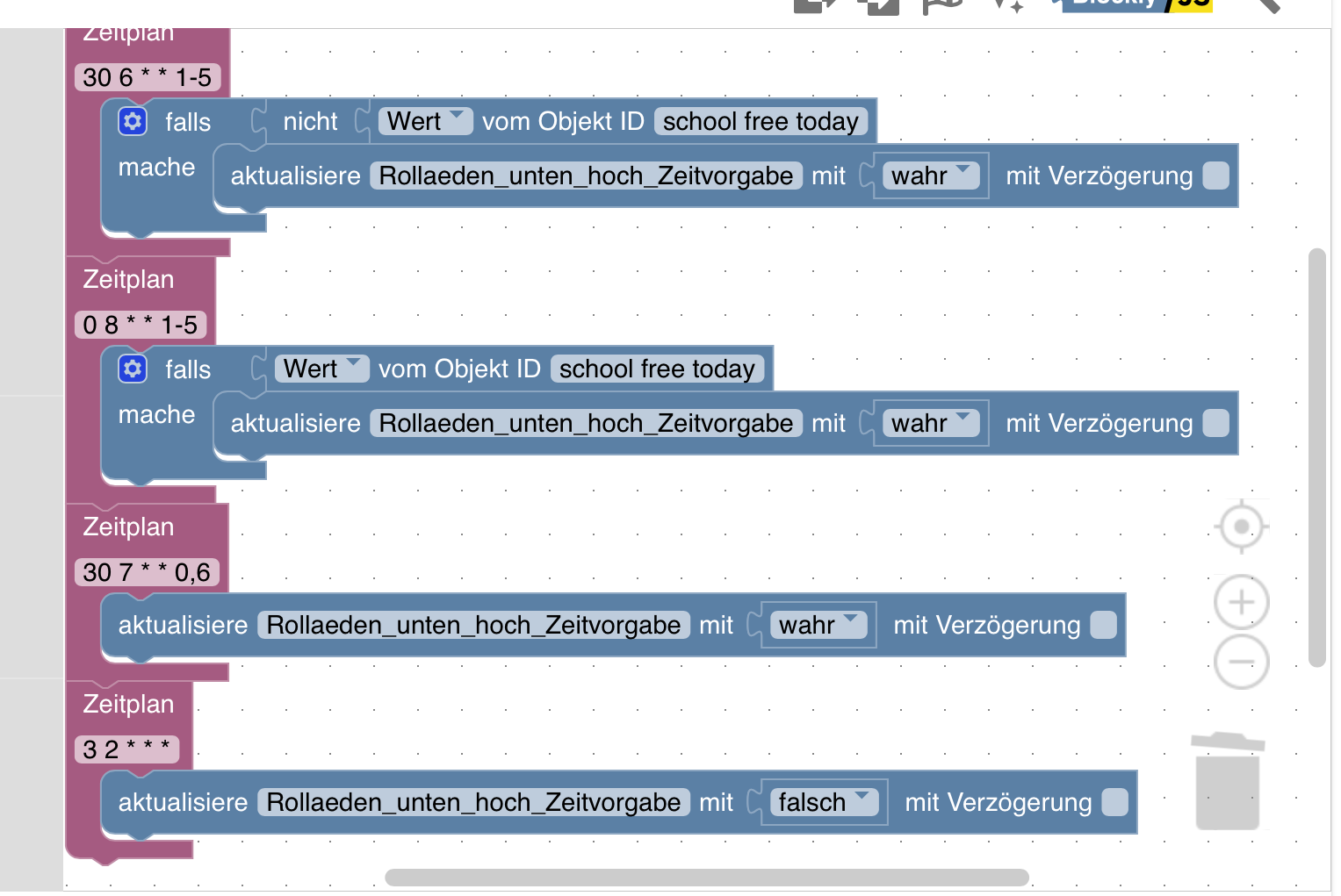

                Ich habe jetzt versucht mich an die Zeitausgabe wann die Rollos hochfahren zu machen.
                Auch hier wird wieder auf zwei DP getriggert. Wenn einer davon auf 1 geht, gehen die Rollos hoch.
                Der Erste DP ist wieder eine Astro-Zeit, nämlich der Sonnenaufgang. Damit komme ich jetzt klar.

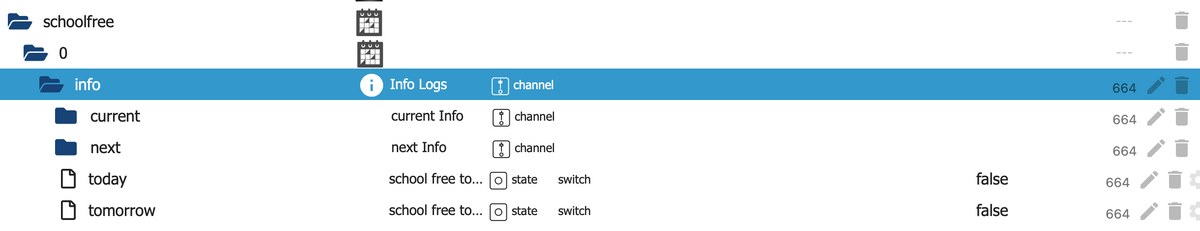

                Der zweite DP ist eine feste Zeit, die aber abhängig davon ist, ob an dem Tag schulfrei (Ferien, Feiertage) ist und ob wir Wochenende haben oder nicht. Das Script dazu sieht so aus
                Könntest Du mir da nochmal weiterhelfen um da eine Zeit rauszubekommen, abhängig von schulfrei oder nicht und Werktag oder Wochenende?

                  Codierknecht
                  @stefan341
                  In meiner ersten Antwort findest Du "Zeitplan aus Zeit-Zustand".
                  Damit wird ein Zeitplan an einen DP gebunden.
                  Dieser DP wird im ersten Zeitplan nachts jeweils neu berechnet.
                  Das Ganze würde ich als Basis nehmen. Also den Zeitpunkt für das Hochfahren ebenfalls nachts neu berechnen lassen. Das kann im gleichen Block erledigt werden.
                  Man kann ja problemlos ermitteln, ob heute Wochenende oder schulfrei ist. Dann wird die Zeit auf X gesetzt. Anderenfalls auf Y. Die ermittelte Zeit schreibt man in einen DP rollladen_rauf und hängt einen weiteren "Zeitplan aus Zeit-Zustand" daran, der für das Hochfahren zuständig ist.
                  Also im Prinzip so:
                  Wie Du die Zeit berechnest, kommt sehr auf Deine Gegebenheiten an.
                  HmIP|ZigBee|Tasmota|Unifi
                  Zabbix Certified Specialist

                        Codierknecht
                        Ich habe bereits ein Script, dass die Rollos zuverlässig hoch und runter fährt. Da brauche ich nichts Neues. Es geht nur um die Visualisierung der Zeit, wann dies geschieht.
                        Das ist uns schon klar.
                        Aber wenn ich das richtig sehe, fährst Du zu festgelegten Zeiten.
                        Du willst aber:
                        1. Zu unterschiedlichen Zeiten fahren (Wochenende, Urlaub, Ferien)
                        2. Die Zeiten visualisieren
                          Also lautet unser Vorschlag: Die Berechnung und das Fahren kommen in ein einziges Script.
                          Es ist nicht unbedingt sinnvoll, das auf mehrere Scripte aufzuteilen. Alles zusammen in ein Script macht die Sache deutlich übersichtlicher.
                        Du brauchst ja letztendlich auch 2 Berechnungen:
                        1. Runterfahren: Entweder Sonnenuntergang oder feste Zeit
                          Da muss die Zeit berechnet und in einem DP gespeichert werden, um sie visualisieren zu können. Wenn man die schon berechnet, kann man die ja auch gleich in den Zeitplan packen mit dem gefahren wird.
                        2. Hochfahren: Auch hier muss zuerst ermittelt werden, wann denn nun zu fahren ist. Wochenende, Ferien usw. muss ja schließlich berücksichtigt werden.
                        Wenn Du Dein funktionierendes Script nicht verlieren möchtest, kannst Du das ja erstmal stoppen.
                        Dann erzeugst Du ein neues, in das sowohl die Berechnung als auch das Fahren reinkommt.
                        Das besteht im Großen und Ganzen aus 4 Teilbereichen:
                        1. Berechnung für Runter
                        2. Zeitplan für Runter
                        3. Berechnung für Rauf
                        4. Zeitplan für Rauf
                        Für 4) fehlen uns noch Infos, wo denn Deine Werte herkommen.
                        Wie erkennst Du, ob z.B. Ferien- oder Feiertag ist? Mit welchem Adapter? Wie sehen da die DP aus?

                          Also, die Informationen bzgl. schulfrei, Ferien etc kommen vom Adapter schoolfree. Das Ganze sieht dann so aus:
                          Das Ganze soll dann wie folgt geschaltet werden:
                          Grundsätzlich teile ich die Rollos in zwei Gruppen (EG und OG)
                          Im EG soll es wie folgt funktionieren:
                          Rollos runter: 10Min nach Sonnenuntergang oder um 21:00Uhr, je nach dem was früher eintritt
                          Rollos hoch: Wenn "10 Minuten nach Sonnenaufgang" und einer folgender Szenarien zutrifft:

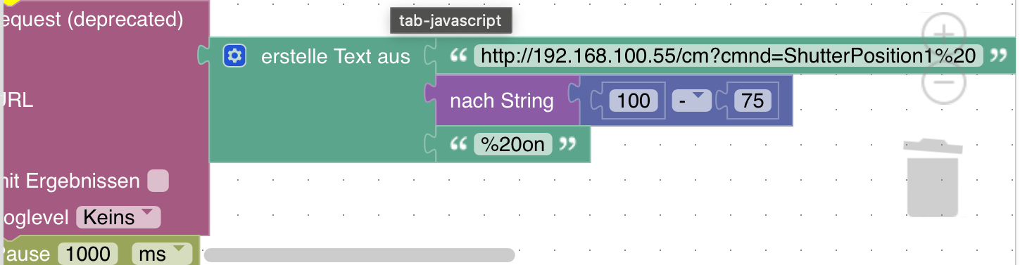

                          Dann werden alle Rollos über folgenden http-Befehl, jeweils mit einem Timeout von einer Sekunde dazwischen runtergefahren:
                          http://IP-DES-SCHALTERS/cm?cmnd=ShutterPosition1%20

                                22a4af7a-3b88-4f9b-87fc-e25e2966c224-1727983809481-af9ec78c-fabc-482a-9746-26b47f5d44ad-grafik.png
                                Wo ist das Problem?
                                Das Beispiel zeigt das "runter". Um 01:00 Uhr wird für den neuen Tag die Zeit berechnet und in einen eigenen DP unterhalb von 0_userdata.0 geschrieben. Den kann man praktischerweise auch visualisieren ;-)
                                Der "Zeitplan aus Zeit-Zustand" darunter zeigt auf genau diesen DP.
                                Bei Änderungen an diesem DP wird intern der Zeitplan gestoppt und mit der neuen Zeit neu gestartet.
                                Das Schöne daran: Man kann diesen DP auch manuell ändern und schwupps wird der Zeitplan zu diesem neuen Zeitpunkt ausgeführt.
                                Versuch macht klug:
                                Das Gleiche macht man noch für "rauf" (mit einer etwas aufwändigeren Berechnung der Zeit) und gut ist.

                                      Stefan341
                                      @codierknecht
                                      Ich habe jetzt normal etwas rumexperimentiert. Ich denke auch ich habe die Anzeigen soweit hinbekommen, nur die Anzeige für die Rollos oben runter will noch nicht so ganz. Es wird immer eine Minute nach der Triggerzeit angezeigt. Irgendwo habe ich da wahrscheinlich ein Fehler im Script, finde ihn aber nicht:
                                      Sonntag bis Donnerstag gehen die Rollos um 19:00 Uhr runter wenn der Wert von schoolfree tomorrow falsch ist. Wenn er wahr ist, um 20:00Uhr
                                      Freitags um Samstags gehen die Rollos immer um 20:00Uhr runter.
