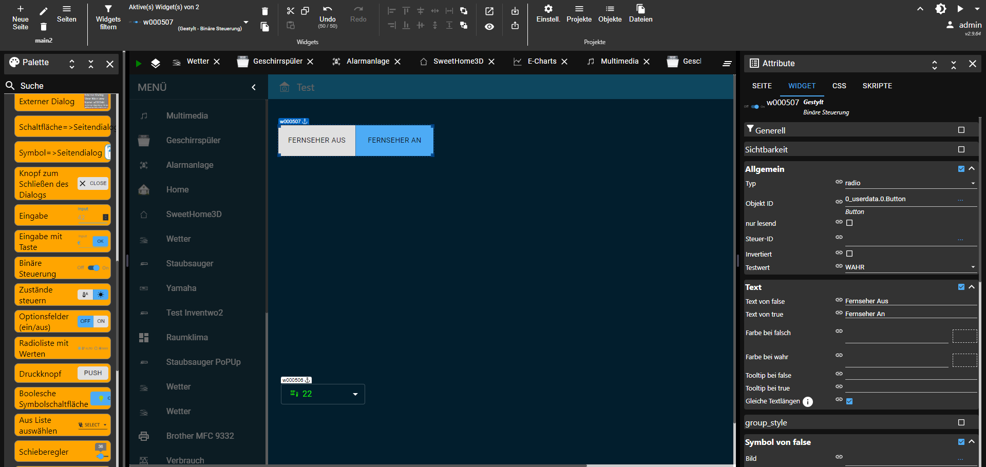

              @sigi234 leider funktioniert auch das nicht.
              Sieht bei mir dann so aus:
              Achso, Versionen sollte ich vielleicht dazu schreiben:
              ioBroker: 7.1.5
              Node.js: 20.18.0
              vis-2: 2.9.32
              web: 6.2.5
              Interessanterweise sieht die Schaltfläche in der Vorschau aber anders aus:
              sigi234 1 Reply Last reply Reply Quote 0
                • K
                  Ketanest @sigi234 last edited by
                  @sigi234
                  achso, in dieser Variante meinst du 🤔
                  aber das nimmt halt recht viel Platz weg, vor allem wenn man das bei allen Buttons macht. Soll später alles mal auf ein Tablet passen (ja ich weiß man kann mehrere Seiten anlegen aber bisschen kompakt wäre schon schön). Aber scheint ja nicht anders zu gehen, dann bau ich lieber ne Gruppierung, das passt für mich besser.
                  Aber danke trotzdem!!!
