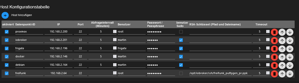

    dapelza
    leider habe ich dazu nichts gefunden:
    Ich habe einen ssh-client verbunden mit Linux Control. Unter meine Befehle habe ich einen Befehl eingegeben, der ein Python Skript ausführt. Beim Start des Linux Control Adapters wird der Befehl auch ausgeführt.
    Wie kann ich jetzt aber das Ausführen des Befehls beim Start des Adapters verhindern und den Befehl danach durch einen manuellen Trigger ausführen?
    Der Befehl wird mir als Datenpunkt im Ornder des Hosts angezeigt.

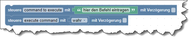

          @dapelza sagte in Adapter Linux Control v1.x.x Befehl manuell ausführen:
          Nimm das "aktiviert" raus.
          setState('linux-control.0.command.command', 'hier den Befehl eintragen');
          setState('linux-control.0.command.execute', true);

                dapelza
                @codierknecht
                Das würde absolut Sinn machen. Würde ja dann auch durch manuelles setzen in den Objekten funktionieren.
                ABER: Woher weiß denn command to execute, welcher Host angesprochen werden soll?
                Und: Es funktionert leider nicht

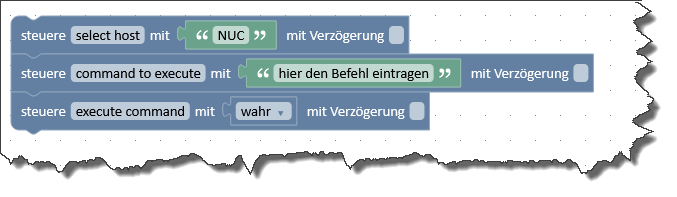

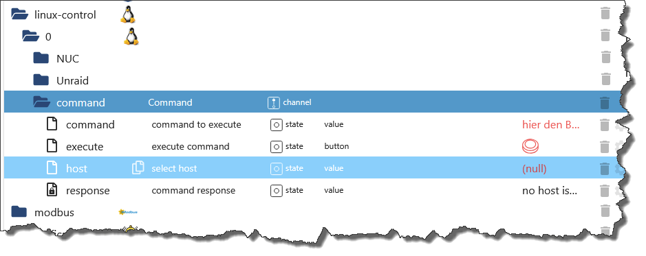

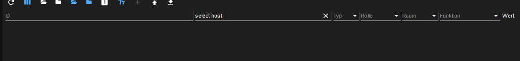

                        @codierknecht Späte Rückfrage - ich finde den Datenpunkt "select host" nicht - wo ist der? Bin etwas ratlos
                        • MartinPM MartinP
                          CodierknechtC Offline
                          Codierknecht
                          @martinp
                          HmIP|ZigBee|Tasmota|Unifi
                          Zabbix Certified Specialist

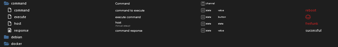

                          • CodierknechtC Codierknecht
                            @martinp
                            MartinPM Offline
                            MartinPM Offline
                            MartinP
                            @codierknecht der "host" Knoten fehlt, nachdem ich ihn manuell erzeugt habe, funktioniert der Ablauf anscheinend
                            Der "execute command" Knopf geht nicht von selber wieder auf "false"
                            Keiner der Datenpunkte kriegt ein "bestätigt" vom Adapterm wenn man ihn mit Blockly beschreibt ...
                              Codierknecht
                              @martinp sagte in Adapter Linux Control v1.x.x Befehl manuell ausführen:
                              Muss er als "button" ja auch nicht.

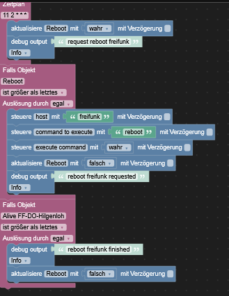

                                @codierknecht Brauche ich für meinen Freifunk-Router... (Netgear R6120)
                                Der Schmiert aller paar Tage ab, nachdem er immer mehr Systemlast angehäuft hat...
                                https://grafana.ffdo.de/d/000000025/advanced-node-stats?orgId=1&var-hostname=FF-DO-Hilgenloh&var-node=3894edf8b7ef&var-clients=2&from=now-30d&to=now
                                Jetzt ist mein Plan, dem jede Nacht per Linux-Control um 02:30 einen Restart zu verpassen ...
                                Wenn das auch nicht hilft, werde ich mir etwas anderes überlegen müssen ...
                                Das DD-WRT auf dem Freifunk Router spricht nur ash ... da muss man
                                reboot
                                als Kommando schicken, der linux control Datenpunkt control.restart funktioniert nicht ...

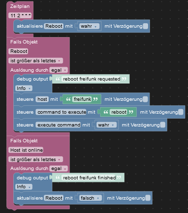

                                    @martinp Linux-Control feuert jetzt brav einmal am Tag um 02:11 getriggert durch ein Blockly (Zweischrittig, um besser testen zu können) einen Reboot über die Konsole in den Router
                                    Irritiert haben mich die W-Logmeldungen heute - da saß aber das Problem vor dem PC - habe einen Vis-2 View, in dem ich das is_online mit einem Button reflektiere, und habe versehentlich draufgeklickt:
                                    martin@iobroker-test-sicher:/opt/iobroker/log$ cat iobroker.2025-02-20.log |grep freifunk
                                    2025-02-20 02:11:00.161  - info: javascript.0 (299058) script.js.Netzwerk.Freifunk: request reboot freifunk
                                    2025-02-20 02:11:00.182  - info: javascript.0 (299058) script.js.Netzwerk.Freifunk: reboot freifunk requested
                                    2025-02-20 02:12:20.802  - info: javascript.0 (299058) script.js.Netzwerk.Freifunk: reboot freifunk finished
                                    2025-02-20 07:52:08.125  - warn: web.0 (299279) Read-only state "linux-control.0.freifunk.info.is_online" has been written without ack-flag with value "true"
                                    2025-02-20 07:52:12.113  - warn: web.0 (299279) Read-only state "linux-control.0.freifunk.info.is_online" has been written without ack-flag with value "false"
                                    Habe jetzt hier "nur lesend" gesetzt:
