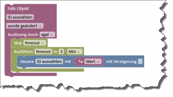

      @balu-0 sagte in Drucker über Anwesenheit steuern MQTT:
      Woher weiß er welcher wert ?
      Der Trigger weiß ja, auf welchen Wert der auslösende State gerade gewechselt hat.
      Bei "Anwesend" ist der true - anderenfalls false
      Den Block "Wert" findest Du unter "Trigger".
      Und wie differenziert er das nur beim einschalten Verzögerung da ist ?
      OK - übersehen.
      Dann sieht das etwas anders aus:
      Ich habe hier zum Steuern Wahr/Falsch verwendet - das ist letzendlich für Laien etwas besser lesbar.

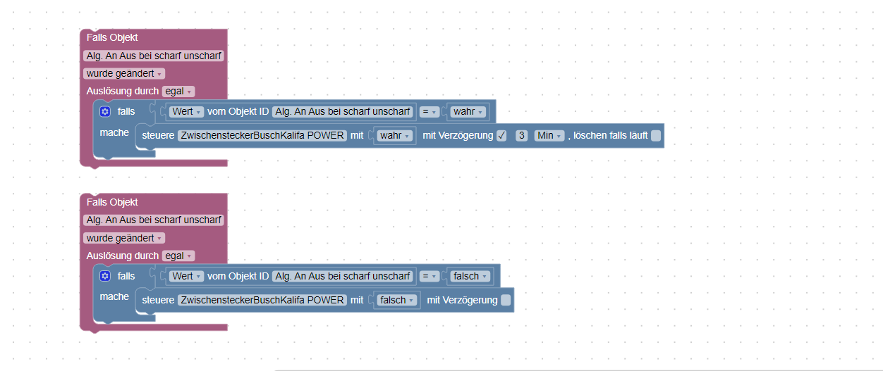

            @codierknecht
            Sorry muss dich weiter Löchern...
            Mein Anwesenheitspunkt ist True wenn anwesend und False wenn abwesend.
            Wenn anwesenheitsdatenpunkt True dann soll auch Drucker Datenpunt True sein.
            und das selbe mit False.
            Wie unterscheidet dieses skript das ?
            Wie gleicht es ab ob der status true ist und stellt nur dann aud true ?
            Danke Grüße
            Balu

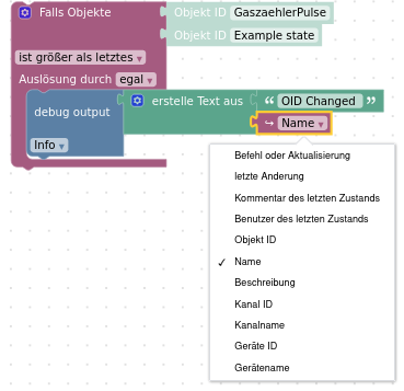

              @balu-0 Das war mir auch erst nicht klar, als ich mit der Blockly Programmierung angefangen habe.. im obigen Schnipsel wird "falls <Wert>" verwendet, das ist der Wert des Objektes, das den Trigger ausgelöst hat... Also Fallunterscheidung ob Anwesenheit False (sonst) oder True (mache)
              block
              B 1 Antwort Letzte Antwort

                @martinp
                also es läuft aber ich steig immer noch nicht durch :-(
                Ist dann der wert, der zu dem Zeitpunkt wo ich das skript aktiviere der wert aus dem anwesenheitsdatenpunkt der der herangezogen wird?
                Er macht ja :
                "Mache Sonst"
                Welcher wert ist mache und welcher sonst,
                bzw könnte der wert auch false sein und er stellt auf true,
                und sonst
                auf auf false ?

                  @balu-0 Der Trigger wird ausgelöst, wenn sich der Wert des Objektes ändert. Und der aktuelle Wert kann über "Wert" abgefragt werden ...
                  Das Ding hat ein Auswahlmenu, und man kann auch "vorherigen Wert" und einiges andere abfragen....
                  Bei MultiTriggern ist die "Name" Abfrage "wer hat getriggert" interessant.
                  Es gibt so viele Varianten zur Auswahl dass das Auswahlmenu einen Scrollbalken hat
