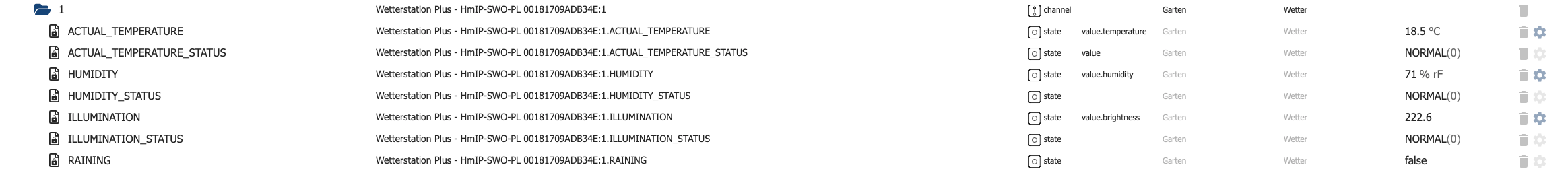

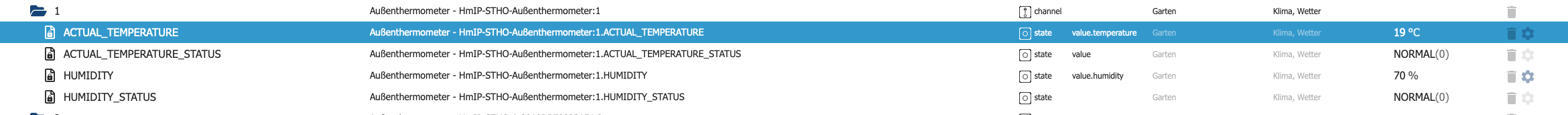

    mir werden (schon länger) falsche Temperaturwerte von Homatic IP Außenthermometern (es sind 2) angezeigt.
    Auf der CCU sind die Werte korrekt - in den Objekten aber nicht - was scheinbar daran liegt, das es nicht aktualisiert wird, woran kann das liegen?Bildschirmfoto 2024-09-29 um 13.03.14.png Bildschirmfoto 2024-09-29 um 13.01.13.png Bildschirmfoto 2024-09-29 um 13.00.40.png Bildschirmfoto 2024-09-29 um 12.57.35.png Bildschirmfoto 2024-09-29 um 12.57.22.png
    Danke im Voraus für Eure Hilfe.....

      @lafgoh sagte: woran kann das liegen?
      HM-RPC-Instanz falsch konfiguriert?
      Der DP-Zustand zeigt "Von: hm-rega.0", sollte aber von "hm-rpc.N" kommen.
