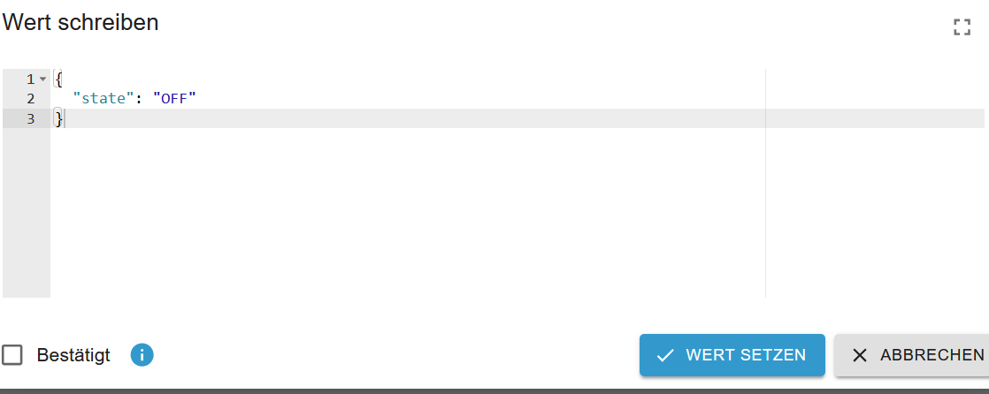

      Was leider nicht funktioniert, ist das Änderungen an States die der IOBROKER in den erzeugten Datenpunkt vornimmt, auch von zigbee2mqtt empfangen werden. Mir scheint der Server funktioniert nur als "Empfänger".
      Muss ich eine zweite Instanz als Client aufmachen um Änderungen zu "schicken"? Oder gibt es irgendwo anders noch eine Konfiguration die ich falsch verstanden habe?

        @piatho Bei mir funzt das
        Habe einen Lidl-Außenfluter, Wenn ich da in State "OFF" auf "ON" ändere, geht der Fluter an... Leider wird der Zustand aber im Adapter "Rot", also fehlt die Bestätigung
