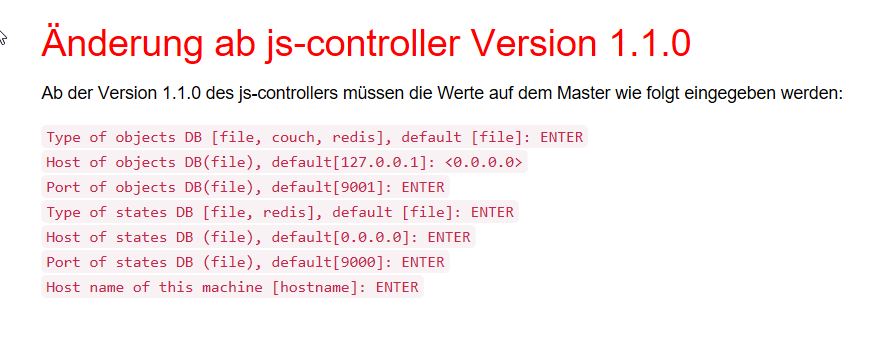

    Hallo, ich versuche gerade Multihost zu starten.
    Irgendwie scheitere ich bei der Anleitung schon in den Dialog zu bekommen.
    http://www.iobroker.net/docu/?page_id=3068&lang=de
    Gebe ich in putty
    ./iobroker setup costum
    ein, bekomme ich das hier zurück:
    VG Torsten

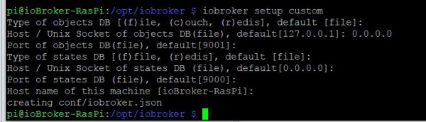

            schneidy76
            Hallo Eric,
            habe auf dem Master das hier eingegeben:
            Type of objects DB [file, couch, redis], default [file]: ENTER
            Host of objects DB(file), default[127.0.0.1]: 0.0.0.0
            Port of objects DB(file), default[9001]: ENTER
            Type of states DB [file, redis], default [file]: ENTER
            Host of states DB (file), default[0.0.0.0]: ENTER
            Port of states DB (file), default[9000]: ENTER
            Host name of this machine [hostname]: ENTER
            VG Torsten

              Ok, gib mal bitte in der 2. Zeile die 127.0.0.1 (= default) oder aber die tatsächliche IP des Masters ein.
              Du hast meine Frage bzgl. der Aktivierung des "multihost browse" noch nicht beantwortet - hast Du den Modus auf dem Master aktiviert (siehe auch die Doku dazu).
              Gruß,
              Eric

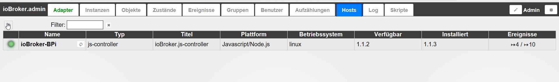

                      schneidy76
                      habe hier was vom slave:
                      Raspberry Matic (RP3), LIVE PV Monitoring mit Smartmeter, Poolsteuerung mit NodeRed, KNX Ausbau (ersetzt stückweise HM & klassische Installation), ioBroker Multihost (RP4 &RP2), Visu mit VIS

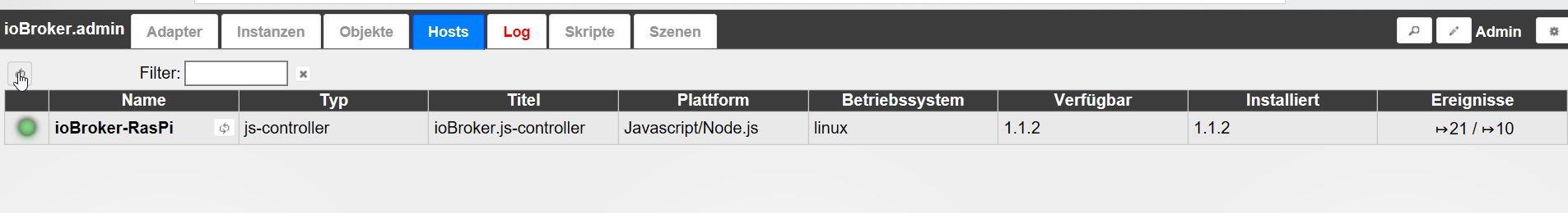

                                      Okay, gebe mal beim Master alles ein:
                                      Sollte doch so passen?
                                      Redis ist "noch" kein Thema - wer weiß aber zukünftig (ist doch Datenbank???)

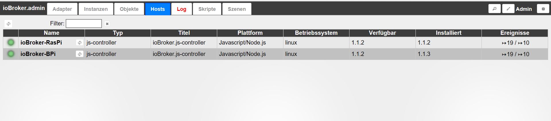

                                          schneidy76
                                          Hallo Eric,
                                          geht
