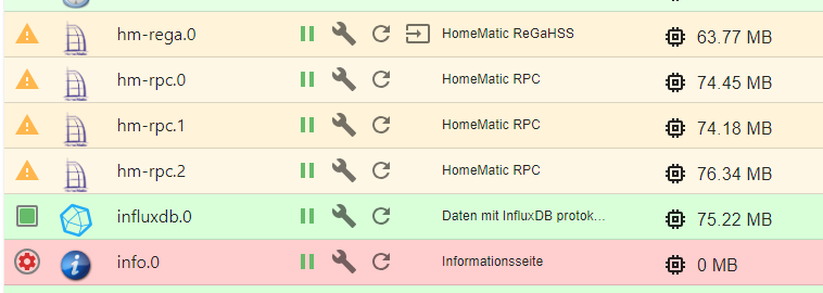

      Hallo Forum, brauche dringend eure Hilfe.
      Ich betreibe IOBroker und pivCCU auf einem RPi 4. Nach einem Versuch node.js upzudaten mit diesen Befehlen:
      curl -sL https://deb.nodesource.com/setup_20.x | sudo -E bash -
      sudo apt-get install -y nodejs
      reboot
      iobroker fix
      startet pivCCU nicht mehr, auch nach mehreren reboots.
      Wie man sieht, zeigt auch info einen Fehler.

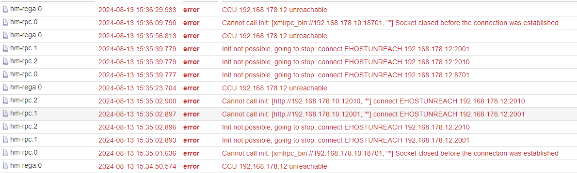

      Es werden permanent neue Logs geschrieben:
      Was ist da schief gelaufen und wie kann ich es jetzt beheben?

                bitte als Text in code-tags!
                Die IP von pivCCU ist 192.168.178.12.
                Init not possible, going to stop: connect EHOSTUNREACH 192.168.178.12:2001
                Cannot call init: [http://192.168.178.10:12001, ""] connect EHOSTUNREACH 192.168.178.12:2001
                CCU 192.168.178.12 unreachable
                setTimeout called, but adapter is shutting down
                Bitte welche Daten zu meinem System fehlen noch?

                    > *** Log File - Last 25 Lines ***
                    > 2024-08-13 15:51:30.782  - info: hm-rpc.2 (6575) xmlrpc client is trying to connect to 192.168.178.12:2010/ with ["http://192.168.178.10:12010","iobroker-pi:hm-rpc.2:325a5da9b9959b38a1d02500f5dff733"]
                    > 2024-08-13 15:51:30.849  - info: hm-rpc.1 (6586) xmlrpc server is trying to listen on 192.168.178.10:12001
                    > 2024-08-13 15:51:30.850  - info: hm-rpc.1 (6586) xmlrpc client is trying to connect to 192.168.178.12:2001/ with ["http://192.168.178.10:12001","iobroker-pi:hm-rpc.1:77e7296879feb3366411ef62aab861bd"]
                    > 2024-08-13 15:51:33.949  - error: hm-rpc.2 (6575) Init not possible, going to stop: connect EHOSTUNREACH 192.168.178.12:2010
                    > 2024-08-13 15:51:33.957  - error: hm-rpc.1 (6586) Init not possible, going to stop: connect EHOSTUNREACH 192.168.178.12:2001
                    > 2024-08-13 15:51:49.143  - info: hm-rpc.0 (6422) binrpc -> 192.168.178.12:8701/ init ["xmlrpc_bin://192.168.178.10:18701",""]
                    > 2024-08-13 15:51:49.160  - error: hm-rpc.0 (6422) Cannot call init: [xmlrpc_bin://192.168.178.10:18701, ""] Socket closed before the connection was established
                    > 2024-08-13 15:51:49.232  - info: hm-rpc.0 (6422) terminating
                    > 2024-08-13 15:51:49.234  - info: hm-rpc.0 (6422) Terminated (NO_ERROR): Without reason
                    > 2024-08-13 15:51:49.835  - info: host.iobroker-pi instance system.adapter.hm-rpc.0 terminated with code 0 (NO_ERROR)
                    > 2024-08-13 15:51:49.836  - info: host.iobroker-pi Restart adapter system.adapter.hm-rpc.0 because enabled
                    > 2024-08-13 15:51:52.253  - error: hm-rega.0 (2659) CCU 192.168.178.12 unreachable
                    > 2024-08-13 15:52:03.933  - error: hm-rpc.2 (6575) Init not possible, going to stop: connect EHOSTUNREACH 192.168.178.12:2010
                    > 2024-08-13 15:52:03.935  - error: hm-rpc.1 (6586) Init not possible, going to stop: connect EHOSTUNREACH 192.168.178.12:2001
                    > 2024-08-13 15:52:03.960  - info: hm-rpc.1 (6586) xmlrpc -> 192.168.178.12:2001/ init ["http://192.168.178.10:12001",""]
                    > 2024-08-13 15:52:03.964  - info: hm-rpc.2 (6575) xmlrpc -> 192.168.178.12:2010/ init ["http://192.168.178.10:12010",""]
                    > 2024-08-13 15:52:04.969  - info: hm-rpc.1 (6586) terminating
                    > 2024-08-13 15:52:04.971  - info: hm-rpc.1 (6586) Terminated (NO_ERROR): Without reason
                    > 2024-08-13 15:52:04.978  - info: hm-rpc.2 (6575) terminating
                    > 2024-08-13 15:52:04.980  - info: hm-rpc.2 (6575) Terminated (NO_ERROR): Without reason
                    > 2024-08-13 15:52:05.572  - info: host.iobroker-pi instance system.adapter.hm-rpc.1 terminated with code 0 (NO_ERROR)
                    > 2024-08-13 15:52:05.573  - info: host.iobroker-pi Restart adapter system.adapter.hm-rpc.1 because enabled
                    > 2024-08-13 15:52:05.618  - info: host.iobroker-pi instance system.adapter.hm-rpc.2 terminated with code 0 (NO_ERROR)
                    > 2024-08-13 15:52:05.619  - info: host.iobroker-pi Restart adapter system.adapter.hm-rpc.2 because enabled
                    > 2024-08-13 15:52:19.916  - info: host.iobroker-pi instance system.adapter.hm-rpc.0 started with pid 7348

                            2024-08-13 16:11:23.334  - error: hm-rega.0 (1231) CCU 192.168.178.12 unreachable
                            Meister Mopper Thomas Braun 2 Replies Last reply Reply Quote 0

                                @wibear sagte in pivCCU nach Update node.js nicht erreichbar:
                                pivccu-dkms.service loaded failed failed piVCCU DKMS Modules
                                pivccu-rpi-modules.service loaded failed failed piVCCU RPi Kernel loader
                                Da klemmt es. Hat aber nix mit nodejs oder dem ioBroker zu tun, da werden die pivCCU Module nicht geladen.
                                Und wo du einmal dran bist:
                                Controller "js-controller": 6.0.9 , installed 5.0.19 [Updatable]
                                iob stop
                                iob update
                                iob upgrade self
                                iob start

                                      2024-08-13 16:21:48.384  - info: hm-rpc.2 (4770) Terminated (NO_ERROR): Without reason
                                      2024-08-13 16:21:49.099  - info: host.iobroker-pi instance system.adapter.hm-rpc.1 terminated with code 0 (NO_ERROR)
                                      2024-08-13 16:21:49.099  - info: host.iobroker-pi Restart adapter system.adapter.hm-rpc.1 because enabled
                                      2024-08-13 16:21:49.099  - info: host.iobroker-pi instance system.adapter.hm-rpc.2 terminated with code 0 (NO_ERROR)
                                      2024-08-13 16:21:49.100  - info: host.iobroker-pi Restart adapter system.adapter.hm-rpc.2 because enabled
                                      2024-08-13 16:21:49.884  - info: hm-rpc.0 (5004) starting. Version 1.17.0 in /opt/iobroker/node_modules/iobroker.hm-rpc, node: v20.16.0, js-controller: 5.0.19
                                      2024-08-13 16:21:50.185  - info: hm-rpc.0 (5004) binrpc server is trying to listen on 192.168.178.10:18701
                                      2024-08-13 16:21:50.187  - info: hm-rpc.0 (5004) binrpc client is trying to connect to 192.168.178.12:8701/ with ["xmlrpc_bin://192.168.178.10:18701","iobroker-pi:hm-rpc.0:586ced57dee52ef270bfb61be9f07a73"]
                                      2024-08-13 16:21:50.457  - error: hm-rpc.0 (5004) Init not possible, going to stop: connect EHOSTUNREACH 192.168.178.12:8701
                                      2024-08-13 16:21:50.461  - error: hm-rega.0 (1231) CCU 192.168.178.12 unreachable
                                      2024-08-13 16:22:19.230  - info: host.iobroker-pi instance system.adapter.hm-rpc.1 started with pid 5590
                                      2024-08-13 16:22:19.243  - info: host.iobroker-pi instance system.adapter.hm-rpc.2 started with pid 5591
                                      2024-08-13 16:22:20.462  - info: hm-rpc.0 (5004) binrpc -> 192.168.178.12:8701/ init ["xmlrpc_bin://192.168.178.10:18701",""]
                                      2024-08-13 16:22:20.481  - error: hm-rpc.0 (5004) Cannot call init: [xmlrpc_bin://192.168.178.10:18701, ""] Socket closed before the connection was established
                                      2024-08-13 16:22:20.542  - info: hm-rpc.0 (5004) terminating
                                      2024-08-13 16:22:20.544  - info: hm-rpc.0 (5004) Terminated (NO_ERROR): Without reason
                                      2024-08-13 16:22:21.115  - info: host.iobroker-pi instance system.adapter.hm-rpc.0 terminated with code 0 (NO_ERROR)
                                      2024-08-13 16:22:23.573  - error: hm-rega.0 (1231) CCU 192.168.178.12 unreachable
                                      2024-08-13 16:22:21.116  - info: host.iobroker-pi Restart adapter system.adapter.hm-rpc.0 because enabled
                                      2024-08-13 16:22:25.483  - info: hm-rpc.1 (5590) starting. Version 1.17.0 in /opt/iobroker/node_modules/iobroker.hm-rpc, node: v20.16.0, js-controller: 5.0.19
                                      2024-08-13 16:22:25.516  - info: hm-rpc.2 (5591) starting. Version 1.17.0 in /opt/iobroker/node_modules/iobroker.hm-rpc, node: v20.16.0, js-controller: 5.0.19
                                      2024-08-13 16:22:25.834  - info: hm-rpc.1 (5590) xmlrpc server is trying to listen on 192.168.178.10:12001
                                      2024-08-13 16:22:25.835  - info: hm-rpc.1 (5590) xmlrpc client is trying to connect to 192.168.178.12:2001/ with ["http://192.168.178.10:12001","iobroker-pi:hm-rpc.1:b7e0bbb00b214da627cd2ac33e1e6a94"]
                                      2024-08-13 16:22:25.863  - info: hm-rpc.2 (5591) xmlrpc server is trying to listen on 192.168.178.10:12010
                                      2024-08-13 16:22:25.865  - info: hm-rpc.2 (5591) xmlrpc client is trying to connect to 192.168.178.12:2010/ with ["http://192.168.178.10:12010","iobroker-pi:hm-rpc.2:53dc961ed27d3c18a140cba29ed780cc"]
                                      DJMarc75 1 Reply Last reply Reply Quote 0
