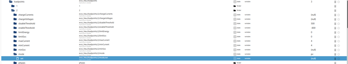

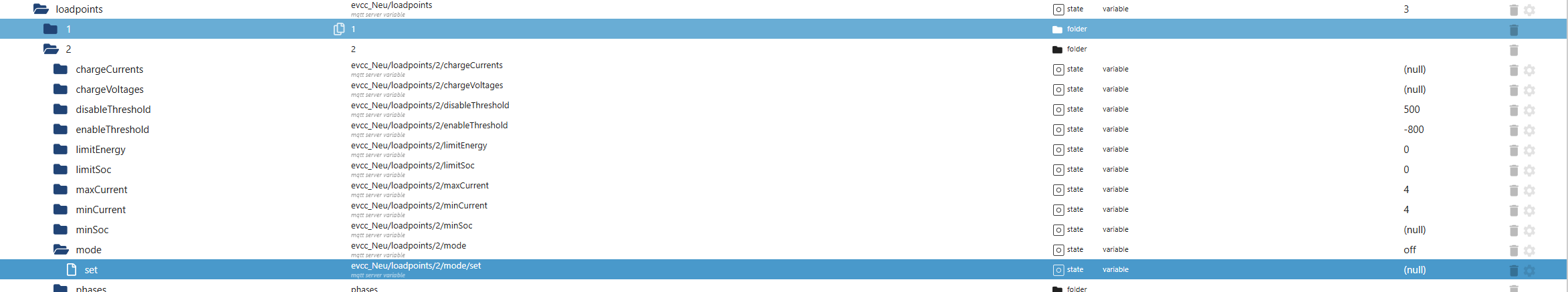

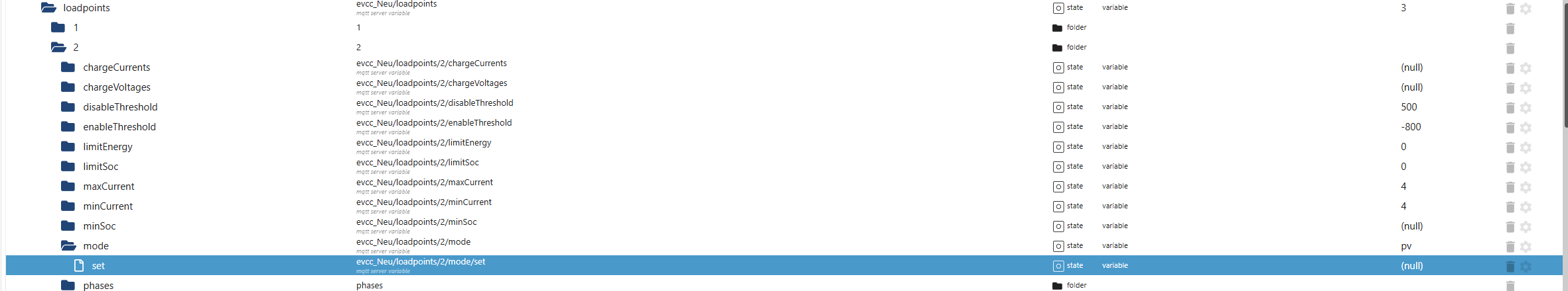

    Jetzt möchte ich bei einen Ladepunkt den Lademodus ändern :
    Das ändern in PV funktioniert auch, allerdings bekomme ich dann in EVCC jede menge Fehlermeldungen mit dem Status(null)

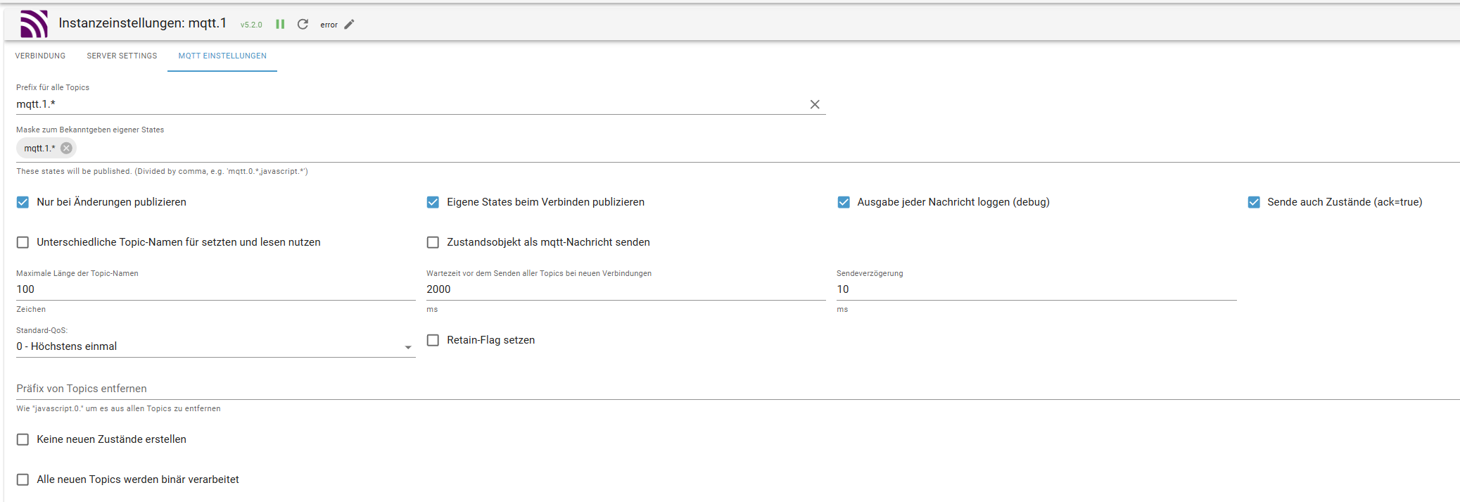

    Hier nochmal die Mqtt Settings:
    Vielleicht hat ja hier einer eine Idee.
