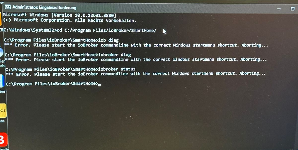

                  @samson71
                  Ich bin so dankbar dass Sie mir helfen. Aber leider kommt das raus…

                    Spatz
                    @samson71

                      @spatz
                      Nochmal: Bitte keine Bildschirmfotos, aber OK - es ist also eine Installation unter Windows. Schränkt die möglichen Unterstützer schonmal weiter extrem ein im Verhältnis zur Gesamt-Community. Ich bin hier jedenfalls raus. Bei Windows-Installationen kann ich nicht helfen.

                              @spatz sagte in Keine Steuerung mehr möglich vom ioBroker nach Update:
                              @samson71
                              iob diag ist nicht für Windows
                              Immer Daten sichern!
