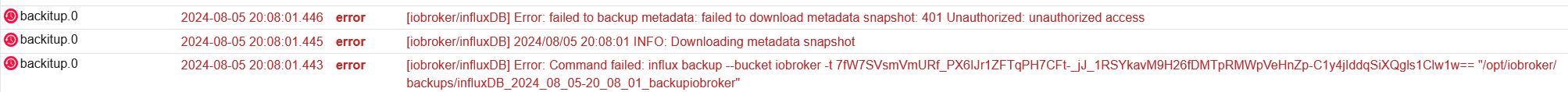

    @thomas-braun HUST und PUH, ja ich habe doch alles richtig zurück kopiert.
    Denn im /var/lib/influxdb/.influxdbv2/influxd.bolt waren alle token drin.
    Nur mußte ich noch den Befehl einen neuen Operator-token daraus zu generieren anwenden:
    influxd recovery auth create-operator --org home --username admin --bolt-path /var/lib/influxdb2/.influxdbv2/influxd.bolt
    Damit kann ich wieder backup und restore erstellen. War ein steiniger Weg.
    Und ich verstehe nicht warum gerade o.a. Pfad und nicht der beschriebene in der Anlewitung.
    Aber danke für deine Untersützung und die Anleitung.
