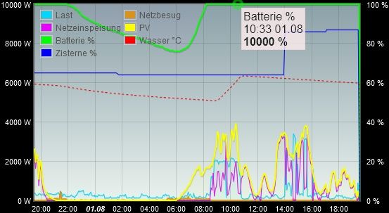

    ich habe ein Flot-Diagramm mit 7 Werten/Kurven.
    Werte 1-4 (Last, Netzeinspeisung, Netzleistung, PV) beziehen sich auf die linke Y-Achse,
    Werte 5-7 (Batterie, Wasser °C, Zisterne) auf die rechte Y-Achse.
    Wenn ich mit der Maus auf die farbigen Kästchen klicke, kann ich die entsprechende Kurve ein/aus-blenden.
    Nur bei der roten (vorletzte bei den Flot Eingangsdaten) klappt das nicht. Warum?
    Wenn ich mit der Maus über die Kurven fahre, werden als Bubblehelp die aktuellen Werte von dieser Kurve an dieser Stelle angezeigt (siehe Bubblehelp "Batterie %..."). Nur von der roten Kurve nicht. Warum?
    Die Werte 5-7 (Batterie, Wasser °C, Zisterne) werden von 0-100% angezeigt (Flot Eingangsdaten Min=0, max=100)
    Die Werte bei Min/Max haben wohl nur etwas mit der Beschriftung an den Y-Achse zu tun?
    Damit die Kurven richtig sichtbar sind, muss ich bei (mehr - Multiplikator für Y-Werte = 100) angeben. Aber dann wird bei dem Bubblehelp 10000% angezeigt anstatt 100%.
    Wo habe ich den Knoten in der Leitung?
    Hat da jemand einen Tipp für mich?

          Hallo Homoran,
          ich habe Probleme mit der rechten Y-Achse.
          Die rechte Y-Achse hat eine Skalierung von 0 bis 100 (die linke 0 bis 10000)
          Im Bild oben gibt die grüne Kurve die prozentuale Ladung der Batterie an (0 bis 100%) und bezieht sich auf die rechte Y-Achse (kann man in Flot mit "Y Axe - rechts" auswählen.
          Aber wenn sich der Wert der prozentualen Batterieladung im Bereich von 0 bis100 bewegt, wäre eigentlich die grüne Linie ganz unten (fast nicht sichtbar, dargestellt wie 100 Watt)
          Damit die Kurven richtig wie auf dem Bild dargestellt werden, muss ich bei (mehr - Multiplikator für Y-Werte = 100) angeben.
          Dann zeigt aber der Bubble-Help wie auf dem Bild 10000% statt 100% an (der Multiplikator stört mich nicht, nur der falsche %-Wert).
          Für mich sieht es so aus, als sei die rechte Y-Achse "nur" Zierde, der Wert der Kurven richtet sich immer nach der linken Y-Achse.
          Oder muss man das rein mathematisch betrachten? 20% sind z.B. mathematisch auch 0,20 und 100% sind 1,00?!
          Trotzdem wären die "10000%" im Bubble-Help dann falsch.
          Oder mache ich etwas falsch oder oder oder.....?

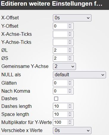

            zeig doch mal die Einstellungen zu der 10000% linie

              anbei die Einstellungen
              • MartinSUM MartinSU
                @martinsu warum gibst du da die 2 als gemeinsame y-achse an??
                die geht von 0-10000
                MartinSUM 1 Antwort Letzte Antwort
                  MartinSUM Offline
                  MartinSUM Offline
                  MartinSU
                  bei den Kurven 1 bis 4 habe ich "1"als gemeinsame Y-Achse angegeben (0-10000Watt)
                  bei den Kurven 5 bis 4 habe ich "2"als gemeinsame Y-Achse angegeben (0-100%)
                  Ist die 1 nicht die linke und 2 die rechte?
                    @martinsu sagte in Flot - Darstellungsproblem [teilweise gelöst]:
                    nein!
                    1 ist die erste Zeile und 2 die 2.
                      nein!

                      ich habe gerade noch etwas rumgespielt, das war der richtige Tip. Es bezieht sich auf die Zeile. (etwas unglücklich beschrieben)
                      In der Auswahl für die Y-Achse werden (bei mir) "default, 1, 2, 3, 4, 5" angeboten.
                      1 für 1. Zeile, 2 für 2. Zeile usw.
                      Es werden vermutlich nur die Werte 1 bis 5 angezeigt, weil 1 für die erste Zeile ist, 5 für die letzte Zeile in der noch etwas gültiges für Y-Axe steht. (Bei 6+7 steht "nichts")
                      Wenn ich "default" oder "5" als gemeinsame Y-Achse angegebe und den multiplikator von 100 wieder auf 1 setze, stimmt die Darstellung (zumindest in der Vorschau)
                      Danke für die Lösung
                        Natürlich! aber den Rest hast fu auch falsch zusammengereimt.
                        die "Master" eingabe für mehrere brauchst du nur wenn du nicht bei jeder Zeile min und max angibst.
                        Deswegen werden dir nur 5 Master angeboten. Mehr Y-Achsen wirst du wohl nicht verwenden.
                        Bei Benutzung von solchen Mastern müssen die natürlich in diesen ersten 5 Zeilen stehen. Dann können auch 20 Linien drauf zugreifen
                        ansonsten kannst du auch in jeder Zeile min und max angeben, dann aber bei "gemeinsame y Achse" auf default lassen

                          OK dann waren die 5 Zufall, dass das bei mir so passte.
                          Trotzdem Danke, das Ergebnis ist jetzt richtig und das zählt!!
