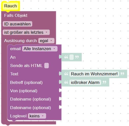

          @hru sagte: was bedeutet "man triggert auf den Datenpunkt"?
          Welche Logik möchtest du verwenden? Javascript oder Blockly? Bei Node-Red kann ich nicht helfen.
          Beispiel Blockly:
          hruH Offline
          hruH Offline
          hru
          wrote on last edited by
          #32
          @paul53 said in Auswertung Daten ShellyPlusSmoke in ioBroker:
          Beispiel Blockly:
          Hallo Paul,
          ich habe jetzt ein Blockly nach dem Muster von Dir gebaut.
          Wie kann ich das testen?
          Kann ich einen Datenpunkt auch manuell setzen? (und damit so tun, also ob der Rauchmelder eine Alarmierung ausgelöst hätte)
          Danke und Gruß
          Hartmut

          • hruH hru
            Beispiel Blockly:
            Hallo Paul,
            Danke und Gruß
            Hartmut
            HomoranH Do not disturb
            #33

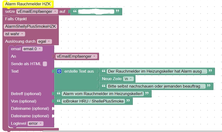

            @hru sagte in Auswertung Daten ShellyPlusSmoke in ioBroker:
            nein!
            der Trigger ist anders
            Das Forum freut sich über eine Spende. Benutzt dazu den Spendenbutton im Header. Danke!
            hruH 1 Reply Last reply
              nein!
              hruH Offline
              hruH Offline
              hru
              #34
              @homoran said in Auswertung Daten ShellyPlusSmoke in ioBroker:
              nein!
              ok ich habe das jetzt auf "ist größer als letztes" geändert.
              Damit wird vermutlich nur genau eine Email versendet,
              und bei "ist wahr" werden möglicherweise mehrere E-Mails gesendet, richtig?

              • hruH hru
                nein!
                #35
                richtig

                  • hruH hru
                    ok ich habe per Rechtsklick auf den Alias und "Wert bearbeiten" manuell den Wert auf TRUE gesetzt. Dann wurde auch wie gewünscht eine E-Mail versendet.
                    Super!
                    Allerdings gibt es im Protokoll vom ioBroker einen Error-Eintrag.
                    script.js.AlarmShellyPlusSmokeHZK: email: Der Rauchmelder im Heizungskeller hat Alarm ausgelöst!Bitte selbst nachschauen oder jemanden beauftragen!
                    Warum kommt es zu diesem Logeintrag?
                    hruH Offline
                    hruH Offline
                    hru
                    #37
                    @hru said in Auswertung Daten ShellyPlusSmoke in ioBroker:
                    Super!
                    ok hab's gefunden.
                    Das kommt durch den Loglevel "Error" der E-Mail-Komponente.
                    Bei Loglevel Warning kommt die gleiche Meldung im Log, aber als Warning.

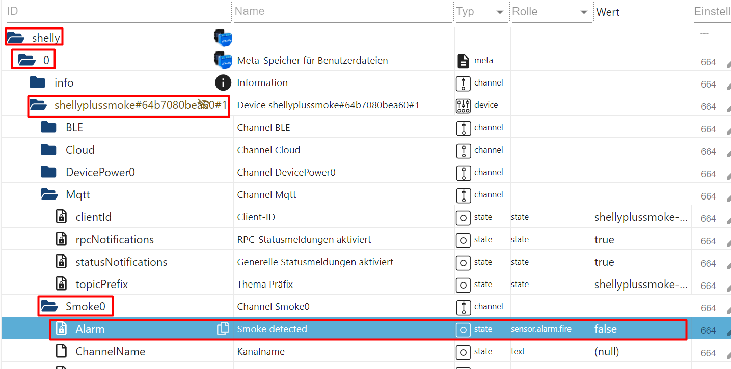

                      Hallo alle zusammen,
                      nachdem ich Euch heute den ganzen Tag mit meinen Fragen genervt habe, möchte ich mich hiermit ganz herzlich bei allen Helfern bedanken!
                      Ihr seid wirklich sehr geduldig und hilfsbereit. Dankeschön.
                      Hier eine kurze Zusammenfassung meiner "Lösung":
                      • ShellyPlusSmoke sendet Daten per MQTT an den internen MQTT-Broker des Shelly-Adapters
                      • der Shelly Adapter empfängt die Daten und beschreibt die Datenpunkte
                      • auf den Datenpunkt der die Alarmierung signalisiert (Boolean) habe ich einen Alias gelegt
                      • ein Blockly-Script reagiert auf die Alarmierung und versendet eine E-Mail
                        (dazu habe ich den Email-Adapter installiert)
                      Das hört sich alles so einfach an, ist es für einen Anfänger aber nicht wirklich.
                      Aber mit Eurer Unterstützung habe ich es schließlich hinbekommen.
                      Nochmal vielen Dank und einen schönen Abend.

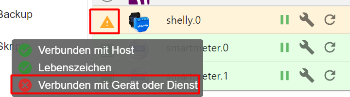

                      • hruH hru
                        In der Liste der Adapter-Instanzen ist beim Shelly Adapter immer ein Warnschild:
                        Vermutlich weil der ShellyPlusSmoke nicht dauerhaft verbunden ist.
                        Das ist ja ok oder?
                        Kann ich das Warnschild irgendwie abstellen?
                        hruH Offline
                        hruH Offline
                        hru
                        #39
                        Das ist ja ok oder?
                        Frei nach Columbo, "eine Frage hätte ich noch"...
                        Hat jemand hierzu noch einen Tipp für mich wie ich das Warnschild wegbekommen kann?
                        Oder muss das so sein?

                        • hruH hru
                          Das ist ja ok oder?
                          Danke und Gruß
                          Hartmut
                          hruH Offline
                          hruH Offline
                          hru
                          #40
                          hat keiner einen Tipp zu Thema Warnschild?
                          Vielen Dank vorab.
                          Gruß Hartmut

                            @hru
                            Ich nutze keinen Shelly Smoke und kann daher nur vermuten bzw. vom Shelly Flood ableiten, den ich mal testweise hatte. Beide (Flood und Smoke) gehen ja zum Batteriesparen in einen Sleep und sind dann für den Adapter nicht mehr sicht-/erreichbar. Ist aber reine Vermutung! Daher dann wohl der Warnhinweis. Ich wüsste aber nicht wie man den wegbekommt.

                              @samson71 said in Auswertung Daten ShellyPlusSmoke in ioBroker:
                              @hru
                              ... Ich wüsste aber nicht wie man den wegbekommt.
                              ok Danke für die Info.
                              Dann ignoriere ich das Warnschild bzw. sehe es in meinem Fall (nur ShellyPlusSmoke als Shelly-Gerät) als "normal" an.
                                @hru
                                da_WoodyD Offline
                                da_WoodyD Offline
                                da_Woody
                                #43
                                @hru schließe mich da @Samson71 an. sobald du einen "normalen" shelly dazu hängst, sollte das nicht mehr passieren.
                                batterie betriebene kannst du ja auch nicht über die ip ansprechen sofern sie im sleep sind.
                                siehe deinen anderen tread...
                                gruß vom Woody
