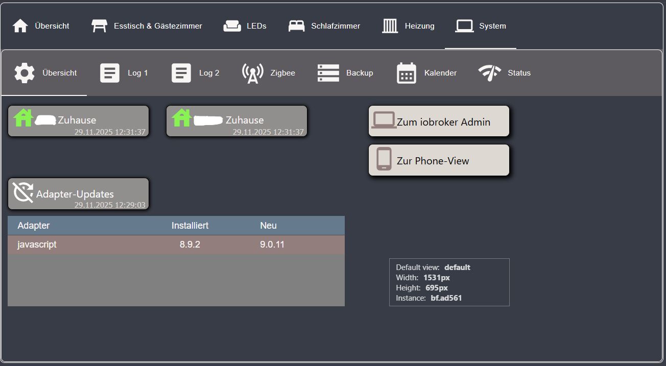

                  Ich verwende das Widget "Registercards", das lässt sich auch ineinander verschachteln, sprich oben eine Leiste mit Tabs, innerhalb eines Tabs dann wiederum ein Registercards-Widget mit n Tabs. Ich finde, das kann man sehr schön gestalten.
                  Beispiel: meine fürs Tablet optimierte View, hier im Browser aufgenommen.
