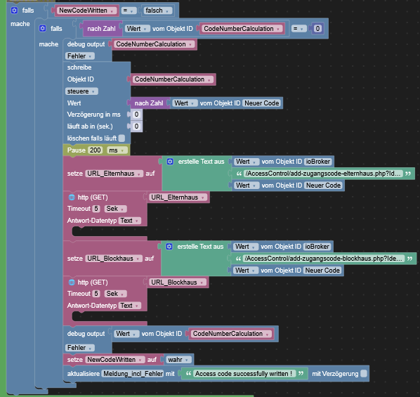

    ich versuche gerade mit Blockly einen Wert in ein Objekt zu schreiben mit folgenden Element:
    Leider ändert sich damit der Inhalt nicht.
    Ziel ist es die Objekt-ID dynamisch über das Skript zu ändern und damit eine Serie von Objekt-IDs zu ändern. Daher kann ich das Standard-Element
    nicht verwenden

      @randyandy sagte in Schreiben von Datenpunkten:
      und wie sieht das komplette Blockly aus ?

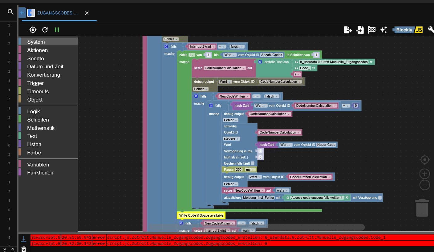

        Das Skript ist zu groß um es komplett als Bild hochzuladen.
        Aber ich denke der Abschnitt sollte reichen.
        Ich habe die debug-Aushaben mal mit dazugenommen.
        Das ich Sie auf Fehler habe hat ändere Gründe ohne darauf eingehen zu wollen.

          @randyandy wie soll da irgendwas funktionieren?
          die Variable codeNumberCalculation enthält string
          dann auf einmal Wert von codeNumberCalculation.
          und nach zahl codeNumberCalculation = 0??..

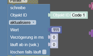

            die Lösung ist eher dass "aktualisieren" im Block nichts macht. Man muss "steuern" auswählen.
            Der Block sieht nun so aus und nun läuft es
            Inkl. Aufruf der php-Skripte 😊 😊 😊
            Ich dachte immer aktualisieren nimmt man bei Variablen und steuern bei Objekten die ewas ausführen.
            Wie dem auch sei, ich habe es selbst herausgefunden.

              @randyandy sagte in Schreiben von Datenpunkten [gelöst]:
              so ist es auch.
                Variablen schreibt man mit "Setze ... auf".
                "Aktualisiere" nimmt man bei eigenen DP, "Steuere" bei DP die einem Adapter gehören.
                https://forum.iobroker.net/topic/70481/blockly-for-dummies-starthilfe-und-tipps/6
