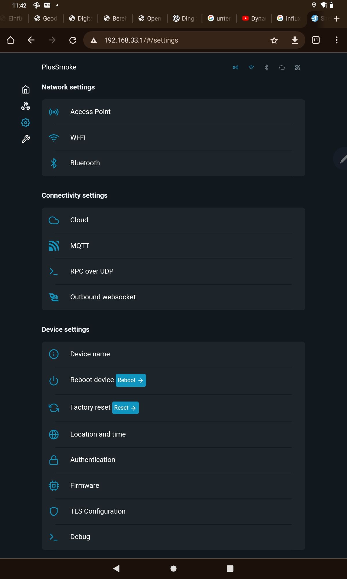

    ich habe ein paar Fragen zur Einrichtung des Rauchwarnmelders ShellyPlusSmoke und der Anbindung an ioBroker.
    Was ich hinbekommen habe ist die Verbindung mit dem WLAN.
    Der ShellyPlusSmoke hat von der Fritzbox eine IP-Adresse bekommen. Gut.
    Laut Beschreibung soll es jetzt (auch) möglich sein über die IP-Adresse auf die Konfiguration des ShellyPlusSmoke zuzugreifen.
    Das geht bei mir nicht. Unter dieser IP-Adresse bietet der ShellyPlusSmoke keine Weboberfläche.
    D.h. wenn ich irgendwelche Einstellungen an der Konfiguration des ShellyPlusSmoke ändern möchte, dann muss ich diesen wieder in den sogenannten Setup-Modus setzen, mich mit dem dann erstellen WLAN ShellyPlusSmokexxxxxxxx verbinden und auf die IP 192.168.33.1 gehen. Dort kommt dann die Konfigurationsoberfläche.
    Das ist aber immer nur für 2 Minuten möglich. Dann beendet sich der Setup-Modus wieder.

    Anbei ein Screenshot der Konfigurationsoberfläche des ShellyPlusSmoke.ShellyPlusSmoke_Konfiguration.jpeg

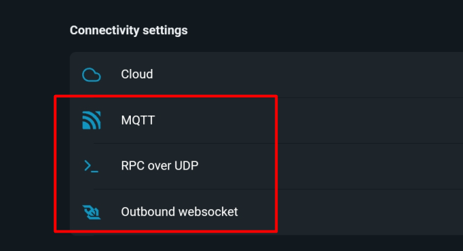

          ich glaube ich muss als erstes verstehen, was die drei möglichen "Connectivity Settings"
          • MQTT
          • RPC over UDP
          • Outbound websockert
          im einzelnen bedeuten.
          Und für was man sie verwenden kann und was die wesentlichen Unterschieden sind.
          Ich habe mir zwar die beiden Punkte MQTT und Outbound Websocket hier durchgelesen, verstehe es aber nicht.
          Könnte mir bitte jemand, der das versteht auf die Sprünge helfen?

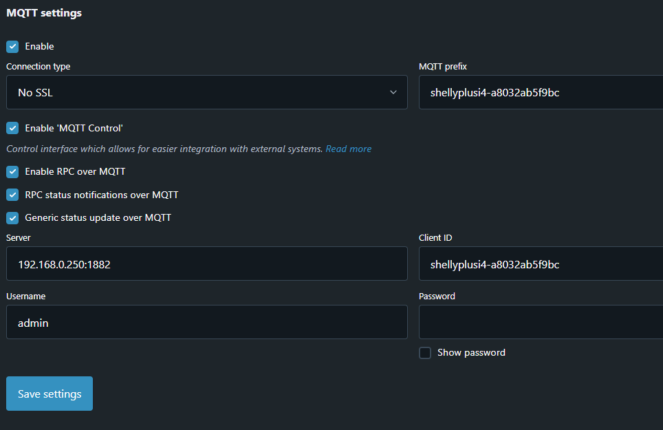

            die solltest du auch fix im shelly hinterlegen, da batterie betrieben.
            logisch, da im sleepmode.
            Jetzt meine eigentlichen Fragen:
            1.) Was muss ich tun, um über die IP-Adresse, die der ShellyPlusSmoke im meinem Netz von der Fritzbox bekommen hat, auf die Konfiguration des ShellyPlusSmoke zugreifen zu können?
            das ding müsste eigentlich einen reset button haben. kurz gedrückt wird er dann aufgeweckt und du kannst über seine IP zugreifen.
            2.) Welche Optionen habe ich, um den ShellyPlusSmoke mit ioBroker zu verbinden? (Um z.B. im Falle eines Alarms irgendwelche Aktionen wie E-Mail versenden o.ä. auszulösen?)
            die richtigen MQTT einstellungen setzen! die müssen allerdings im gerät und im adapter übereinstimmen...
            ist zwar ein i4, aber egal.
            nie die clientID ändern!
            wird aber im adapter alles erklärt. unterstützt wird der ab >= v6.5.0
            Was sind hier denkbare sinnvolle Möglichkeiten?
            (ShellyPlusSmoke => ioBroker => ...)
            In der Konfiguration stehen diese Möglichkeiten zur Verfügung:
            • MQTT
            • RPC over UDP
            • outbound Websocket
            siehe oben. da brauchts keinen eigenen broker/client. das kann shelly selber.

              Das mit dem Aufwecken durch Knopfdruck und dann Zugriff auf die IP des ShellyPlusSmoke funktioniert nicht. Nur zur Info.
              Ist nicht schlimm, dann greife ich eben im Falle einer notwendigen Änderung auf die Konfiguration wie oben geschrieben zu.
              Noch ein Wort zu meiner Infrastruktur:
              • Ich habe auf dem Raspi einen mosquitto als MQTT-Broker laufen
              • dessen IP-Adresse und Port habe ich im ShellyPlusSmoke eingetragen
              • im ioBroker läuft der MQTT-Adapter als Client und hat alles abonniert
              • jetzt muss ich nur den ioBroker so einstellen, dass im Falle eines Alarms eine Benachrichtigung erfolgt.
              Was für sinnvolle Möglichkeiten einer Benachrichtigung gibt es da?
