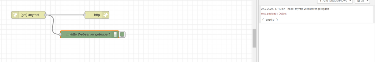

    @balu-0 Du kannst in NodeRed einen Webserver mit in und response Nodes aufmachen und dann dort weiterverarbeiten.

    Als URL gibtst Du dann an:
    http: //<IPAdresse des iobrokers>:1880/mytest

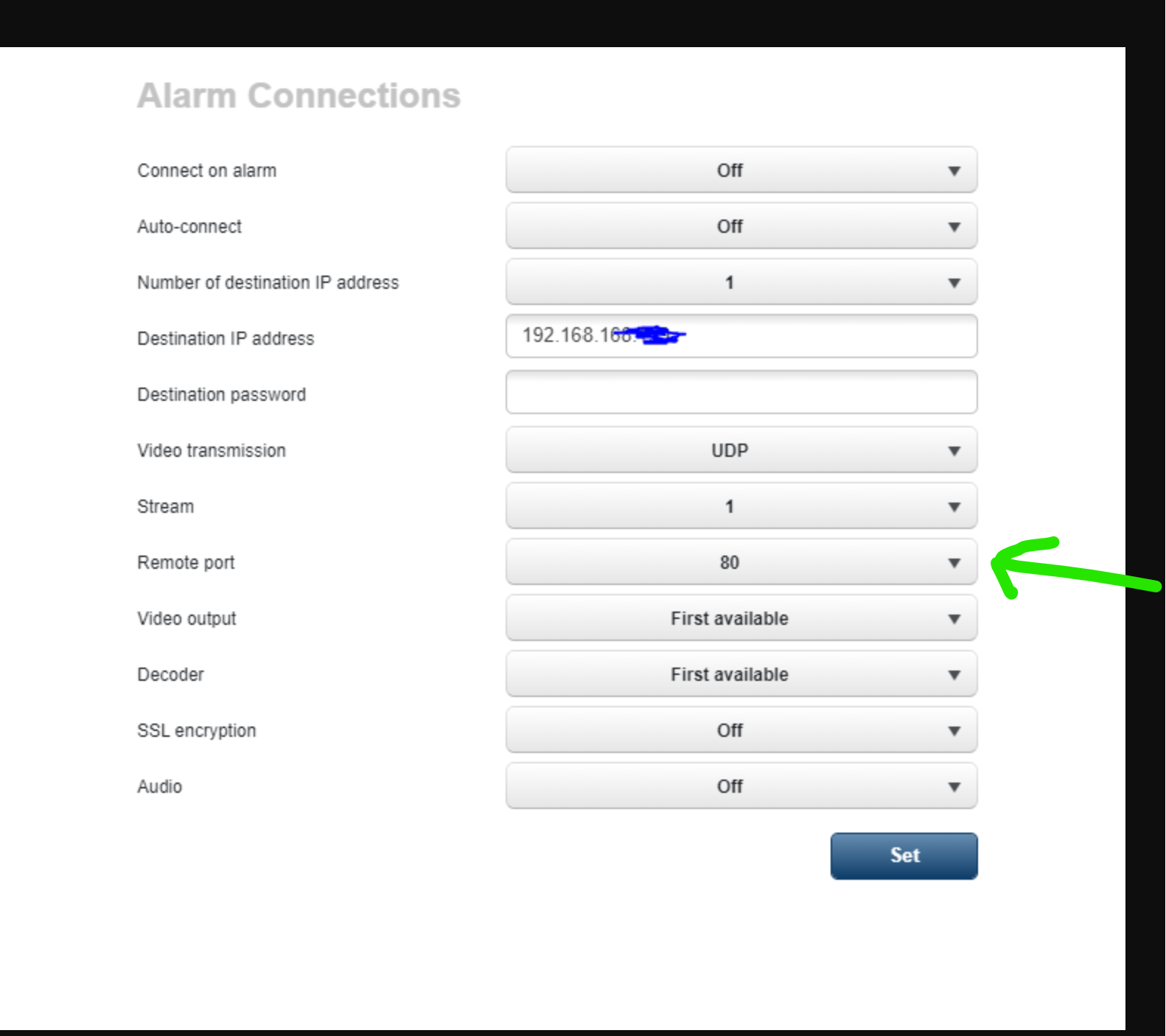

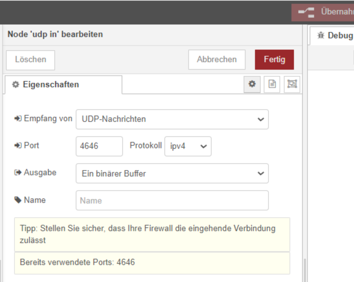

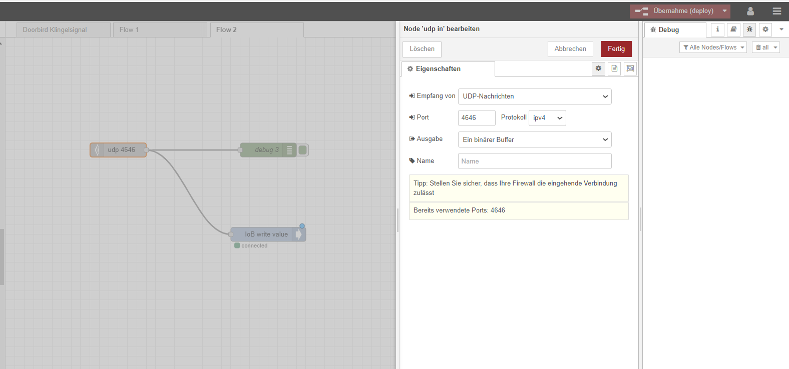

        @balu-0 vielleicht ist das aber auch ein besonderer Alarmserver und nicht ein x- beliebiger Webserver. Ggf. Kannst du es auch mal mit einer udp Node versuchen und schauen was da rein kommt. Würde halt einen unbenutzten Port nutzen- aber ich kenne ja das Produkt nicht
        • B Offline
          B Offline
          Balu 0
          @mickym
          könnte das so aussehen ?
          Dann müsste ich wenn Alarm geht was im debug sehen oder ?

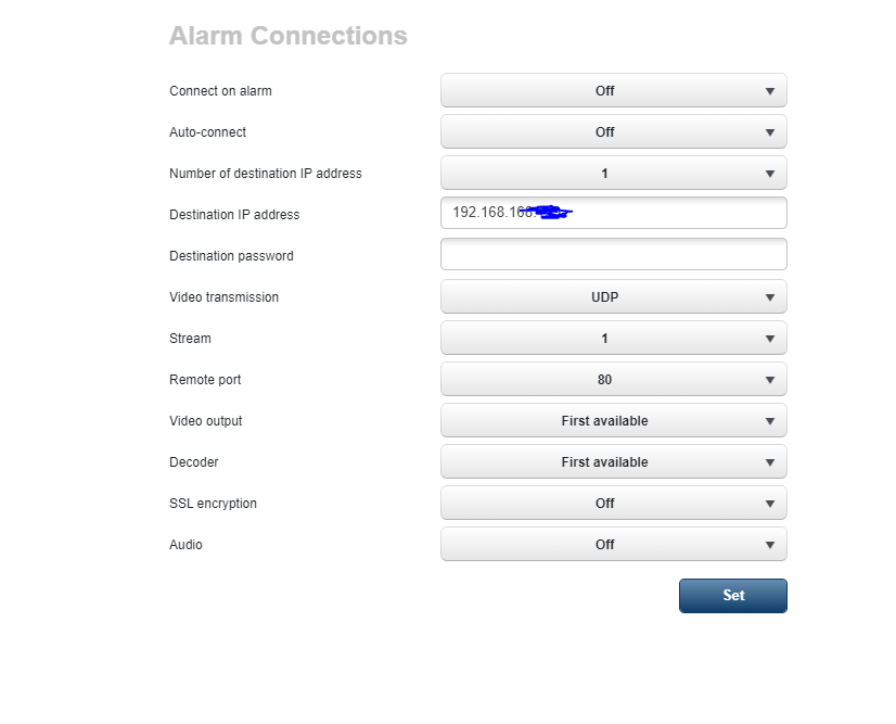

          ist ne Bosch IP Cam :
          https://resources-boschsecurity-cdn.azureedge.net/public/documents/Camera_browser_inter_Operation_Manual_deDE_33210104203.pdf
          Was darüber zu erfahren ist habe ich schon gepostet denk ich .
          • B Balu 0
            @mickym
            mickymM Offline
            mickymM Offline
            mickym
            @balu-0 Ja Port UDP und IP Adresse kannst Du ja einstellen, ob Du damit was anfangen kannst, steht auf einem anderen Blatt. Aber zumindest, sollte über IP Adresse, Port und UDP was ankommen.

              @mickym
              OK danke ich check das mal...

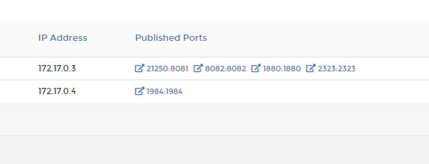

              Ich denke ich muss hier im io brocker container noch Port 80 aufmachen oder ?Screenshot 2024-07-27 204219.png

                @balu-0 Na Du musst den Port aufmachen, den Du in der Kamera und in NodeRed angegeben hast. Das muss alles matchen
                Hier hörst Du ja auf den Port 4646
                Hier musst Du auch 4646 eintragen
                Muss ja alles das Gleiche sein.
