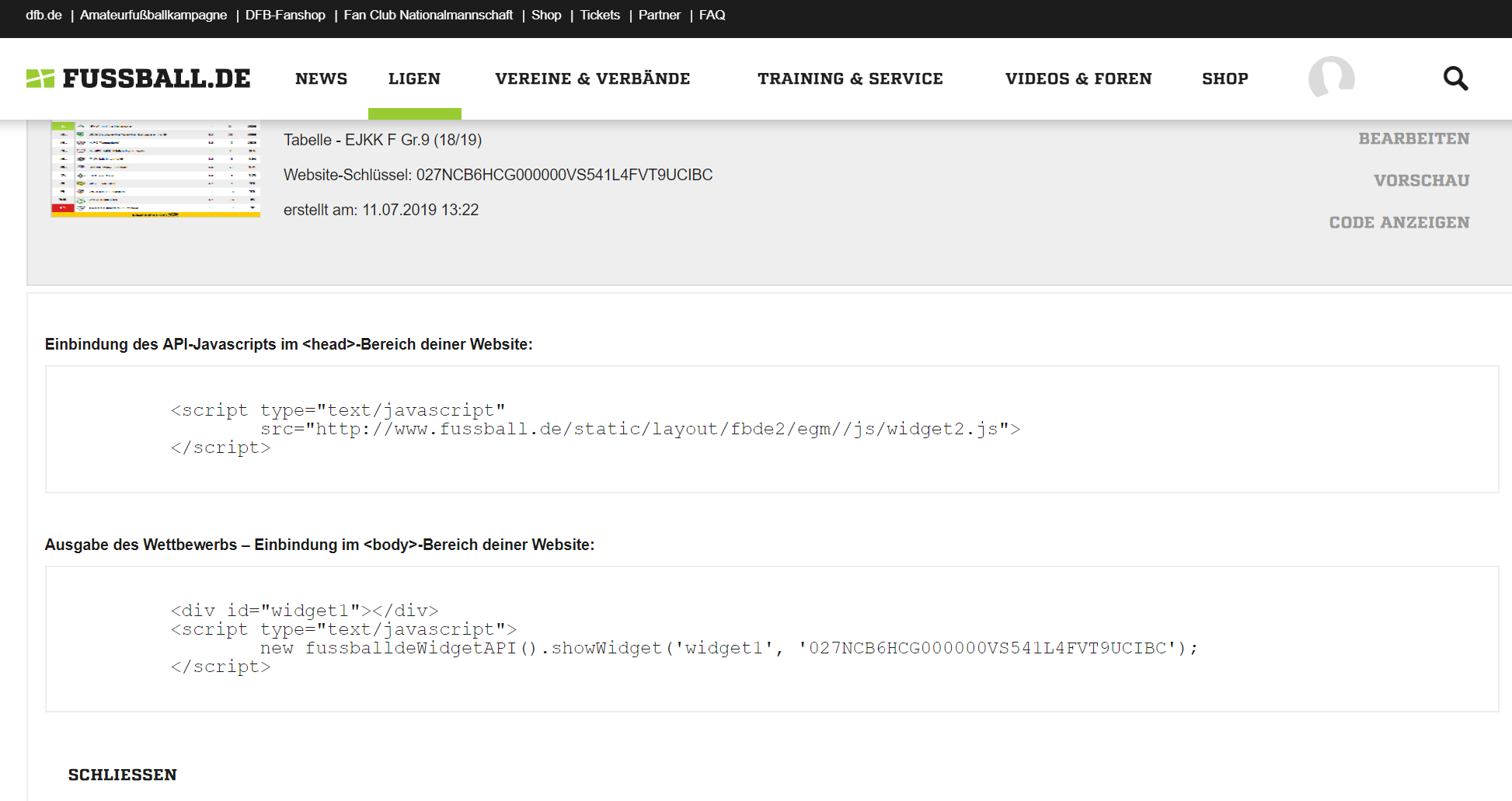

              Ich stehe aktuell vor einem Problem, wo ich leider selbst nicht weiterkomme. Ich würde gerne in meine Visualisierung das folgende Javascript einbetten:
              Einbindung des API-Javascripts im <head>-Bereich deiner Website:
              <script type="text/javascript"
              src="http://www.fussball.de/static/layout/fbde2/egm//js/widget2.js">
              </script>
              Ausgabe des Wettbewerbs – Einbindung im <body>-Bereich deiner Website:
              <div id="widget1"></div>
              <script type="text/javascript">
              new fussballdeWidgetAPI().showWidget('widget1', '027NCB6HCG000000VS541L4FVT9UCIBC');
              </script>
              Welches Vis-Widget nehme ich dazu?
              • M mumurik
                Wenn ich nun einen script habe das aus JS besteht (gehört in einer normalen Seite in den Head Tag) und etwas HTML (Body Tag) splitte ich das nun in Vis und stecke den JS Teil bei Scripte rein und für den HTML Teil nehme ich ein Basic HTML Widget?
                Oder kann man sowas gar nicht auf VIS anwenden?
                @kmxak
                Das ist aktuell ebenfalls meine Herausforderung, gibt es dazu eine Antwort?
                </script>
                </script>

                            MarcusW
                            schrieb am zuletzt editiert von MarcusW
                            @Jey-Cee sagte in VIS Adapter Verständnisfrage:
                            @mumurik
                            <!DOCTYPE HTML>
                            Das muss einfach am Anfang stehen.
                            Ich habe das selbe Problem und bereits verschiedene Möglichkeiten getestet. Es wird jedoch nichts angezeigt (html widget).
                            Was kann ich ändern?
                            <!DOCTYPE HTML>
                            <head><script type="text/javascript"
                            	</script></head>
                            <body><div id="widget1"></div>
                            		new fussballdeWidgetAPI().showWidget('widget1', '027PSMSM50000000VS541L4FVUP2QSGB');
                            	</script></body>
                            </html>
                              MarcusW
                              Das Problem besteht immer noch, habe den code etwas geändert, immer noch keine Anzeige. Nach einer Recherche, müsste es eigentlich nun richtig sein. Das Widget wurde neu erstellt.
