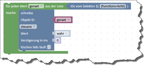

      Über die "Kategorien" (Aufzählungen) kannst Du mehrere Geräte zusammenfassen.
      Im Blockly kannst Du dann mit 'ner Schleife da durcheiern und die Geräte schalten.

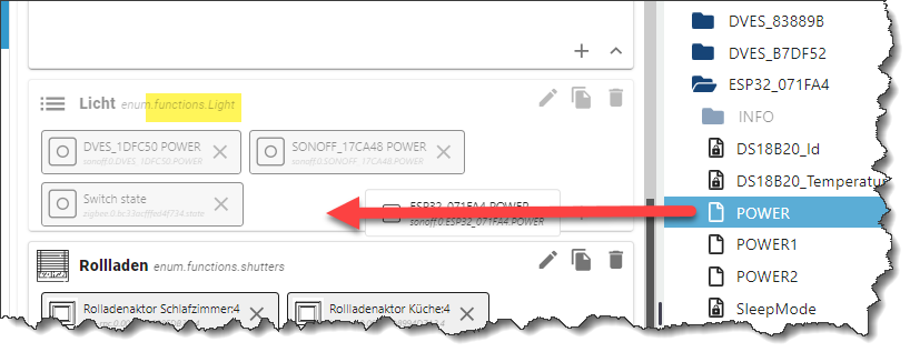

          Du ziehst die entsprechenden DP einfach in die passende Kategorie. Dann kannst Du die über den Selektor ansprechen. In diesem Fall wäre das (functions.Light).
          Bedingung ist natürlich, dass die sich prinzipiell alle gleich schalten lassen. Also der DP auf true/false gesetzt werden muss. Mischen mit Level o.ä. geht selbstverständlich nicht.
